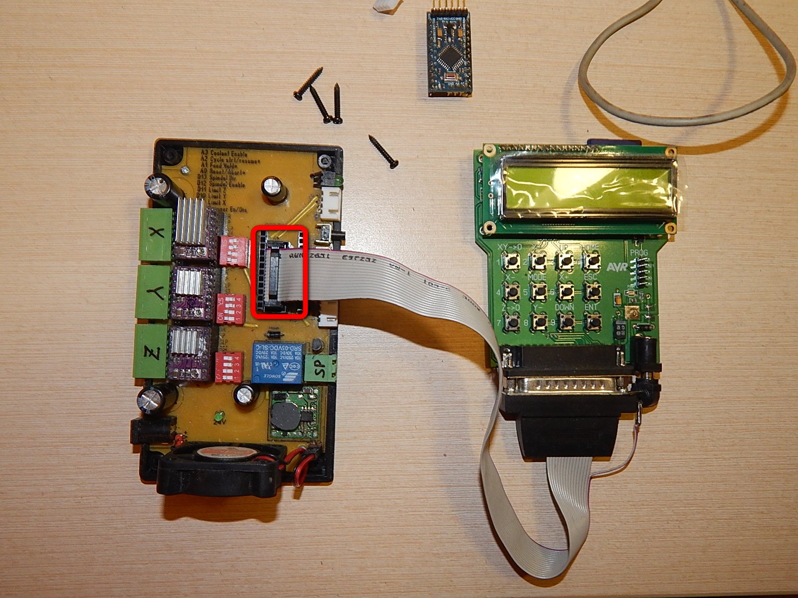

Я себе запилил контроллер на Ардуине, но не Нано, а Про Мини, с драйверами на DRV8825. Тащемта, достаточно компактно получилось.
Нестандартную логику работы не пробовал (ниахото :hehehe: ), проще залить в него grbl (как интерпретатор Г-кода), а второй ардуиной уже сделать нестандартную логику генерацией г-кода при нажатии на кнопки. На фотке, где красная рамочка - место для ардуины (вверху в середине сама ардуина про мини). Кстате, драйвера DRV8825вполне себе до 2.5А в обмотке и до 45В тащат!
DSCN2774.JPG (2911 просмотров) <a class='original' href='./download/file.php?id=72567&mode=view' target=_blank>Загрузить оригинал (457.51 КБ)</a>

Не, грбл тупо принимает по последовательному интерфейсу г-коды, и выдает степ/диры. Унутрь лезть, разбираться - дело пропащее, времени жалко. При копеешной стоимости ~100-150р ардуин и стиков - чо их экономить?
Размер этой платы - 75х130мм, стандартный гайнтовский корпус.
Просто мой путь в ЧПУ начался с того, что я хотел всего лишь прикрутить автоподачу к проксоновскому координатному столику. :thinking: Оказалось, проще прикрутить полноценный грбл-контроллер! :hehehe:
