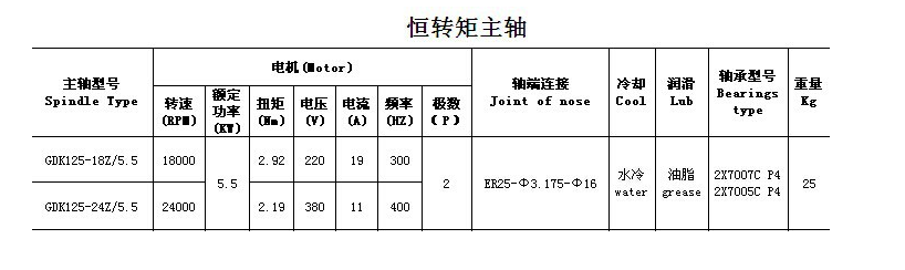

некоторые модели китайского шпинделепрома могут похвастаться непонятными характеристиками, которые, с первого взгляда относятся к режимам управления, но почему-то выносятся в электромеханические характеристики именно двигателя. к примеру - двигатель с максимальным постоянным моментом - маркировка GDK125-18Z/5.5
constant_torque_spindle.png (1351 просмотр) <a class='original' href='./download/file.php?id=72250&sid=738a989533f83ce49849a5c7587c69ac&mode=view' target=_blank>Загрузить оригинал (45.94 КБ)</a>
по кратким характеристикам видно, что данные как на обычный движок асинхронный. вроде как всё понятно. но.. есть разновидность с "постоянной мощностью", видимо имеется ввиду можность на валу двигателя. но не уверен.

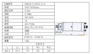

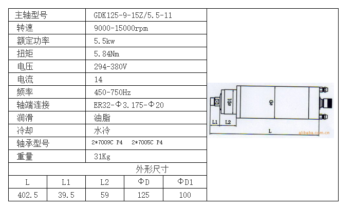

constant_power_spindle.png (1351 просмотр) <a class='original' href='./download/file.php?id=72251&sid=738a989533f83ce49849a5c7587c69ac&mode=view' target=_blank>Загрузить оригинал (55 КБ)</a>
здесь уже половина параметров размыта - частота, мощность, вольтаж.
судя по данным на шпинделе (а они именно так и указаны, диапазоном) постоянного там вообще ничего нет.
помогите разобраться, что это за разновидности, как их питать, в чём различие?

donvictorio писал(а):в чём различие?
Отличие, по утверждению производителя - в намотке. Однако с т.зр. момента мне лично разницу уловить практически не удалось(пытался определить на малых оборотах, до 500 об/мин), все на уровне погрешности.
