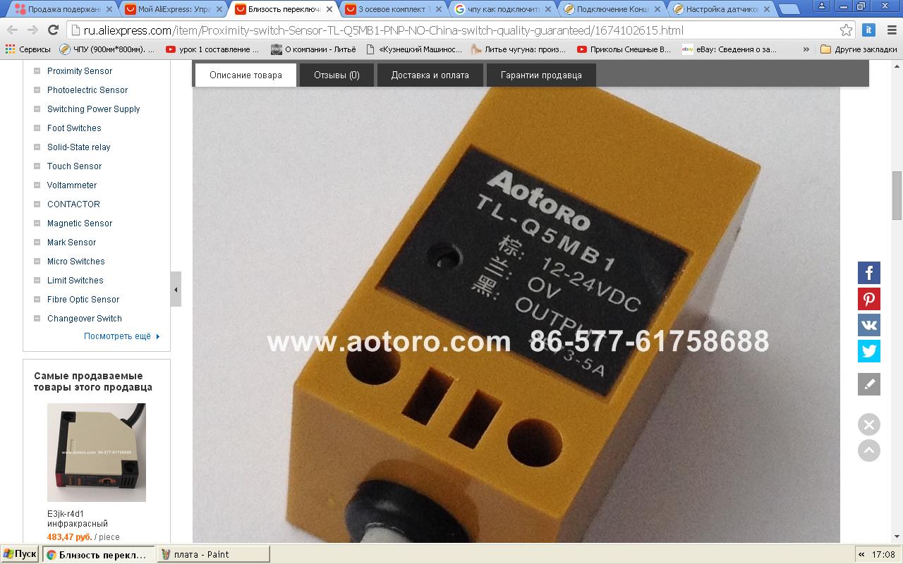

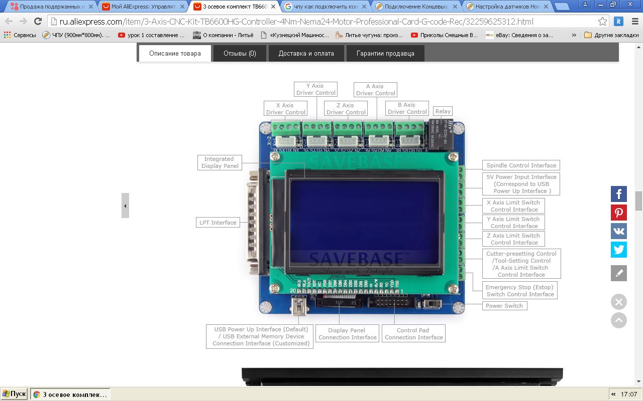

Друзья, помогите советом, поделитесь опытом :cry:
Как подключить концевые датчики вот к такой плате?
Сразу возникло несколько вопросов. На плате всего 4 колодки для подключения концевиков и одна колодка для Е-стоп.
На станке три оси х,y,z. На каждой оси стоит пара датчиков. Как их подключать парой? Можно ли так подключать? Датчики трёхжильные. Куда и как подключать эти жилы в том случае, если на каждую колодку монтировать два датчика?
Вот ссылка на датчик- http://ru.aliexpress.com/item/Proximity ... 02615.html
Здесь ссылка на плату- http://ru.aliexpress.com/item/3-Axis-CN ... 25312.html
Заранее огромное спасибо за внимание.
плата.JPG (1000 просмотров) <a class='original' href='./download/file.php?id=72015&mode=view' target=_blank>Загрузить оригинал (119.5 КБ)</a>

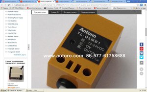

а вот и сам датчик (1000 просмотров) <a class='original' href='./download/file.php?id=72016&mode=view' target=_blank>Загрузить оригинал (141.69 КБ)</a>
а вот и сам датчик

если под мач, то для обнуления хватит и 3х датчиков - по 1шт на ось, ну и почитайте как подключать индуктивные датчики ( по сути на колодку нужно 2 провода - минус общий, сигнал на колодку, третий - питание)
ОЧЕНЬ ВНИМАТЕЛЬНО С ПРОВОДАМИ "СИГНАЛ", " ПИТАНИЕ" - ПЛАТА БЕЗ ОПТОРАЗВЯЗКИ!!!! неправильное подключение может вывести из строя как плату, так и материнку, pci lpt и тп
