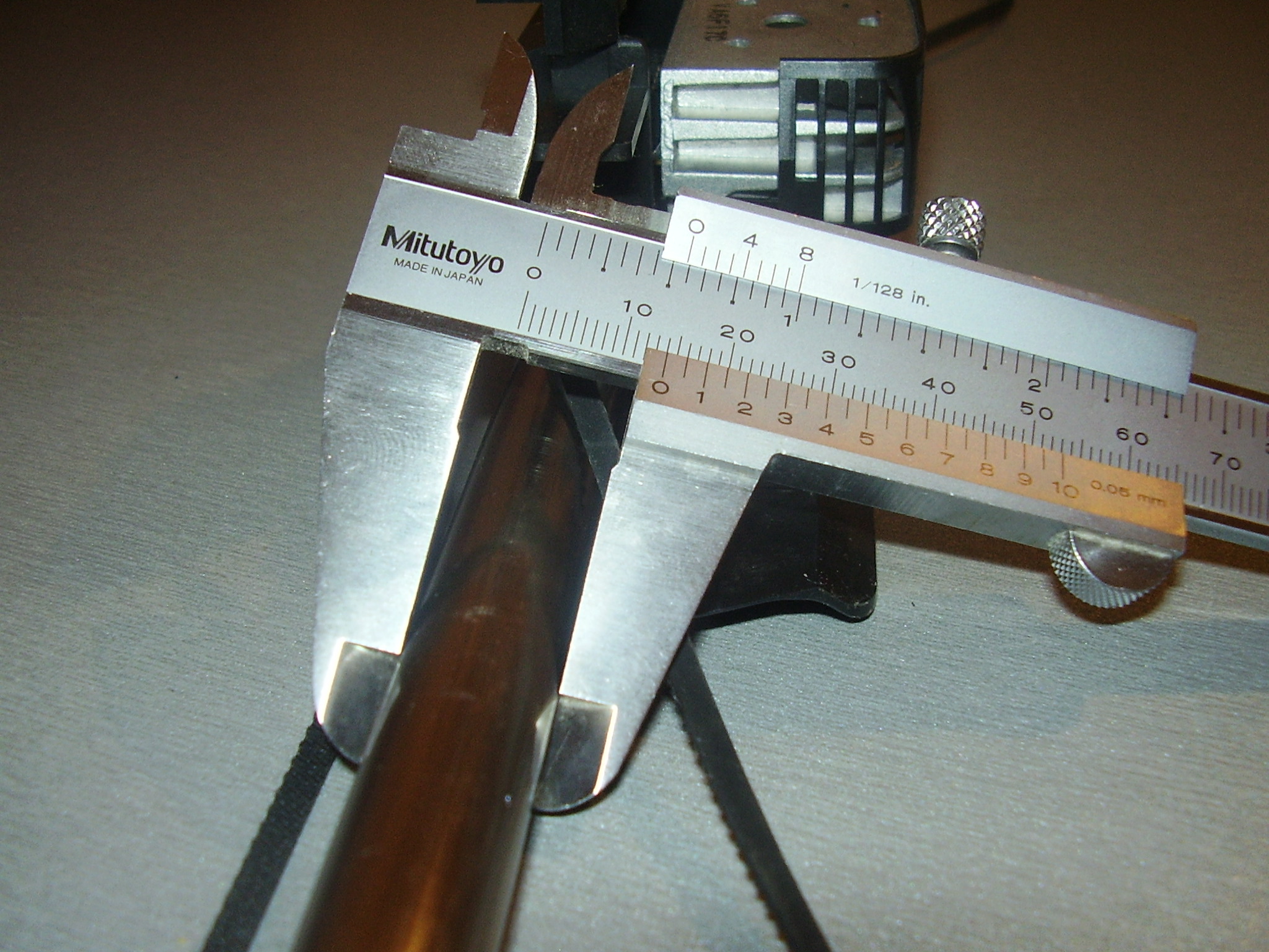

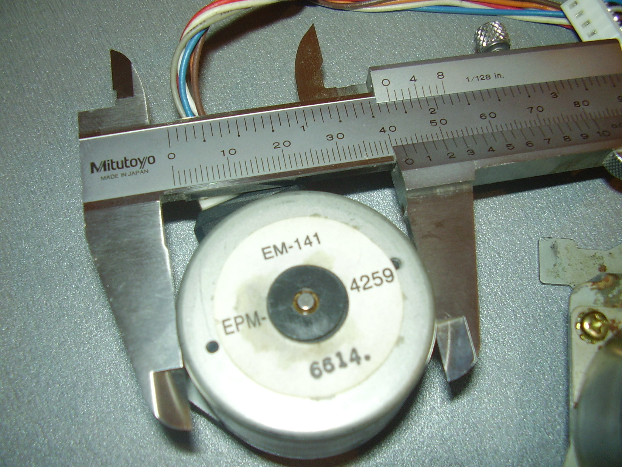

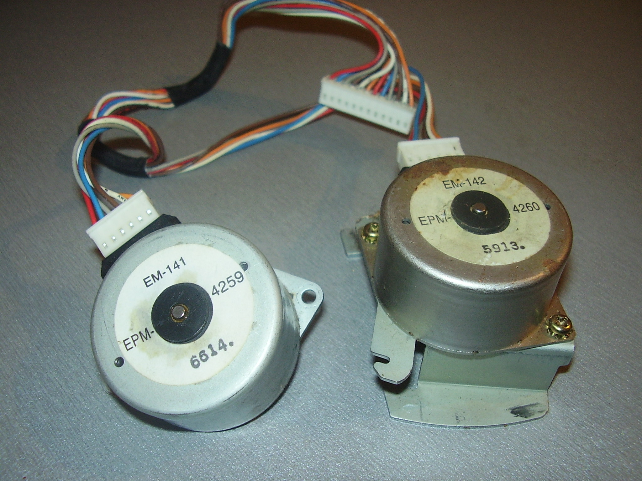

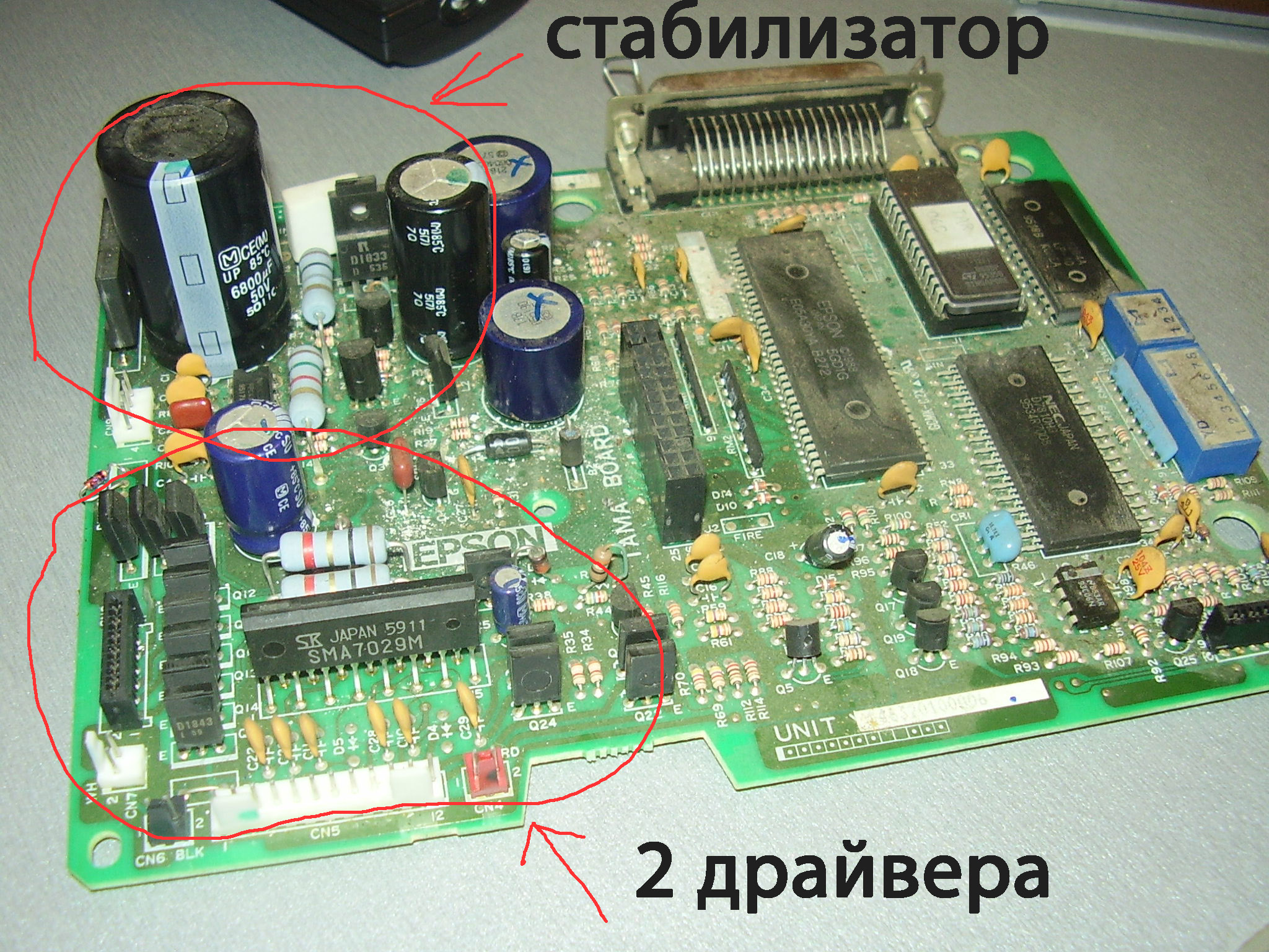

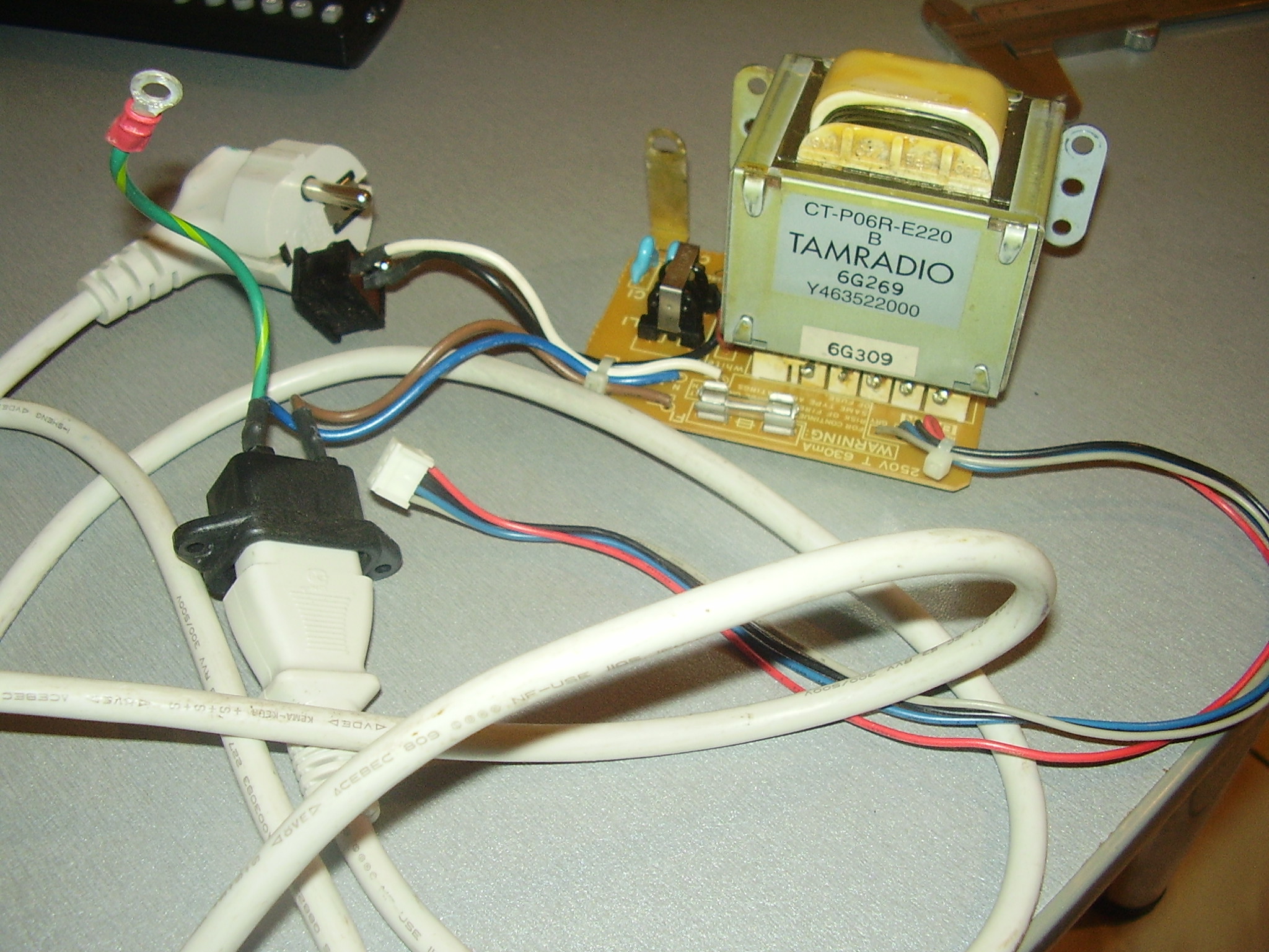

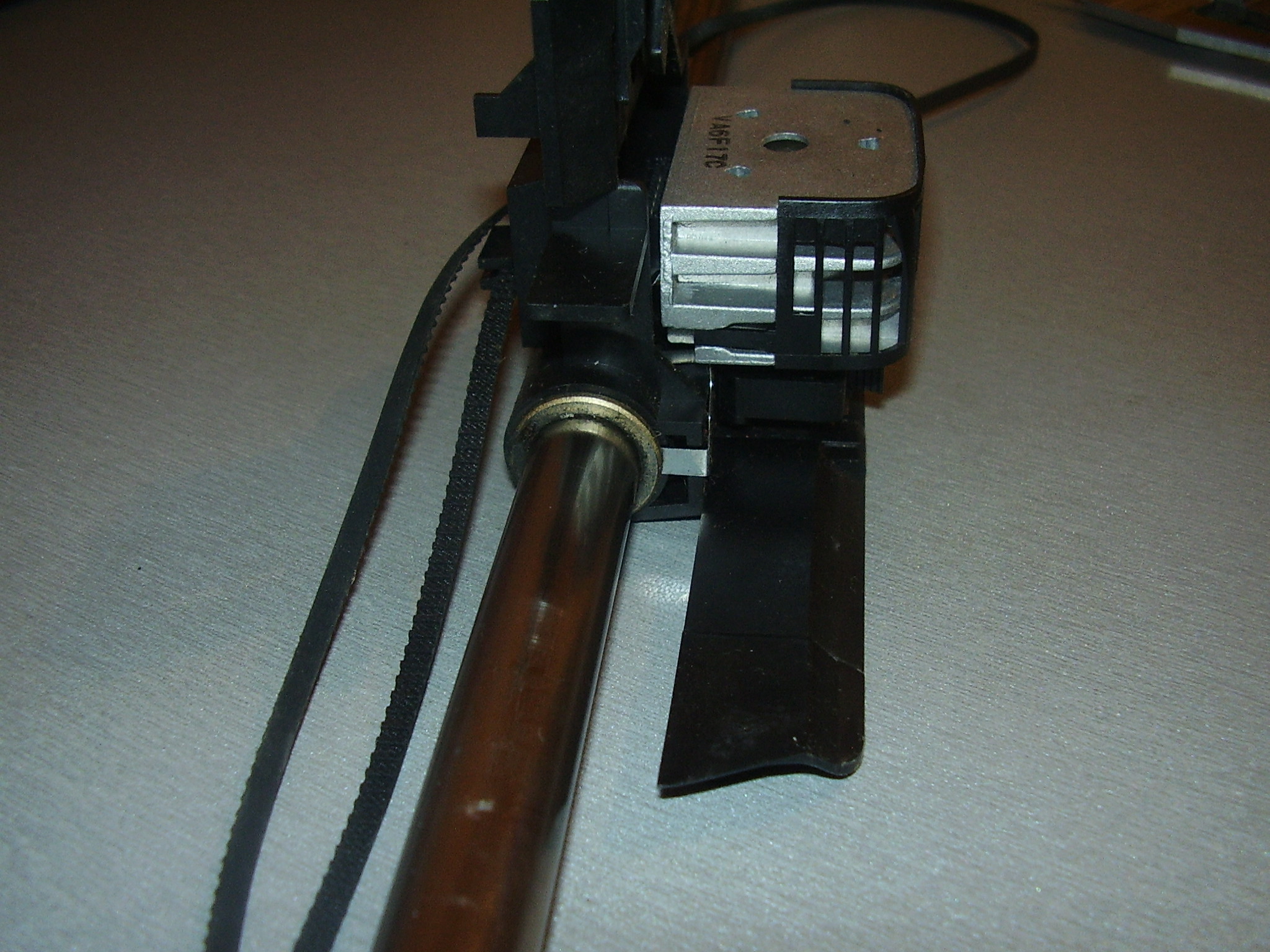

Re: Стержневые направляющие из оргтехники.
Сообщение YURA »
midis писал(а):Еще яб был бы признательный если кто добавил бы в этот модельный ряд варианты другой оргтехники с описанием количества и диаметра направляющих.
Попался мне на днях еpson 1050+,дал за него 2 пива средней паршивости.итак,имеем:
P7200002.JPG (7982 просмотра) <a class='original' href='./download/file.php?id=1847&sid=ea9a6e85a6a2b7eb59f4bfe85c6c99ab&mode=view' target=_blank>Загрузить оригинал (684.53 КБ)</a>
маркировка есть,можно погуглить
P7200004.JPG (7982 просмотра) <a class='original' href='./download/file.php?id=1848&sid=ea9a6e85a6a2b7eb59f4bfe85c6c99ab&mode=view' target=_blank>Загрузить оригинал (683.39 КБ)</a>
вот такой диаметр

собственно по теме.длина её 455 мм.
P7250011.JPG (7982 просмотра) <a class='original' href='./download/file.php?id=1850&sid=ea9a6e85a6a2b7eb59f4bfe85c6c99ab&mode=view' target=_blank>Загрузить оригинал (679.14 КБ)</a>
бронзовая втулка,качество направляющей отличное

интересует меня эти 2 блока
P7250014.JPG (7982 просмотра) <a class='original' href='./download/file.php?id=1852&sid=ea9a6e85a6a2b7eb59f4bfe85c6c99ab&mode=view' target=_blank>Загрузить оригинал (678.42 КБ)</a>
ну и сам транс со шнуром
как бонус лтп-кабель
зы:из 2-х таких принтеров+контроллер+4 втулки можно сварганить что-то простое.
