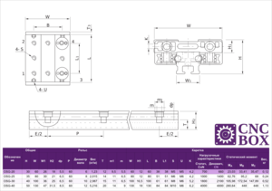

Чертежи, фото, видео станка:Вот проект, с которого срисовывал и подстраивал под себя:

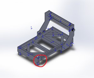

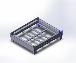

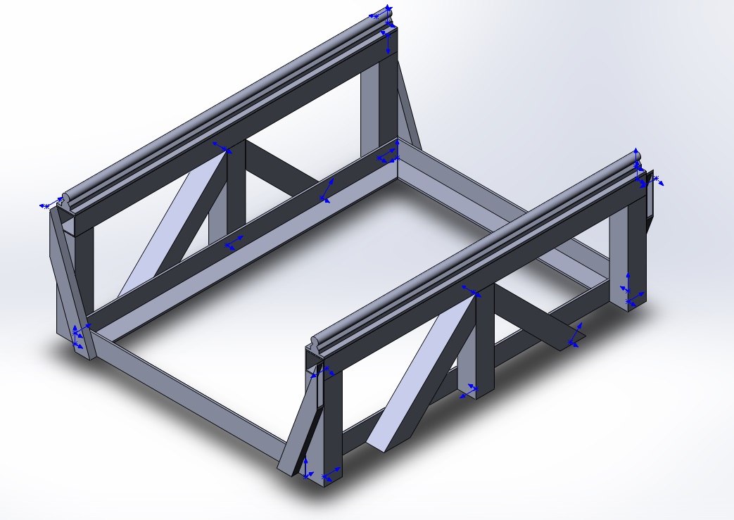

Вот примерно как подумал сделать станину:
1454590531165166115.jpg (5126 просмотров) <a class='original' href='./download/file.php?id=71235&mode=view' target=_blank>Загрузить оригинал (130.18 КБ)</a>
В качестве основного материала здесь - стальной профиль 40х40х2мм и уголок 40х40х4мм. Думаю насчет того, чтобы положить под рабочий стол алюминиевый профиль 15х30х1.5, сверху прикрутить лист бакелитовой фанеры 20мм, который будет как жертвенный
Над остальными осями пока в раздумьях.
Основные ограничения по габаритам, ширина не должна превышать 600мм, высота - 500мм. длина не ограничена.
Сделать станок нужно до середины марта, по крайней мере подготовить для установки ШД и электроники.(перенос с маленького станочка)
Вопросы: Подскажите по конструкции, возможно я что-то не учел? Собирать станок планирую на сварке, после сборки ровнять поверхности под рельсы на советском фрезере. Возможно применение заклепок и винтов.
Ориентировочный бюджет: На станину - не более 2тыс. Трапеция есть, ШД есть, электроника есть. Фрезер покупаю Bosch POF AE 1200Вт, также буду покупать 16мм цилиндрические рельсы. С остальным пока не определился, бюджет в основном ограничен скромным доходом маленького станочка. :D

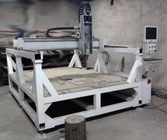

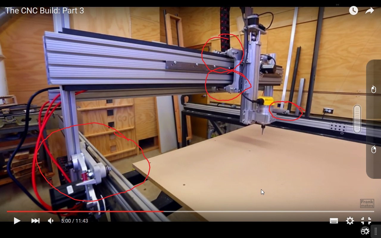

На ютуб попался ролик с постройкой американцем(или британцем, хз) станка из профиля. Вроде все как обычно: ал. профиль, рейка, система натяга шестерни.... но тут понял, что вместо направляющих он использует не рельсы и не валы, а что-то типа уголков и роликов, практически также, как это сделано в Shapeoko(только там пластиковые роллики по ал. профилю).
Вот скрин с обведенными направляющими:
3-coyeC1pVA.jpg (4945 просмотров) <a class='original' href='./download/file.php?id=72193&mode=view' target=_blank>Загрузить оригинал (211.49 КБ)</a>
И при этом всем он на своем станке фрезерует спокойно дуб, ал, какое-то панно вырезал...
Собственно к чему это:
Это какие-то специализированные рельсы у них производятся или он обычный уголок использует?
Можно ли применить такую же систему направляющих, если в качестве материала использовать уголок толщиной 4-5мм, а обработку края производить на горизонтально-фрезерном? Ролики проточить тоже из металла. Чем это чревато?
P.S. Цилиндрические рельсы нефигово так подорожали, думаю, может можно заменить чем-то без ощутимого ухудшения результата, что можно сделать в цеху

Он говорит, что собрал станок, как у его друга, из набора какого-то. Дядька вообще крутой, у него целая серия видео про его мастерню.

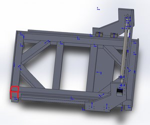

Уголок в низу как лис бумаги...
Нужно делать коробчатую конструкцию с диагоналями а потом уже от неё плясать.
Пример. Возьми коробку от ботинок и проверь на скручивание.
Проделай тоже но одетой крышкой.

Нет проблем, сделаю стальную тумбу и на ней буду уже собирать. Все равно придется еще изменить конструкцию в связи с тем, что ручки фрезера сильно выпирают по бокам.
Нашел рельсы, которые он там использовал, это какие-то спец.рельсы, они довольно дорогие, 40$ за метр, вот так выглядят:
Однако многие англоязычные используют обычные уголки с роликами и добиваются довольно хороших результатов. Так крепят:
Подумываю над тем, чтоб тоже так сделать, только с обработкой кромки под профиль на фрезерном :relsa:

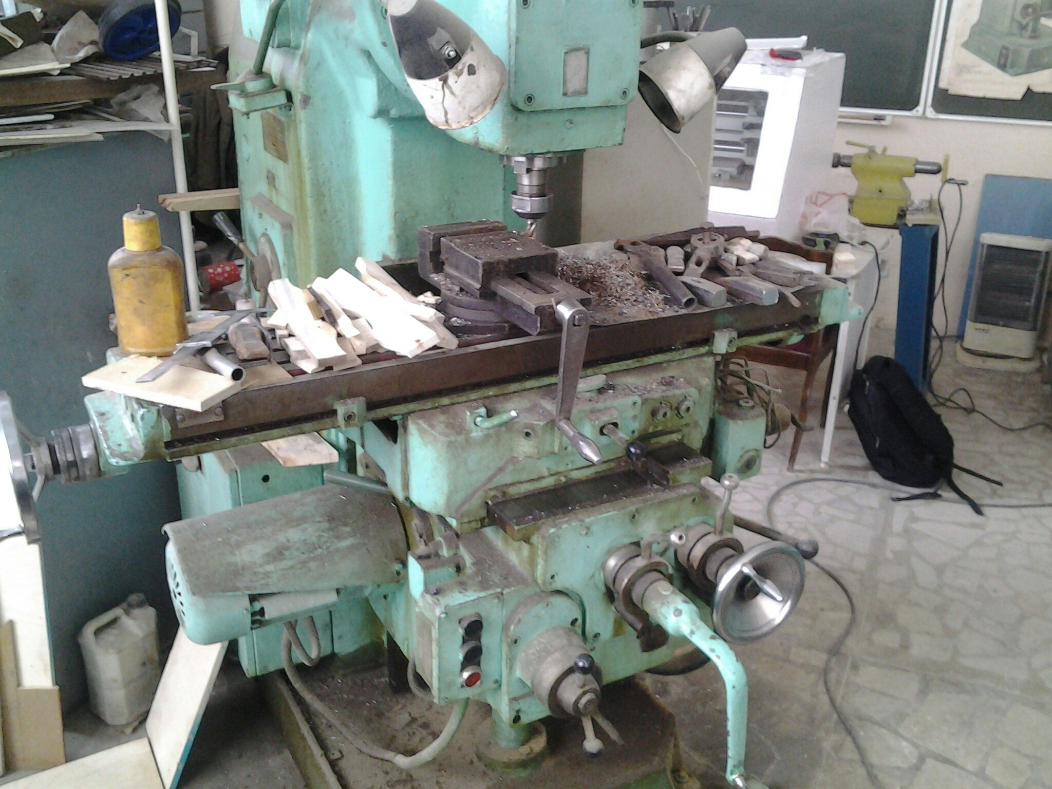

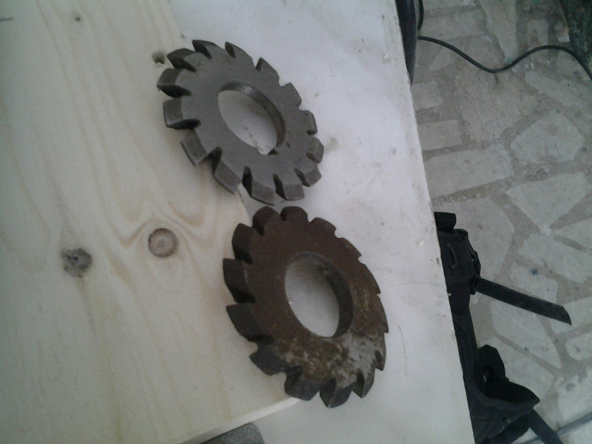

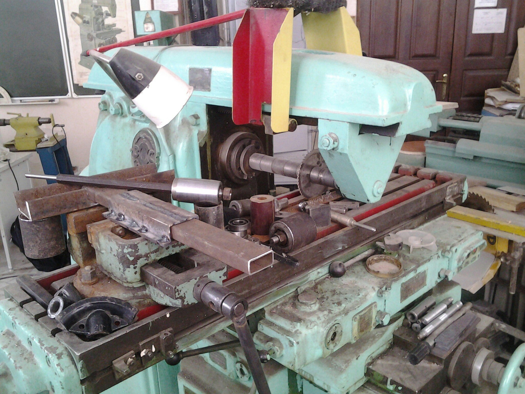

Зашел в цех, есть диски под 20, 30 и 45 градусов, вот такие:
XfZHSm4VACk.jpg (4869 просмотров) <a class='original' href='./download/file.php?id=72243&mode=view' target=_blank>Загрузить оригинал (341.01 КБ)</a>
Могу срезать ими кромку под нужный профиль.

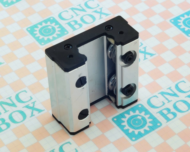

По чертежам с али такие модули идут с 45 градусами наклона:
Но как-то хз насчет достаточного удерживания боковых нагрузок.
Обработать смогу на этих станках
D_okCtCl2nQ.jpg (4869 просмотров) <a class='original' href='./download/file.php?id=72240&mode=view' target=_blank>Загрузить оригинал (582.51 КБ)</a>
HbFL-POVWMs.jpg (4869 просмотров) <a class='original' href='./download/file.php?id=72241&mode=view' target=_blank>Загрузить оригинал (522.07 КБ)</a>
Еще есть вариант сделать V-образный рельс с подшипником скольжения(как на токарных), только вот сомневаюсь, что она подойдет для фрезера с ЧПУ по дереву, пыль зайдет под подшипник, заклинит еще...
Re: Фрезер по дереву 600х450х200 из профиля на RAMPS
Ovaday писал(а):Зашел в цех, есть диски под 20, 30 и 45 градусов
Это не диски, а фрезы ;)

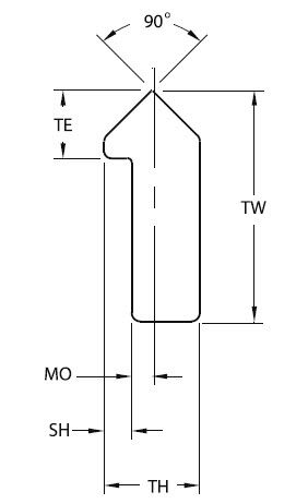

Ovaday писал(а):Нашел рельсы, которые он там использовал, это какие-то спец.рельсы, они довольно дорогие, 40$ за метр
на всякий случай уточню - это весьма похоже на OpenRail, стОит который в зависимости от жадности продавца) В, так скажем, оригинале - http://openbuildspartstore.com/openrail-linear-rail/ - 5.3 евро за метр, у китайцев тоже есть

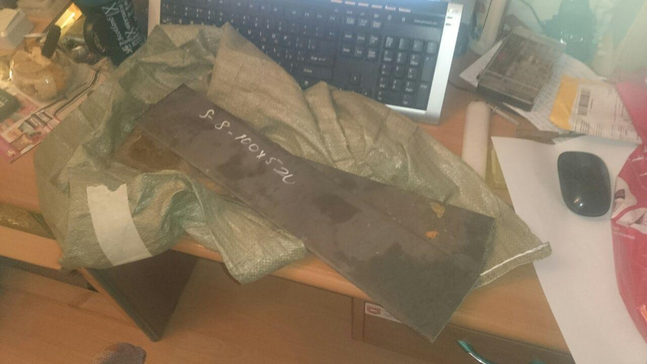

Договорились с одним заводом из Уфы о безвозмездном предоставлении заготовок из инструментальных сталей СТ-40 и типа того, ограничение лишь по весу - не более 10кг за раз :)
Уже полностью и окончательно решил делать станок с роликами и V-образными рельсами, завтра еду за первой заготовкой под ось Y, пластина 8х50х600мм, буду делать такую штуку:

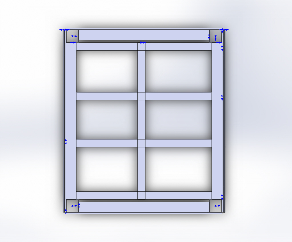

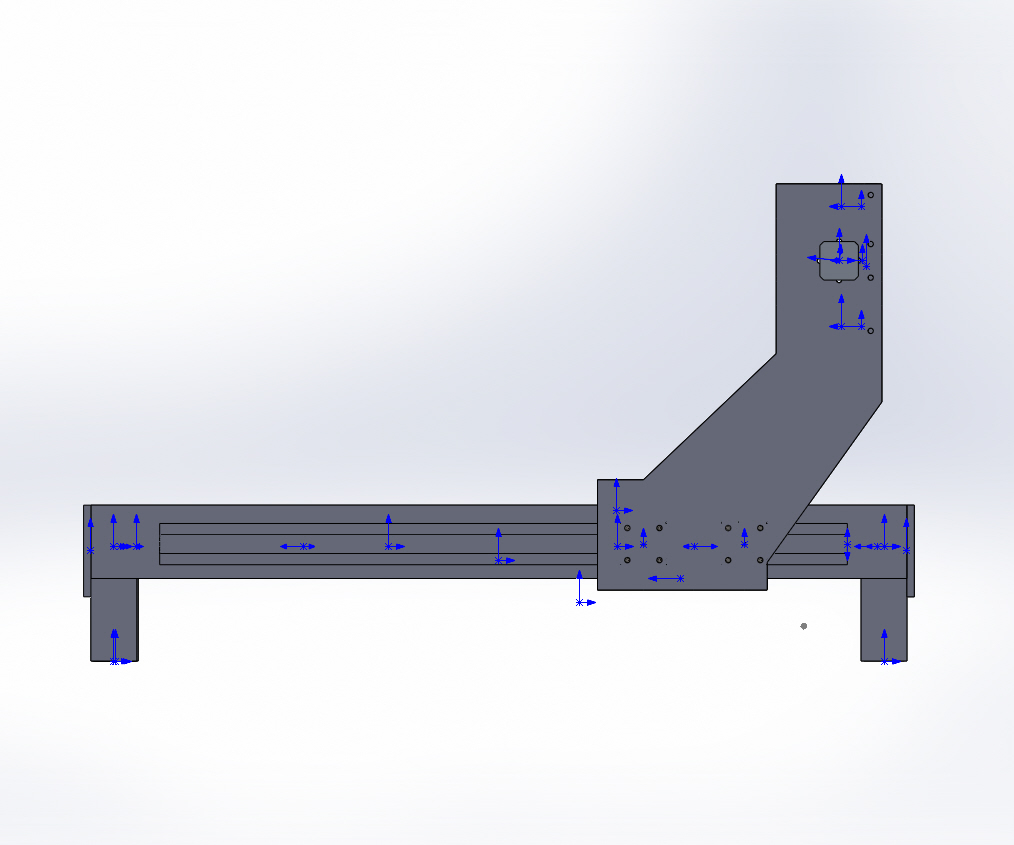

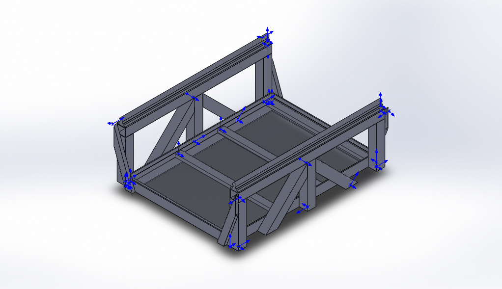

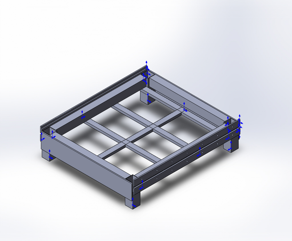

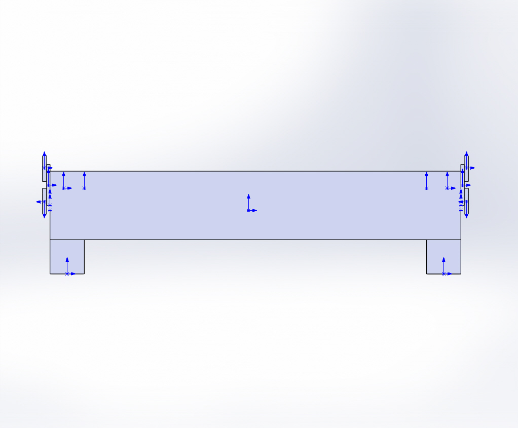

Моделирую как раз так, чтоб можно было спокойно заменить под цилиндрические направляющие ;)
Станину делаю коробкой, с укреплением портала 6мм стальной пластиной, которая будет крепиться на заклепках. Рельсы - пластины 6мм, подняты другой пластиной так, чтоб спокойно ролики заходили.
Сборка новая из рельсов.JPG (4711 просмотров) <a class='original' href='./download/file.php?id=72337&mode=view' target=_blank>Загрузить оригинал (223.59 КБ)</a>
Сборка новая из рельсов1.JPG (4711 просмотров) <a class='original' href='./download/file.php?id=72338&mode=view' target=_blank>Загрузить оригинал (100.64 КБ)</a>
Сборка новая из рельсов2.JPG (4711 просмотров) <a class='original' href='./download/file.php?id=72339&mode=view' target=_blank>Загрузить оригинал (152.15 КБ)</a>
Вообще можно ласточкин хвост выточить, но боюсь потери в трении будут большие + клин легко словить
