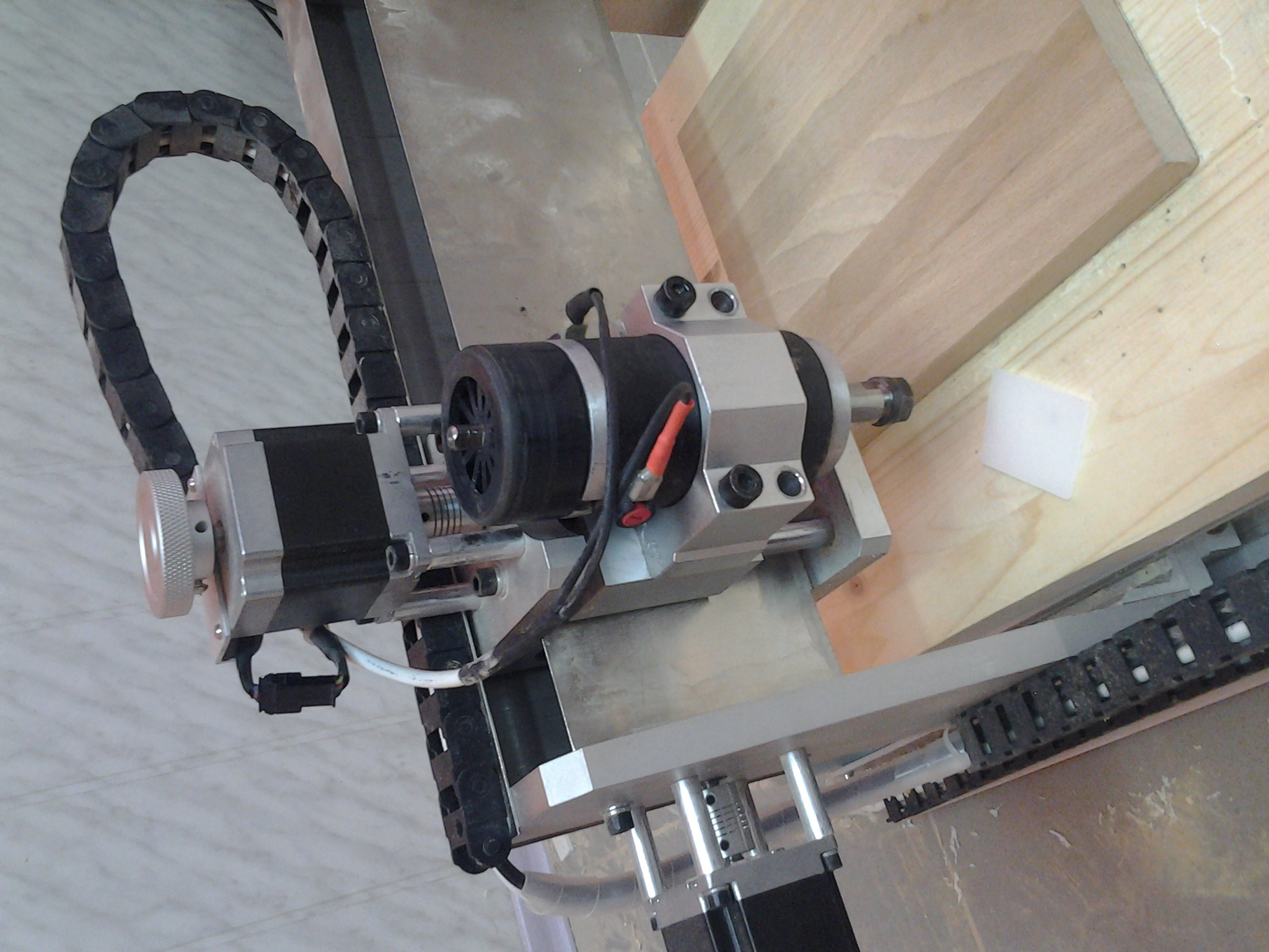

Здравствуйте. Подскажите пожалуйста где можно заказать новые шетки на этот шпиндель
20150225_133311.jpg (2629 просмотров) <a class='original' href='./download/file.php?id=71117&mode=view' target=_blank>Загрузить оригинал (849.26 КБ)</a>

Если не секрет ,сколько он у вас проработал ,что щетки износились ? А вообще когда приходилось искать щетки на всевозможные дрели, если не было на данную модель - брал большего размера и напильником стачивал до нужных габаритов. они легко обрабатываться. 5мин на пару боле чем достаточно.

На инструмент графитовые шетки, а на этом шпинделе обмедненные. Работал он у меня отнасительно не много, но он подключен через латр, а не через блок питания.

Я к чему спросил , немного конечно понятие растяжимое, но если сильный износ щеток то посмотри повнимательней на контактные площадки- бывает брак или заусенец который и новые щетки изведет так же быстро. Вообще подобный моторчик 200Вт крутится уже несколько месяцев почти ежедневно и судя по состоянию щеток, их хватит на несколько лет в таком решжиме.

Crutch писал(а):На инструмент графитовые шетки, а на этом шпинделе обмедненные...
От электроинструмента на 220 вольт не подойдут.
В любом магазине автозапчастей подобрать ближайшие чуть больше по размеру от генераторов, обработать напильником до нужного состояния.

Впринципе любой электролит подойдет. Емкость чем больше тем лучше . не менее 2000микрофарад. напряжение бери не менее двойного с выхода твоего латра.
Не забывай , что после включения конденсатора увидишь напряжение значительно больше того что без него.
