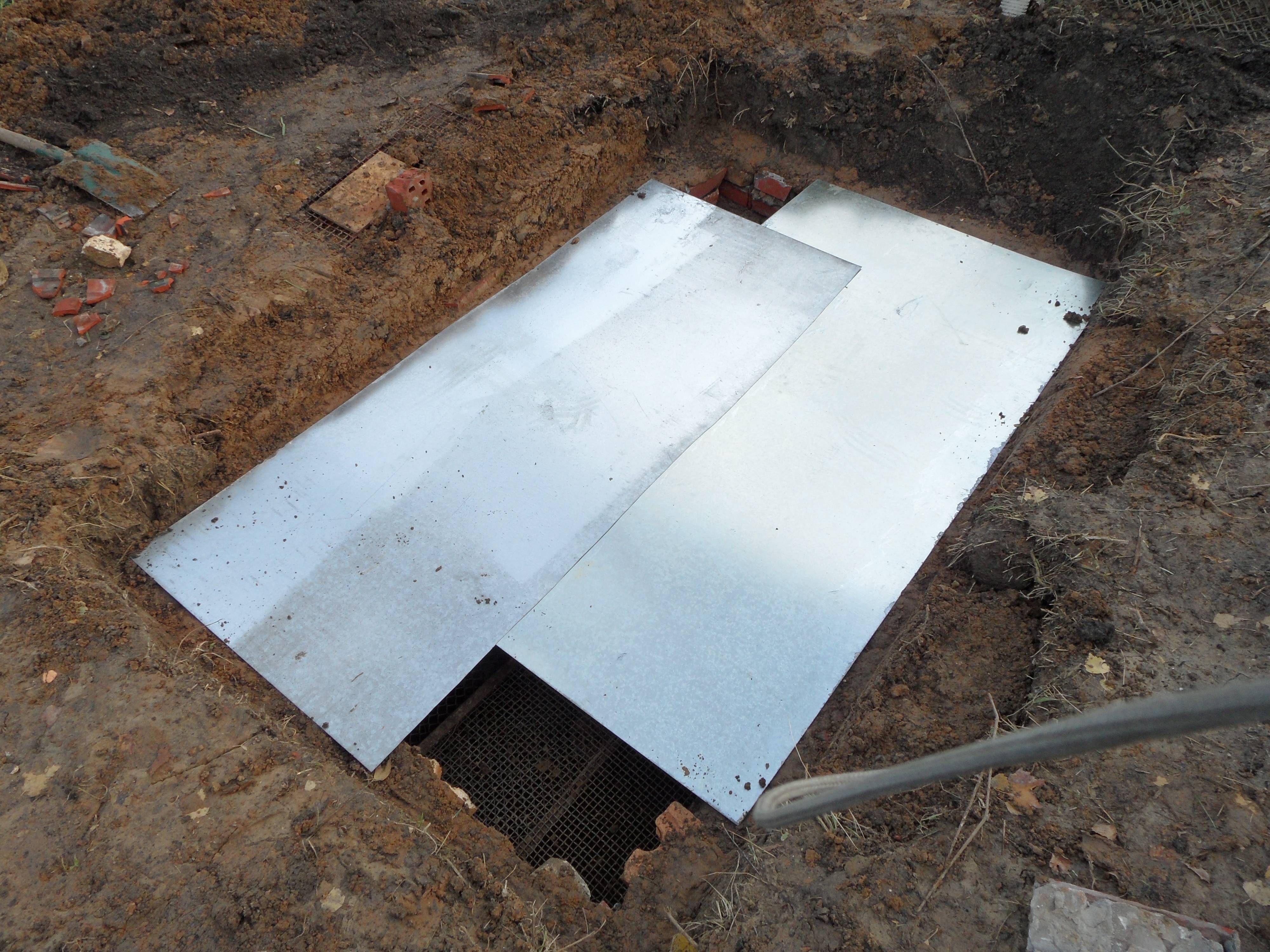

Добавлено: 10 фев 2016, 14:22
sergey27rus
С польского форума, отжиг по домашнему

Re: Отжиг сварных конструкций
Добавлено: 10 фев 2016, 15:08
Дык нарастние температуры и прогрев сварной конструкции по-площади должно быть равномерным, как впрочем и последующее остывание, чего таким способом с ямой, вряд ли удастся добиться.

Добавлено: 10 фев 2016, 17:53
solo
если кострик с металлом накрыть и засыпать песком , можно просто сухой землей, то метал будет долгооооо остывать.

Добавлено: 10 фев 2016, 18:51
Да это всё понятно, но всё-равно не камера для отжига/отпуска, а если будет разность температур в разных местах станины(а она будет 100%), то кристаллическая решетка разная получится и т.д. в общем это так, поиграться только.

sergey27rus

Станок еще не доделан, но есть некоторые работы по нему.
solo писал(а):если кострик и металлом накрыть и засыпать песком , можно просто сухой землей, то метал будет долгооооо остывать.
Добавлено: 11 фев 2016, 18:30
solo
так шота не понятно на последней фотке sergey27rus у вас получилось?
по фотке видно что швеллера красные, а потолок что ли обвалился, или сам разобрал, а если разобрал то за чем ведь для отжига надо было оставить остывать под землей имхо, долго и медленно - хотя это (остывание в печи) более справедливо и подходит для высоко углеродистых сталей и чугуна

Добавлено: 12 фев 2016, 17:06
sergey27rus
Я писал что это с польского форума, у человека вроде как получилось достичь температуры примерно в 600гр. А о том что это делаю я не писал. http://www.cnc.info.pl/topics60/frezark ... 085,80.htm

sergey27rus писал(а):у человека вроде как получилось достичь температуры примерно в 600гр
На углях можно и большей температуры достичь, гораздо большей и металл можно раскалить до бела... Но всё-равно этот вариант не годится. Почему, я уже выше писал.
