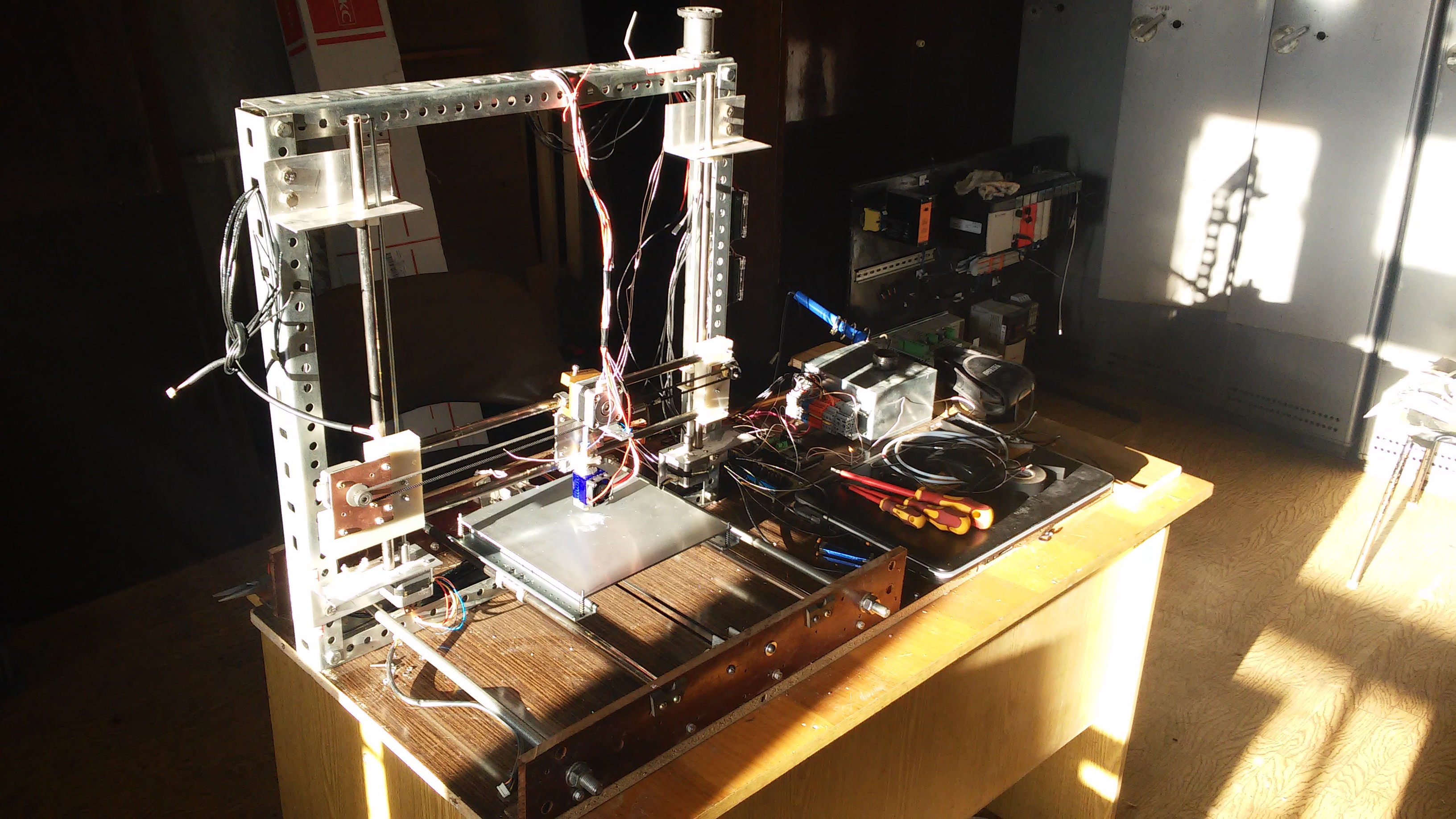

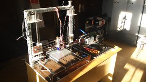

Область печати по XY - 200х200мм. Про ремни учту, но больно кинематика занятная.
Я собрал свой первый принтер из г...на и веток, зато очень дешево. Получил опыт и знание, что кинематика - залог успеха и качества.
Клоню к тому, что ремни ремнями (там можно регулировать, делать натяжители), но если промахнуться с направляющими, то только замена или полное изменение конструкции.
Это мой первый. Покупал только стол, экструдер, ардуину. Остальное из вторсырья со свалки. (5278 просмотров) <a class='original' href='./download/file.php?id=70746&mode=view' target=_blank>Загрузить оригинал (1.82 МБ)</a>
