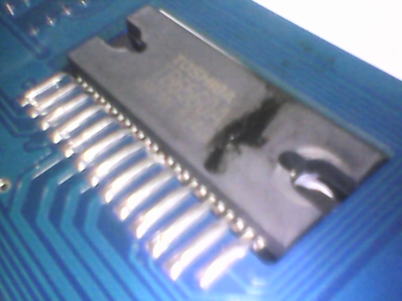

Приветствую приобрел синюю плату TB 6560, подключил и настроил согласно инструкции Питерского. Все заработало, двигатели вращались, потом при очередном нажатии кнопок раздался щелчок, при осмотре обнаружил, что 2 микросхемы треснули оттуда вытекло что то черное, вонючее. Из-за чего такое могло произойти? Заранее спасибо.

Вот например. http://www.cnczone.ru/forums/lofiversio ... t1337.html
Вообще в поиске много вылезает, набери: выход из строя тв6560
Китай, не надежные, проблемные - это всё про 6560 в основном везде пишут.

У меня раз такая фигня случалась. Из-за того что короткое замыкание было . Не углядел когда собирал что 1 проводок упал на разъем подключения к двигателю. В итоге были замкнуты 2 обмотки ШД . Проехался я туда сюда осью и бам щелчок и дым пошел :thinking: И все труп :silent:
