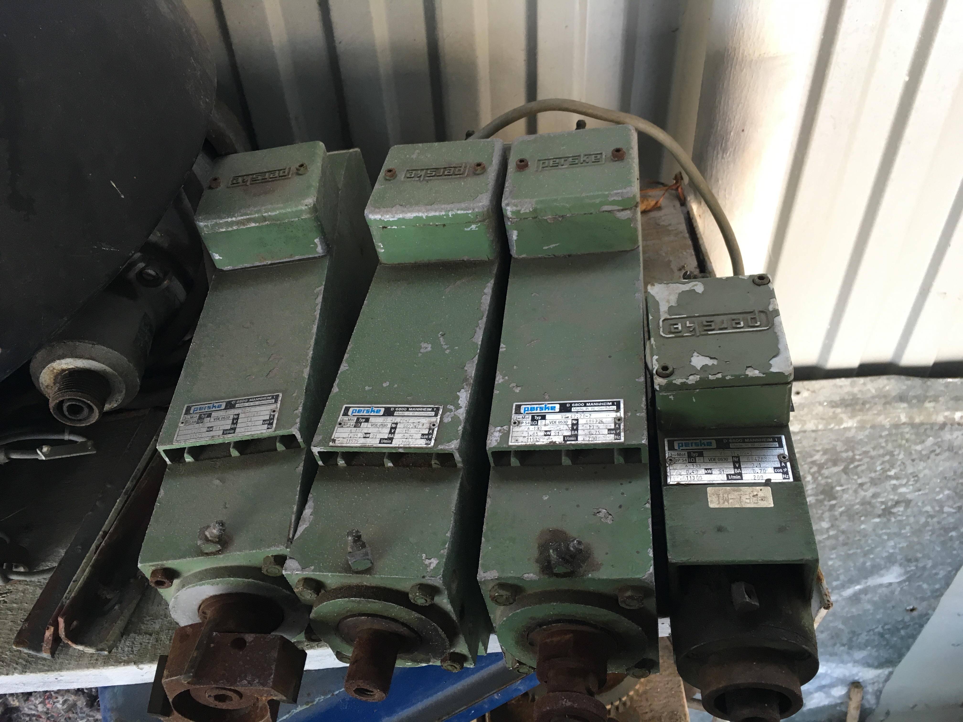

Приветствую, помогите разобраться, выцыганил вот такие моторчики Рerske.
шпинд.jpeg (1846 просмотров) <a class='original' href='./download/file.php?id=70368&mode=view' target=_blank>Загрузить оригинал (2.03 МБ)</a>
Вопрос что за масленки там стоят, это для постоянной смазки или периодической, получится их использовать в качестве шпинделя?

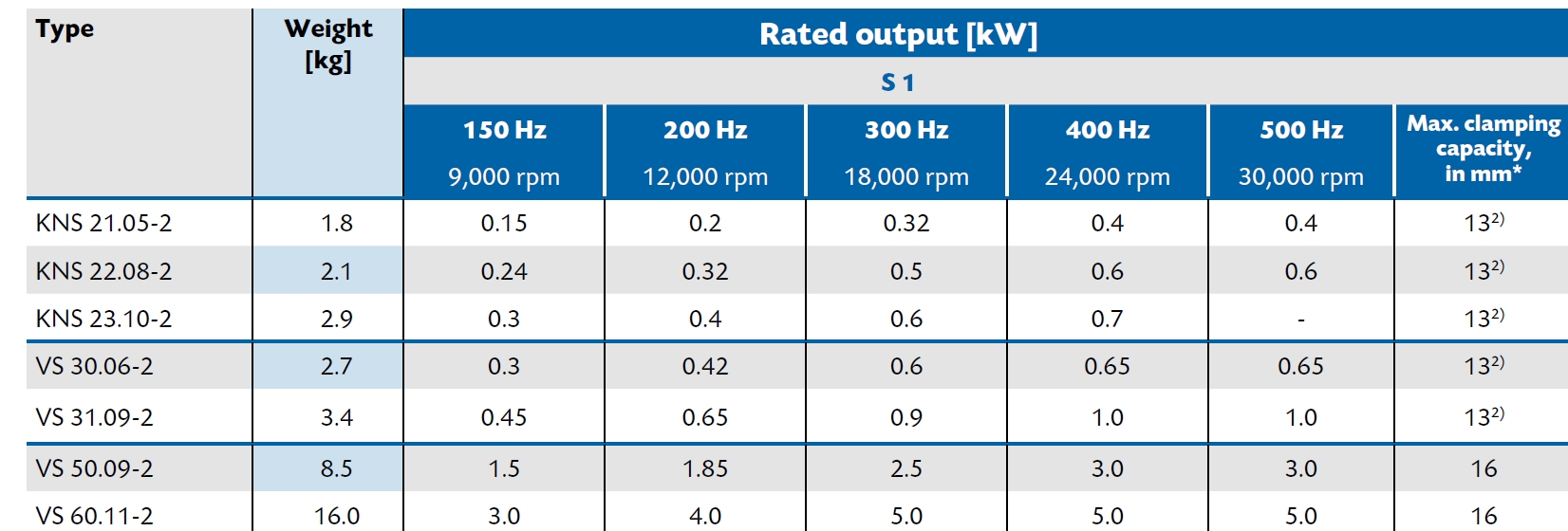

и еще по питанию, в мануале вот такая вот таблица по мощности развиваемой:
Шпиндель таб.jpg (1846 просмотров) <a class='original' href='./download/file.php?id=70369&mode=view' target=_blank>Загрузить оригинал (308.96 КБ)</a>

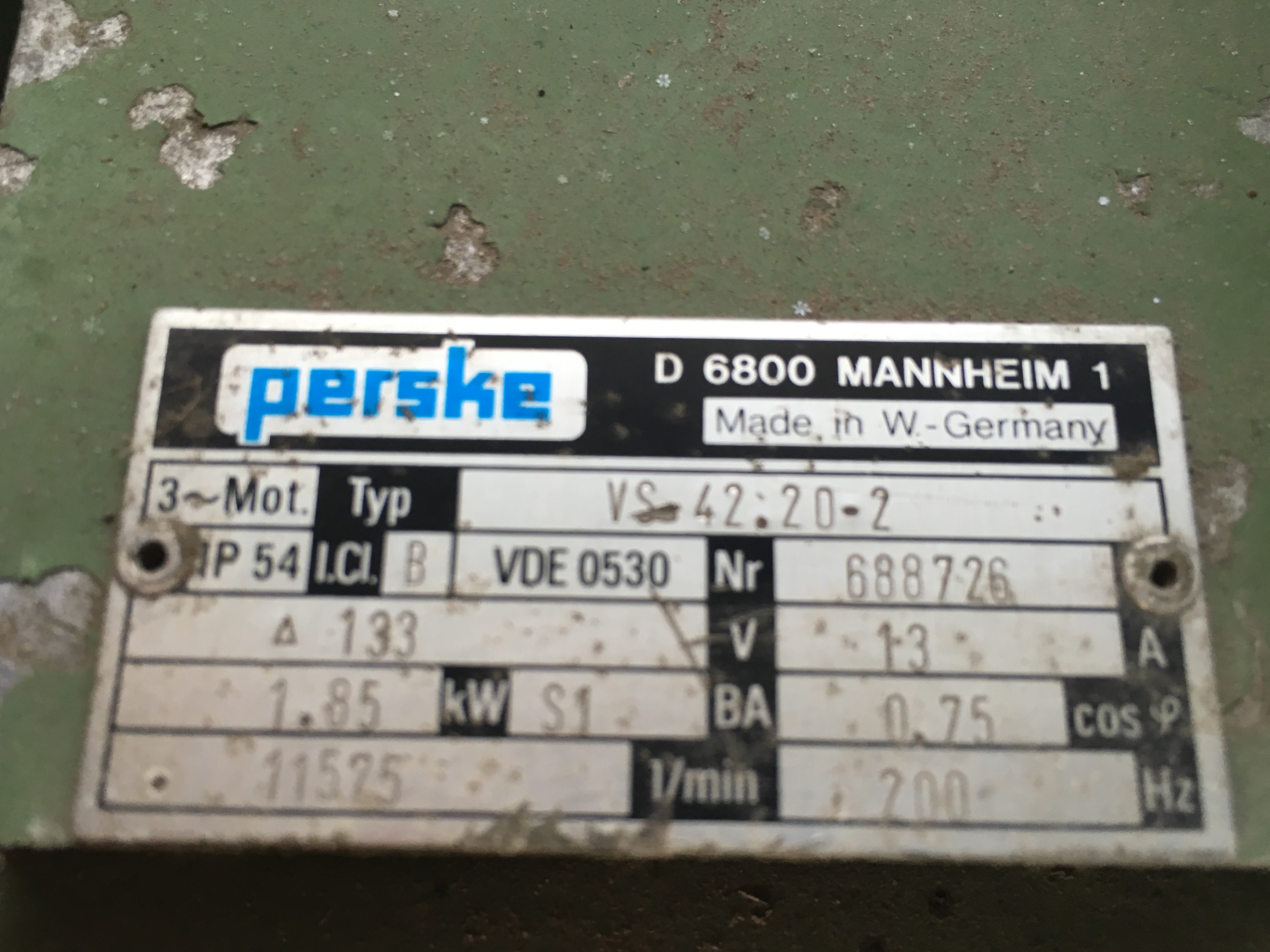

на самом шпинделе вот такая вот бирка
бирка шпинделя.jpeg (1846 просмотров) <a class='original' href='./download/file.php?id=70370&mode=view' target=_blank>Загрузить оригинал (1.55 МБ)</a>
Вообщем если я правильно понимаю(с электрикой у меня проблемы) то если подать частотником на него не 200Гц а 300Гц или 400Гц то можно его заставить работать на 18000 и до 24000 оборотах с мощностью 3кВт? И что за чтранное напряжение 133В, реально такое бывает?

ССтасс писал(а):Вообщем если я правильно понимаю(с электрикой у меня проблемы) то если подать частотником на него не 200Гц а 300Гц или 400Гц то можно его заставить работать на 18000 и до 24000 оборотах с мощностью 3кВт? И что за чтранное напряжение 133В, реально такое бывает?
Что написано на шильдике, то и надо подавать. Моторы старые, выпуска до 90х годов. Масленки для периодической смазки.
