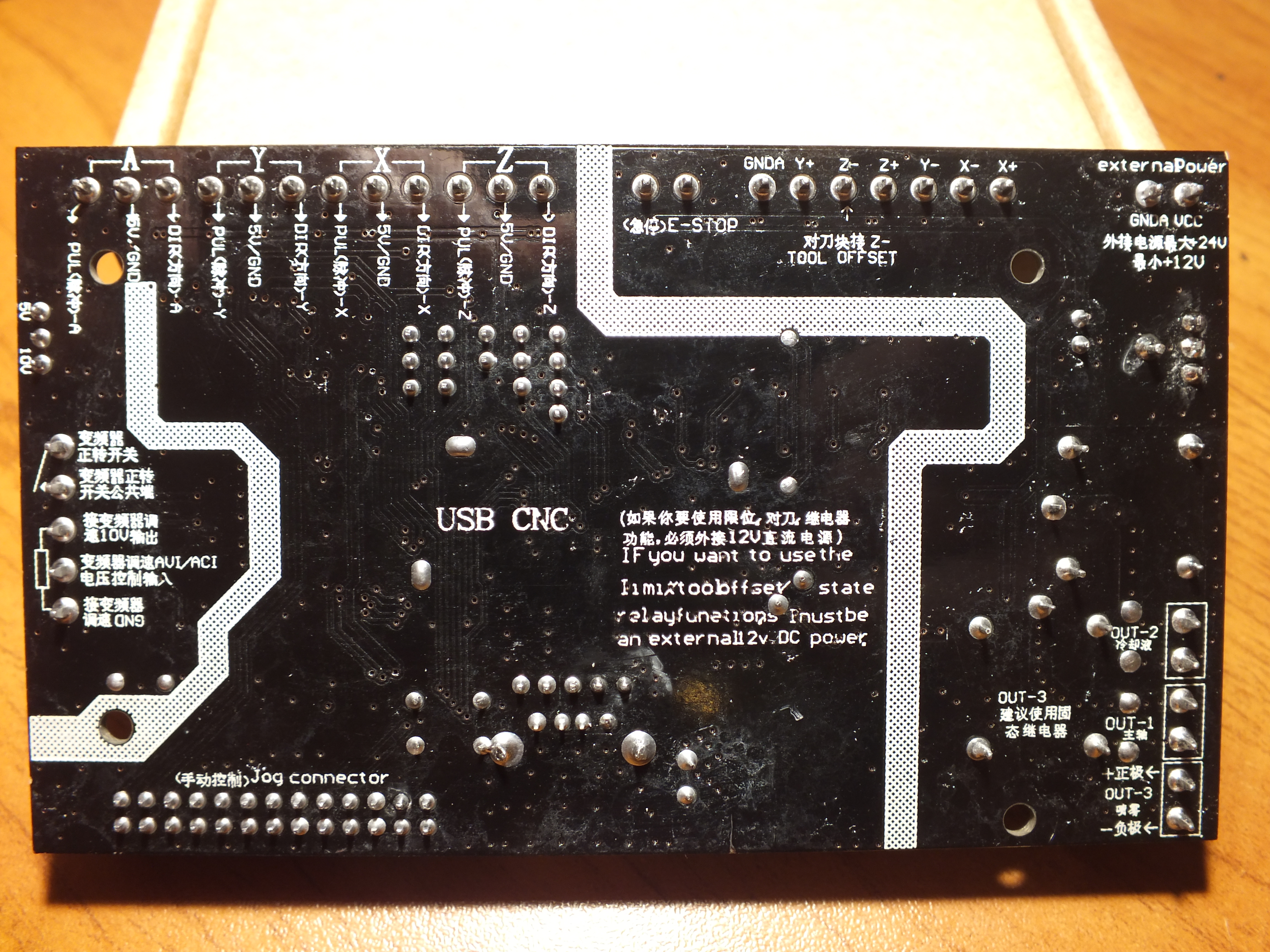

Пришел вот такой контроллер J34 D11983 и драйвера (у драйверов сразу обнаружил косяк, на фото видно).
Контроллер (2729 просмотров) <a class='original' href='./download/file.php?id=70093&mode=view' target=_blank>Загрузить оригинал (5.67 МБ)</a>
Контроллер
Контроллер (2729 просмотров) <a class='original' href='./download/file.php?id=70094&mode=view' target=_blank>Загрузить оригинал (5.69 МБ)</a>
Контроллер
Драйвер (2729 просмотров) <a class='original' href='./download/file.php?id=70095&mode=view' target=_blank>Загрузить оригинал (5.75 МБ)</a>
Драйвер
В интернете не нашел ничего, с платой контроллера только провод и больше тоже ничего. По форуму почитал, но как то спалить сразу не хочется.
Не могу понять:
1. Dir и Pul, тут всё ясно, но что подать на 5v/GND ?
2. GNDA Y+ Y- ... здесь концевики?
3. 5v 10v Питание платы? Или-или?
4. Рядом с обозначением 5V 10V, обозначиние кнопки и 10v AVI/ACI GND обозначен как сопротивление, что это?
5. Что за перемычки MIST, SPINDLE, Select, SDA?
Перемычки (2729 просмотров) <a class='original' href='./download/file.php?id=70096&mode=view' target=_blank>Загрузить оригинал (5.7 МБ)</a>
Перемычки
6. Кнопку E-Stop нужно с фиксацией , или просто кнопка?
Подскажите, если не трудно...хотел монтаж начинать....и завис....

1. Судя по всему у вас контроллер planet-cnc, питание он может получать через USB, в том числе и управляться.
2. да концевики.
3. Похоже выбор источника питания, от USB или внешнего питания
4. незнаю.
5. Возможно куда выводить сигнал, на контакт, или на реле.
6. Кнопка E-stop и её подключение зависит от настроек программы. (если это planet-cnc)

там снизу написано на английском концевики и реле, офсет Z работают при подключении 12в
продавану можешь не писать, молчать будут (может раз ответит), планет подключишь обновится прога и всё, покупай лицензию или бесплатная от селенур, тут на форуме - достойный аналог

drey82 писал(а):там снизу написано на английском концевики и реле, офсет Z работают при подключении 12в
Огромное спасибо, честно говоря совсем не заметил эту надпись. Тогда вопрос - а 24v?

12 точно пробовал - все работает (концевики обычные, насчет индуктивных точно не скажу, надо по питанию смотреть), а так возможно от 12 до 24в 0,5а там на китайском )))

ну, конроллером это не назовешь, пожалуй интерфейсная плата, хотя работать будет и даже нормально, что в ней нравится: концевики, реле 2шт , есть ШИМ для шпинделя (сам еще не пробовал). когда покупал сказали все нормально, ключ прилагался, но самой проги не было, сказали скачать из инета, попробовал - все отлично работало, радость ушла когда прошла обнова чипа и как оказалось, плата работает только с лиц софтом (((, зауныл, думал копить на лицензию ( потом курс как скаканул, подумал на фиг), потом попалась программа силенура (спасибо ему большое за нее), попробовал работать можно, последняя версия повеселее начальных, пока еще на мячике работаю, еще думаю переходить или нет на мк1, пока как резервный вариант использую

Если вам не нужно фрезеровать сложные 3D-контуры, типа картин, икон и прочего, то для простых фрезеровок, даже модели mk1 вполне достаточно. Данная модель контроллера по производительности сравнима с ардуино-контроллерами, которые используются в 3D-принтерах.
drey82 писал(а):ШИМ для шпинделя (сам еще не пробовал)
там не совсем ШИМ, без промежуточного контроллера не обойтись, немного позже с применением "ардуино нано", напишу прошивку, тогда на выходе будет нужный сигнал. :-)
