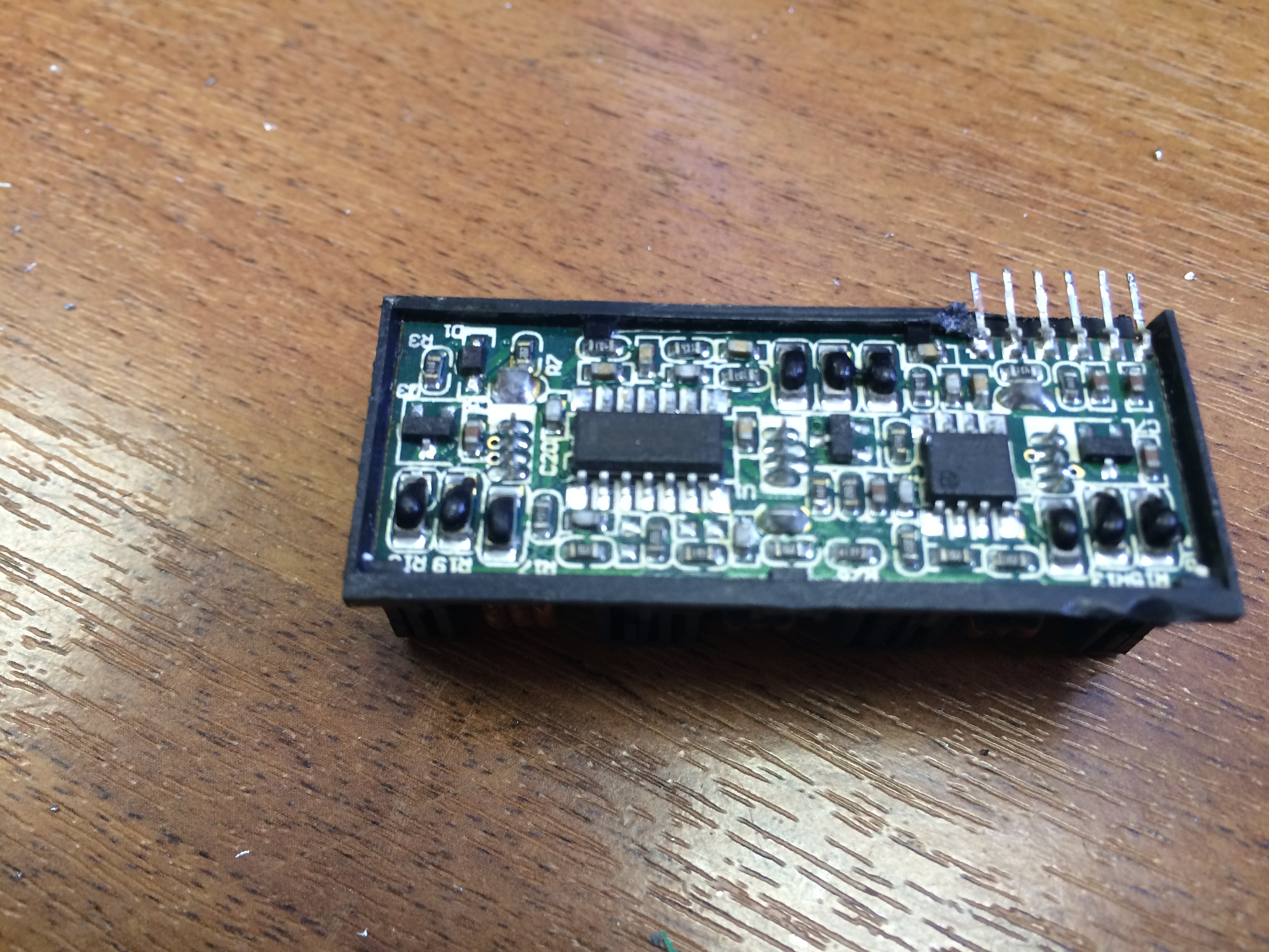

CurrentSensor.JPG (3699 просмотров) <a class='original' href='./download/file.php?id=70076&mode=view' target=_blank>Загрузить оригинал (1.69 МБ)</a>
Фото датчика. Слева в нижнем углу на основной плате операционник, на который подаются сигналы и уже с него уходят на контроллер.
Опознаете?

Добавлено: 29 янв 2016, 09:23
raddd
Видно снизу четыре ноги похоже на датчики холла.

Рассмотрите чем ток меряется. Если в разрыве магнитопровода стоит датчик холла и кроме силовой обмотки больше ничего нет, это простейший некомпенсированный датчик. Если есть донор, поменять сам датчик холла может оказаться проще. Кроме того он может оказаться покупаемым. Самое простое, поменять их на соседних фазах для диагностики неисправности. Если датчик в магнитопроводе залит компаундом, на месте, наверное, не расковырять. Что там за деталь мешает подлезть с другой стороны? Если решите ставить весь блок с донора, убедитесь, что количество витков на датчиках такое же.

IMG_2156.JPG (3667 просмотров) <a class='original' href='./download/file.php?id=70092&mode=view' target=_blank>Загрузить оригинал (1.86 МБ)</a>
IMG_2155.JPG (3667 просмотров) <a class='original' href='./download/file.php?id=70091&mode=view' target=_blank>Загрузить оригинал (2 МБ)</a>
Приходится идти до конца, на частотниках меньшей мощности витков больше.
Может датчики холла опознаете? Маркировка 6 78 или 7B.
Как их проверить (раньше дела с ними не имел)?
На плате 6 операционников в 2-х корпусах. 1 токовый датчик к одному сдвоенному подключен, 2 и 3 датчики на счетверенном.
Предполагаю или операционник или датчик холла менять.

VitalikD
Lunatic писал(а):Приходится идти до конца, на частотниках меньшей мощности витков больше.
Ну так магнитная система же съемная, электроника практически наверняка одинаковая. Можно хоть датчик сменить, хоть старую магнитную систему на рабочую плату перекинуть.
Lunatic писал(а):Как их проверить (раньше дела с ними не имел)?
Если блок уже демонтирован, подать напряжение питания, пропустить постоянный ток через последовательно соединенные измерительные обмотки и вольтметром найти что не работает. На датчиках питание и выход напряжения, пропорционального магнитному полю. Дальше оно усиливается на оу, возможно сдвигаются уровни. При одинаковом постоянном токе через измерительную цепь найти поломку очень легко, просто сравнивая напряжения в рабочих и нерабочем канале.
Lunatic писал(а):Предполагаю или операционник или датчик холла менять.
Датчик менее надежен.
Lunatic писал(а): Может датчики холла опознаете? Маркировка 6 78 или 7B.
Увы, я не ремонтер. Корпус у него похоже стандартный sip-4. Выход аналоговый. Нужно определить по плате назначение выводов. Даже аналог будет работать нормально, но диапазон величин магнитного поля должен соответствовать. Можно попробовать поискать в документации разных производителей в разделе маркировки. Тип датчика, корпус и назначение выводов известны - может получиться.

Schematic_CurrentSensor_.JPG (3569 просмотров) <a class='original' href='./download/file.php?id=70351&mode=view' target=_blank>Загрузить оригинал (1.35 МБ)</a>
Подал питание на датчик тока, ток подавать не стал,.т.е. через все 3 фазы нулевой ток.
На 2-х выходах датчика 0, на одном напряжение плавает.
Проверил напряжения на всех датчиках холла - все одинаково.
Решил заменить операционник - не помогло ;)
В процессе выпаивания датчика холла и операционника понял, что порву нафиг все дорожки.
Пришлось нарисовать схему одного канала, чтобы осмысленно искать неисправность. Может что пропустил, но в общем картина понятна.
И что в итоге сломалось? Датчик холла? Если на 2-х его выводах +-2,5В , то на выходе на столько маленький сигнал плавает ,что я его не вижу?

VitalikD
Lunatic писал(а): ток подавать не стал
Но ведь это проще, чем выпаивать детали. 12В источник напряжения и автомобильная лампа накаливания. Соединяем катушки последовательно и пропускаем через них ток.
Lunatic писал(а):Пришлось нарисовать схему одного канала
Как-то там не здорово с режимом по постоянному току с 3 ноги датчика холла, вроде чего-то не хватает. И R13 номинал не помешал бы.

Lunatic
Процесс не закончился.
Пока в пятницу выпаивал операционник и датчик холла порвал дорожки. Сегодня, с нарисованной схемой, можно попытаться восстановить.
Датчик холла еще надо найти. Быстро не получается.
Зачем подавать ток если сразу видно при нулевом токе плавание показаний одной фазы ?
Мне тоже не очень понятно, как работает нижний операционник, может и ошибся.
Если посмотреть первые фото, что я выкладывал, то видно, что на 3-х резисторах R13 R14 R15 в каждом канале капли черные. Я не очень знаком с технологией производства такой электроники, но такое ощущение что их подгоняли при калибровке. Другого объяснения я не знаю. резисторы не обычные - без маркировки. И по этому, может быть, нельзя просто так датчик холла установить новый, необходимо калибровать как-то.
Выходной ток этого привода 8А, есть датчик тока с привода 8,9А. Так у них номиналы этик резисторов в разы отличаются, а количество витков одинаковое.
Единственно правильное решение - дождаться появления донора с живым датчиком тока.

VitalikD
Lunatic писал(а): порвал дорожки.
А это уже не дело. Если нет нормального монтажного оборудования, лучше туда не лезть.
Lunatic писал(а):Зачем подавать ток если сразу видно при нулевом токе плавание показаний одной фазы ?
Установится какой-то режим по постоянному току, напряжения уйдут от нуля. Вы увидите где какое усиление и сможете определить неисправность.
Lunatic писал(а): И по этому, может быть, нельзя просто так датчик холла установить новый, необходимо калибровать как-то.
R13 задает усиление сигнала датчика. Если ОУ выпаивался, его нужно было измерить.Остальные вроде бы от датчика не зависят. Ноль должен остаться на месте, усиление можно точно установить двумя параллельными резисторами вместо калиброванного.
Lunatic писал(а): есть датчик тока с привода 8,9А.
Они с большой вероятностью одинаковые. Опять же, пропустите через них одинаковый ток и посмотрите выходное напяжение.
Lunatic писал(а):Так у них номиналы этик резисторов в разы отличаются, а количество витков одинаковое.
Там важны не номиналы, а их отношение.

Lunatic
Мне кажется, что в этой схеме самым нестабильным (другого слова не подобрал) элементом является датчих холла, поэтому R13 задает просто коэффициетн усиления (нормирует) сигнал а соотношение R14-R15 задает нулевое смещение.

VitalikD
Lunatic писал(а):R13 задает просто коэффициетн усиления (нормирует) сигнал а соотношение R14-R15 задает нулевое смещение.
Да. На транзисторе собран стабилизатор тока, нижний ОУ, если правильно нарисовать схему, дает ему опору по напряжению. Нельзя без документации на датчик утверждать со 100% уверенностью, но ноль скорее всего не уплывет. Вообще подгонка резисторов весьма странное решение. Даже бесплатные датчики холла не окупят ее по сравнению с установкой нормальных.
