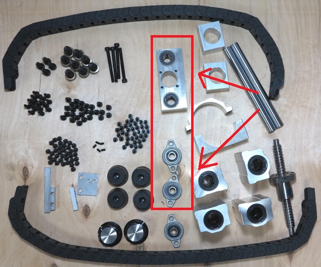

Здравствуйте, подскажите, что это за детали и где их купить можно?
1.jpg (1628 просмотров) <a class='original' href='./download/file.php?id=69919&mode=view' target=_blank>Загрузить оригинал (148.39 КБ)</a>

Снизу подшипники в опорах KFL, бывают разных размеров, в данном случае могут быть как 8мм так и 10мм, в зависимости от ШВП, взять можно на aliexpress http://ru.aliexpress.com/item/8-mm-diam ... 9.3.n5wXit. Сверху фрезерованный кусочек дюральки для крепления валов (от которых стрелки идут), ШД и дырка под муфту на винт/ШД. Купить готовое скорее всего не выйдет, так как это обычно изготавливают под конкретный станок.

stetz.anton писал(а):Сверху фрезерованный кусочек дюральки для крепления валов (от которых стрелки идут), ШД и дырка под муфту на винт/ШД. Купить готовое скорее всего не выйдет, так как это обычно изготавливают под конкретный станок.
Каким образом, подшипники, можно закрепить в данные отверствия? Этот кусочек дюральки, эффективнее в работе чем на цилиндрических модулях?

Хотя, скорее всего, это модуль крепления гайки ШВП, но боюсь, что тоже самодельный. Типа эконом-вариант (в плане места). Но это вещь под какой то конкретный набор. Можно вполне обойтись без него, купив стандартный крепеж гайки ШВП и использовать блоки, которые лежат слева от ШВП на фотке

stetz.anton писал(а):Хотя, скорее всего, это модуль крепления гайки ШВП, но боюсь, что тоже самодельный. Типа эконом-вариант (в плане места). Но это вещь под какой то конкретный набор. Можно вполне обойтись без него, купив стандартный крепеж гайки ШВП и использовать блоки, которые лежат слева от ШВП на фотке
Спасибо за информацию, думаю так и сделаю!
