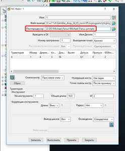

Здравствуйте! читал, и искал "Powermill + mach3", но так и не понял, можно ли использовать powerlmill для создания g-кода, который мач3 будет понимать?
перебрав несколько постпроцессоров в настройках powermill, так и не нашёл ту самую...
где-то скачивал переписанные кем-то постпроцессоры для powermill, но так и не понял как их ставить, куда копировать..
в общем, так и не смог разобраться. прошу помощь, совета, рекомендации.

Просто при выводе в файл указать этот постпроцессор - все работает.

не догадаюсь как ставить, скопировал в C:\Users\Public\Documents\PostProcessor 2012 (x64) Files\Generic где такие-же файлы. а в powermill он в настройках вывода файлов так и не появляется. открывал в редакторе PostProcessor 2012, но там тоже особо ничего не нашёл.

Да не нужно ничего никуда копировать.
Просто при выводе готовой траектории в nc файл указать путь к постпроцессору:
2016-01-25 01-23-45 NC Файл   1.png (10545 просмотров) <a class='original' href='./download/file.php?id=69781&mode=view' target=_blank>Загрузить оригинал (52.93 КБ)</a>
