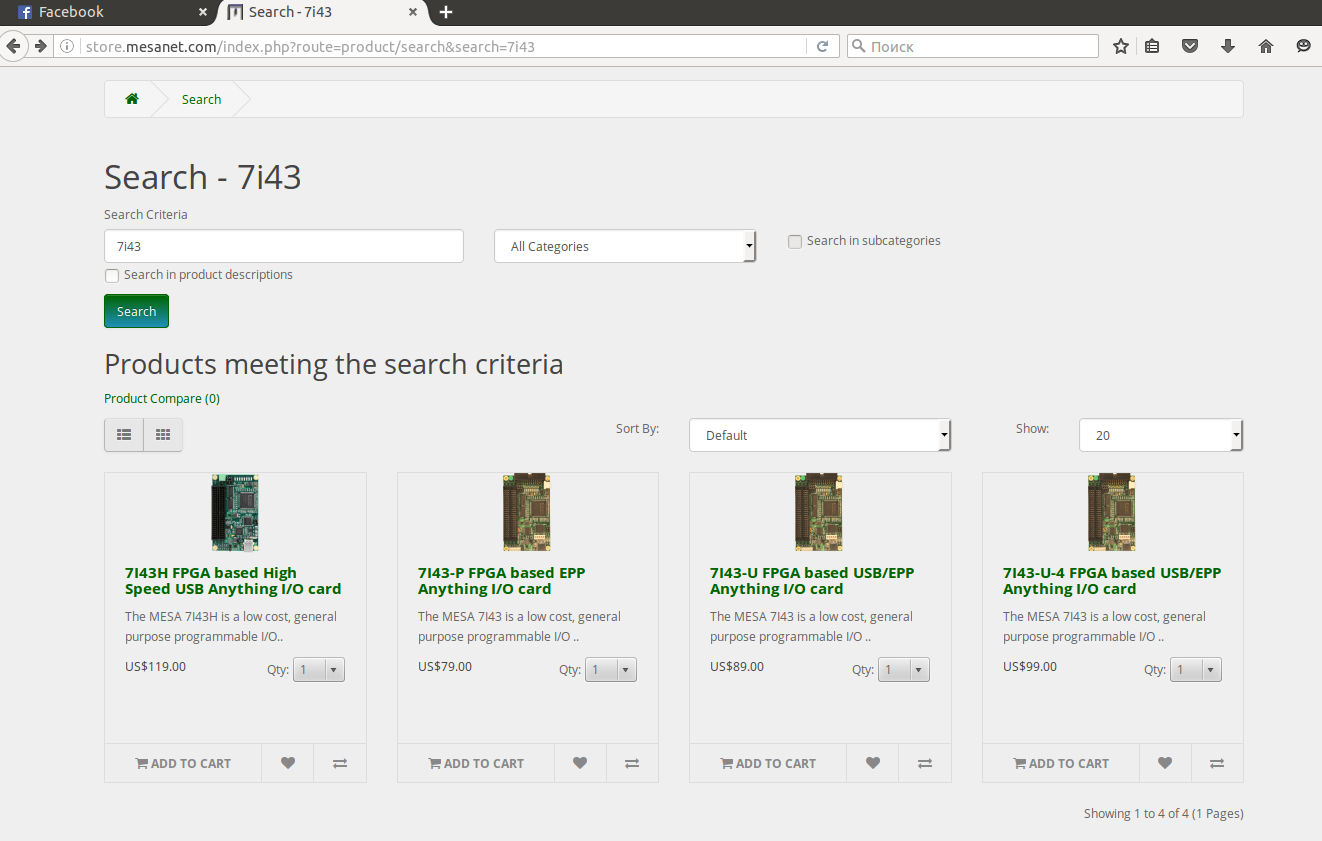

Сообщения: 8340
Репутация: 1589
Re: 7i43+7i33+??
Сообщение nkp »
вот предложене 7i43 в магазине меса: мне нужна 7i43 400k LPT
я правильно понимаю,что мне подходит только U-4(крайняя правая)??
хотя в описании именно к ней не указано 400k
Сообщения: 21923
Re: 7i43+7i33+??
Да, это единственная модель с 400к и с LPT.
