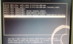

На один комп пользую две ос ,Windows и Debian Wheezy Linuxcnc 2.7.
При включение GRUB (GrandUnifiedBootloader) спрашивает которая заправит ,если не
укажем по дифольт загружает Debian Wheezy Linuxcnc 2.7. через несколько секунд .
Можно ли сделат если не укажем загружат Windows а нет Debian Wheezy ?

zmm@zmm:~$ sudo grub-set-default 6
[sudo] password for zmm:
zmm@zmm:~$
Результат нет ,загружает 0 ,т.е. Debian Wheezy . потом :
zmm@zmm:~$ sudo grub-set-default Microsoft Windows XP Professional
More than one entry?
Usage: grub-set-default [OPTION] entry
Set the default boot entry for GRUB.
  -h, --help              print this message and exit
  -v, --version           print the version information and exit
  --boot-directory=DIR    expect GRUB images under the directory DIR/grub
                          instead of the /boot/grub directory
ENTRY is a number or a menu item title.
Report bugs to <bug-grub@gnu.org>.
zmm@zmm:~$
Результат опят нет , снова загружает Debian Wheezy :thinking:

IMG_20160115_150226.jpg (15315 просмотров) <a class='original' href='./download/file.php?id=68835&sid=54e102ba33f92269fcc3338a4057c59c&mode=view' target=_blank>Загрузить оригинал (660.72 КБ)</a>

кто захочет ето делат ,
у меня получилос так
заходим в /etc/default там ест файл grub ,правьй клик открьйваем терминал
sudo gedit grub
редактируем строка
GRUB_DEFAULT=0
на GRUB_DEFAULT=6 сохраняем и вьйход ,закрьйваем терминал ,закрьйваем папка .
в десктоп открьйваем терминал и вводим
sudo update-grub
все ,тепер загружается ос из ряд 6

Re: GRUB (GrandUnifiedBootloader)
dinkata писал(а):Результат опят нет
Название в кавычках надо, а то он воспринимает это как 4 параметра.
sudo grub-set-default 'Microsoft Windows XP Professional'
P.S. Может в дебиане что-то по своему переделали, с них станется...
