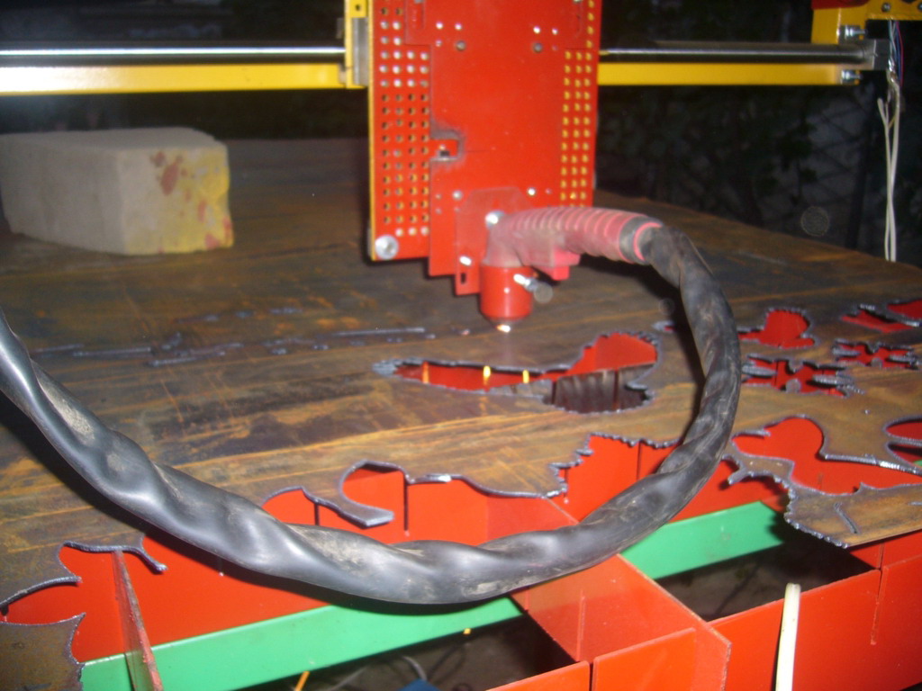

№1 Плазма ЧПУ МТР (машина термической резки)
Мой самый первый станочек - плазма. Сделал примерно 4 года назад. Станок задумывался переносным, чтобы можно было ставить его на лист металла.

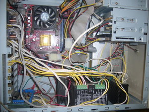

Все кишки ЧПУ затолкал в комп (43438 просмотров) <a class='original' href='./download/file.php?id=1671&mode=view' target=_blank>Загрузить оригинал (268.25 КБ)</a>

Re: Мои станочки
Добавлено: 30 июн 2011, 12:35
Вид спереди на Хипер 1000 (43438 просмотров) <a class='original' href='./download/file.php?id=1677&mode=view' target=_blank>Загрузить оригинал (189.66 КБ)</a>
У Хипера разделена плата от потока вентилятора. (43438 просмотров) <a class='original' href='./download/file.php?id=1678&mode=view' target=_blank>Загрузить оригинал (175.86 КБ)</a>
плазматрон Хипера (43438 просмотров) <a class='original' href='./download/file.php?id=1679&mode=view' target=_blank>Загрузить оригинал (163.01 КБ)</a>
плазматрон Хипера
Резка 10мм стали (43438 просмотров) <a class='original' href='./download/file.php?id=1680&mode=view' target=_blank>Загрузить оригинал (236.21 КБ)</a>
Резка 10мм стали
Результат (43438 просмотров) <a class='original' href='./download/file.php?id=1681&mode=view' target=_blank>Загрузить оригинал (640.23 КБ)</a>
Результат

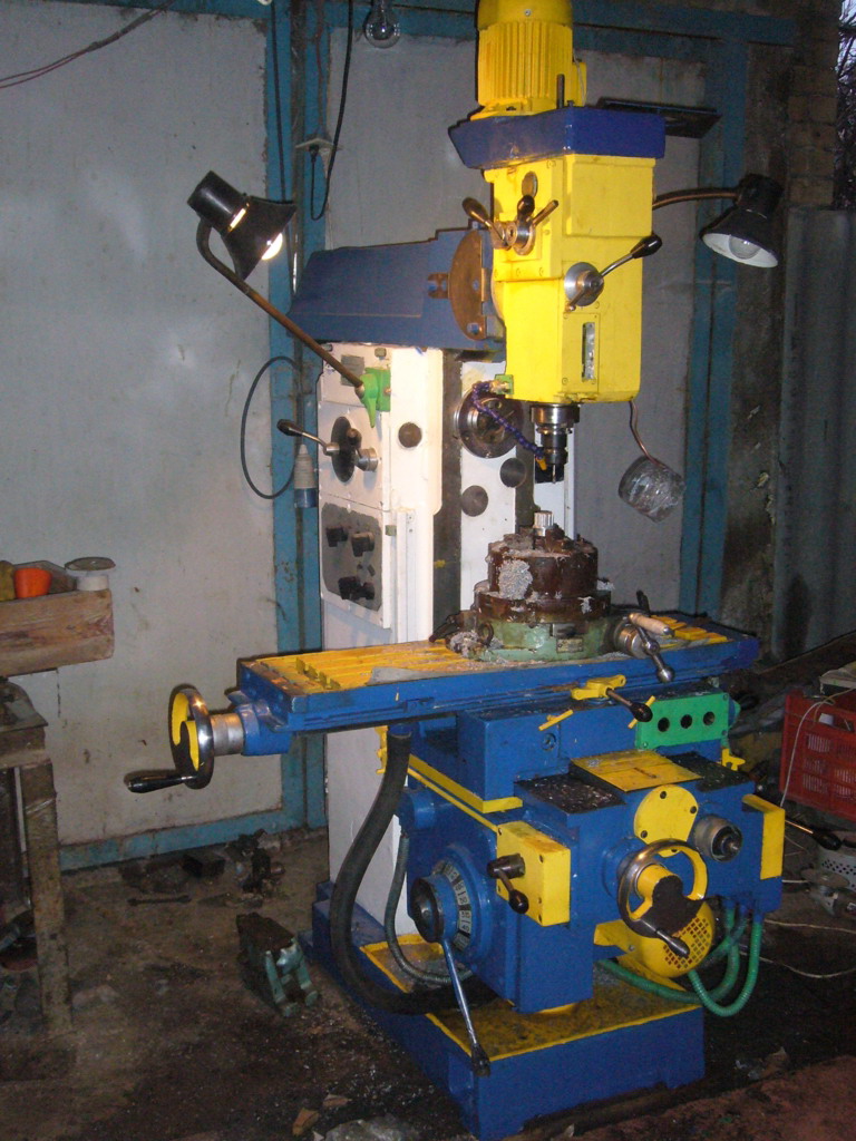

№3 установка ЧПУ на 6Т80Ш
6Т80Ш 1987г универсальный фрезерный станок 2х шпиндельный (вертикальный и горизонтальный)
Купил в таком состоянии (43435 просмотров) <a class='original' href='./download/file.php?id=1682&mode=view' target=_blank>Загрузить оригинал (206.3 КБ)</a>
Покраска (43435 просмотров) <a class='original' href='./download/file.php?id=1683&mode=view' target=_blank>Загрузить оригинал (243.43 КБ)</a>
Покраска
После кап ремонта, чиски, покраски (43435 просмотров) <a class='original' href='./download/file.php?id=1684&mode=view' target=_blank>Загрузить оригинал (220.11 КБ)</a>
На ось У заминил винт на ШВП (43435 просмотров) <a class='original' href='./download/file.php?id=1685&mode=view' target=_blank>Загрузить оригинал (242.21 КБ)</a>
Поставил цифровые линейки на все 3 оси (43435 просмотров) <a class='original' href='./download/file.php?id=1686&mode=view' target=_blank>Загрузить оригинал (166.14 КБ)</a>
Линейки подключены к DRO (43435 просмотров) <a class='original' href='./download/file.php?id=1687&mode=view' target=_blank>Загрузить оригинал (190.63 КБ)</a>
Фрезеровка ДСП, шаблона для отливки Ала для шестеренок ЧПУ (43435 просмотров) <a class='original' href='./download/file.php?id=1688&mode=view' target=_blank>Загрузить оригинал (244.06 КБ)</a>
Сейчас на станке стоят сервы:
на оси Y 400 ватная серва
на оси Z 800 ватная серва
ось X ждет установки ШВП.

pokery писал(а):Не дал станочку умереть и дал ему вторую жизнь, более, скажем так, современную
Ну фрезерный хозяева наврят ли дали умереть. За него они просили 7000$ я взял за 2000$. Притащил еще 1А62 токарник тоже платформа для ЧПУшнивания. Вот он мог на помойку уйти.

aftaev писал(а): Станок задумывался переносным, чтобы можно было ставить его на лист металла.
Понадобилась переносимость станка? Или хватало размеров портала? Не один раз видел, что люди задумывают такие станки, но не видел, чтобы они реально работали, кроме сверлильных на магнитном основании.
aftaev писал(а):Фрезеровка Ал крепежа для Хипера
Ого, а что такая станина и направляющие нормально фрезеровку металла держат?

Nick писал(а):Понадобилась переносимость станка?
А представь лижит на земле лист 20мм толщиной. Что проще на него станок поставить или этот лист в несколько тонн положить на станок :)
Nick писал(а):Не один раз видел, что люди задумывают такие станки, но не видел, чтобы они реально работали, кроме сверлильных на магнитном основании.
Запросто. Ноги откручиваются от основания и тащи куды угодно. Он ставится как паук.
Nick писал(а):Ого, а что такая станина и направляющие нормально фрезеровку металла держат?
Там нарпавлющие цилиндрические, провисают. жескости нет. А Ал фрезеровать можно. Если это можно назвать фрезеровкой. Обороты 6000, подача по сюсють и поливать водой чтоб стружку вымывать. Это не фрезеровка, а грызня.

А вот переносные газо/плазморезки
https://www.youtube.com/watch?v=FnqPBsjpf7Y
Re: Мои станочки
Добавлено: 01 июл 2011, 15:33
25000 Вольт пробивают 25мм воздуха. Так что и дсп может не помочь, надо на керамику ставить!
А плазма нормально режет лист, если он на земле лежит? Там же вроде струю воздуха сильная должна быть... Рез не страдает?
