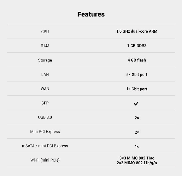

Прочитал на ЛОре новость о сборе средств для создания бытового супермаршрутизатора:
ikszflseudwzn1f9ss3i.jpg (2668 просмотров) <a class='original' href='./download/file.php?id=68145&sid=4003a4f61c13f6e5de161087ae5ae612&mode=view' target=_blank>Загрузить оригинал (31.2 КБ)</a>

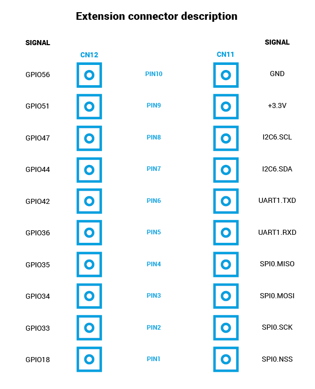

Помимо двуканальной PCIE на этом маршрутизаторе будут и выводы GPIO:
omnia-pin-header.png (2668 просмотров) <a class='original' href='./download/file.php?id=68146&sid=4003a4f61c13f6e5de161087ae5ae612&mode=view' target=_blank>Загрузить оригинал (13.57 КБ)</a>
Как уважаемые форумчане думают, подойдёт этот маршрутизатор для LinuxCNC?
Понятно что своей видеокарты в нём нет, но как я понимаю в текущих проектах помещения LinuxCNC на ARM GUI делают "удалённым".
Может предложить там сделать на маршрутизаторе видеовыход превратив его этим в полноценный ПК?

10 IO не особо разгуляешься...
А в общем все будет зависеть от latency.
Графика не сильно то и нужна... есть keystick http://linuxcnc.org/docs/html/gui/keystick.html

Nick писал(а):10 IO не особо разгуляешься...
Проект как я понимаю открытый, если там написать на форуме то может количество GPIO и увеличат?
С другой стороны там три mini PCIE разъёма, может в них что нибудь получится поставить?
raddd
Сообщения: 1521
Репутация: 540
Откуда: Беларусь Минский р-н
Re: Обсуждение Turris Omnia как основы ЧПУ системы на LinuxC
Сообщение raddd »
Там я думаю будет куча светодиодов которые можно как gpio использовать.
Интересно конечно, но мне кажется цена будет сопоставима с малиной примерно.

torvn77 писал(а):Понятно что своей видеокарты в нём нет, но как я понимаю в текущих проектах помещения LinuxCNC на ARM GUI делают "удалённым".
Nick писал(а):Графика не сильно то и нужна...
Вы точно имеете в виду комп для построения системы ЧПУ станком?..
Лично мне как-то сложно представить стойку ЧПУ без собственного экрана...
GUI делают удалённым не из-за того, что так лучше, а из-за того, что иначе никак.
