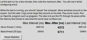

1. Установил ЕМС2 на новый комп. Латенси тест:
Latency Test.png (6397 просмотров) <a class='original' href='./download/file.php?id=1596&mode=view' target=_blank>Загрузить оригинал (25.94 КБ)</a>

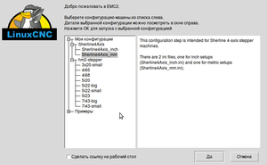

4. Беру готовый пример для 7i43
Снимок-Выбор конфигураций EMC.png (6397 просмотров) <a class='original' href='./download/file.php?id=1597&mode=view' target=_blank>Загрузить оригинал (73.12 КБ)</a>

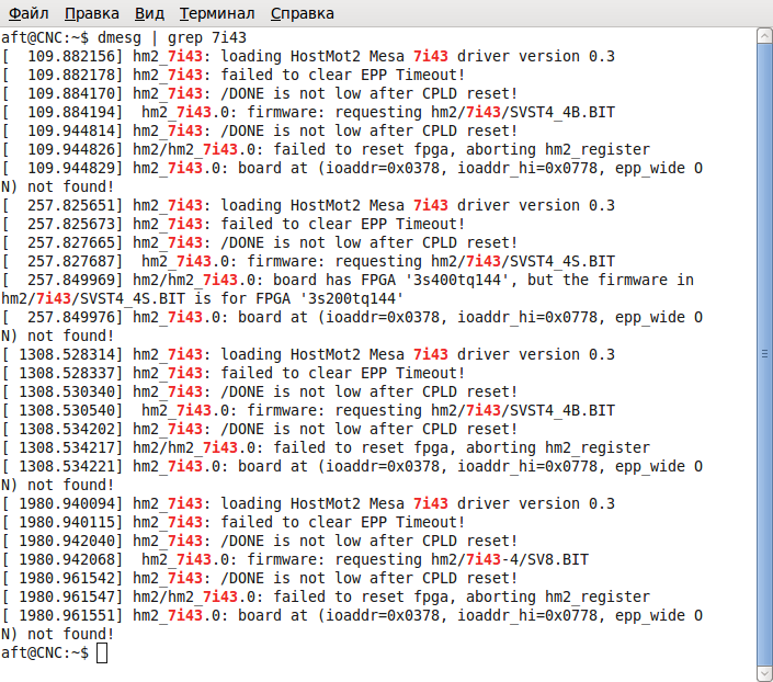

Nick писал(а):Запусти в консоле dmesg | grep 7i43 -B2A2
По разному пробывал вот что вышло:
1.png (6395 просмотров) <a class='original' href='./download/file.php?id=1599&mode=view' target=_blank>Загрузить оригинал (18.72 КБ)</a>

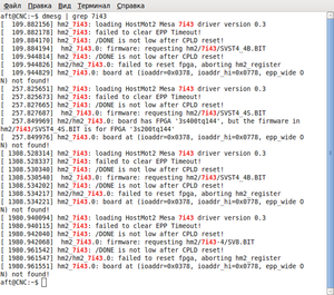

Если без -B2A2 то вот:
2.png (6395 просмотров) <a class='original' href='./download/file.php?id=1600&mode=view' target=_blank>Загрузить оригинал (154.94 КБ)</a>
Сообщения: 22776
Re: Настройка EMC2+MESA 7i43+7i42+Сервы+Линейки
Ну понятно там тоже самое, что и в kernel log.

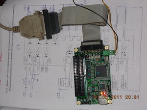

Сообщения: 34042
Nick писал(а):2. Проблема с кабелем, кстати еще в одном месте писали что чуть-ли не 90% проблем из-за кабеля.
Кабель 100% рабочий. Снял его с рабочего станка. Но там есть еще шлейф к Месе вот его бы проверить. А разводки пинов для кабелей нету?
Nick писал(а):3. Не правильный адрес порта
Адресс проверил ПОСТ картой 0х0378 работает.
Nick писал(а):4. 7I43 не установлен в режим параллельного порта
Эт щас выясним.
Nick писал(а):5. Нет питания или не правильно запитан 7I43
Светодиоды горят на плате возле USB вывода.
7i43.jpg (6389 просмотров) <a class='original' href='./download/file.php?id=1602&mode=view' target=_blank>Загрузить оригинал (241.06 КБ)</a>

Пробывал в НАЛ файле подменить путь на стандартный. Вот что выдает:

Debug file information:
6t80.hal:12: parameter or pin 'hm2_7i43.0.pwmgen.pwm_frequency' not found

[ 3631.495272] hm2_7i43.0: firmware: requesting hm2/7i43/SVST4_4B.BIT
[ 3631.913222] hm2/hm2_7i43.0: 48 I/O Pins used:

Сообщения: 34042
Когда путь неверный на плате 7i43 загоряется красный светодиод (горят 2 светодиода).
