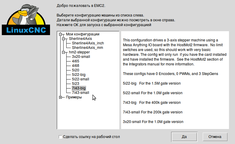

4. Беру готовый пример для 7i43
Снимок-Выбор конфигураций EMC.png (6768 просмотров) <a class='original' href='./download/file.php?id=1597&mode=view' target=_blank>Загрузить оригинал (73.12 КБ)</a>
5. Запускаю ЕМС2 выдает ошибку:

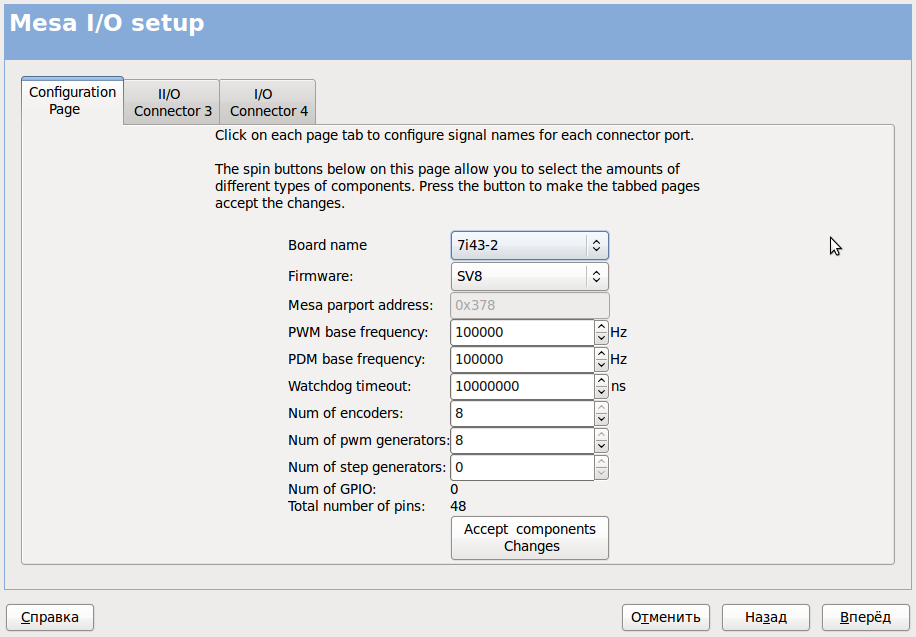

Добавлено: 22 июн 2011, 00:04
как понял меняя настройки в мастере:
SV8 это для серв с энкодерами
SVST4_4 - для 4х шаговых
SVST4_6 - для 6х шаговых
SVST4_12 - для 12х шаговых
буквы S и B означают small = 200K и big=400К
В мастере выбираем тип платы 7i43-2 (200k) или 7i43-4 (400k)
Далее выбираем freware (прошивку)
6t80.pncconf.png (6746 просмотров) <a class='original' href='./download/file.php?id=1605&mode=view' target=_blank>Загрузить оригинал (63.57 КБ)</a>
Разные варианты перебрал, ЕМС выдает ошибки

Мастер не рабочий :(
Re: Настройка EMC2+MESA 7i43+7i42+Сервы+Линейки
Добавлено: 22 июн 2011, 00:12
Надо уточнить.... вообще писали, что pncconf пока на стадии альфы, поэтому его в меню не включили.
Что-то писали, что в новой версии прошивки будут в другой директории лежать ....
Но это не беда. Можно просто симлинков понаставить или хотя бы скопировать...
ЗЫ не freware, а firmware.
Добавлено: 22 июн 2011, 00:14
В стандартной конфигурации 7i43big ссылается на:
CONFIG="firmware=hm2/7i43/SVST4_4B.BIT num_encoders=0 num_pwmgens=0 num_stepgens=3"
при использовании мастера вот куды лезет:
config="firmware=hm2/7i43-4/SV4_4.BIT num_encoders=3 num_pwmgens=4 num_stepgens=3"
