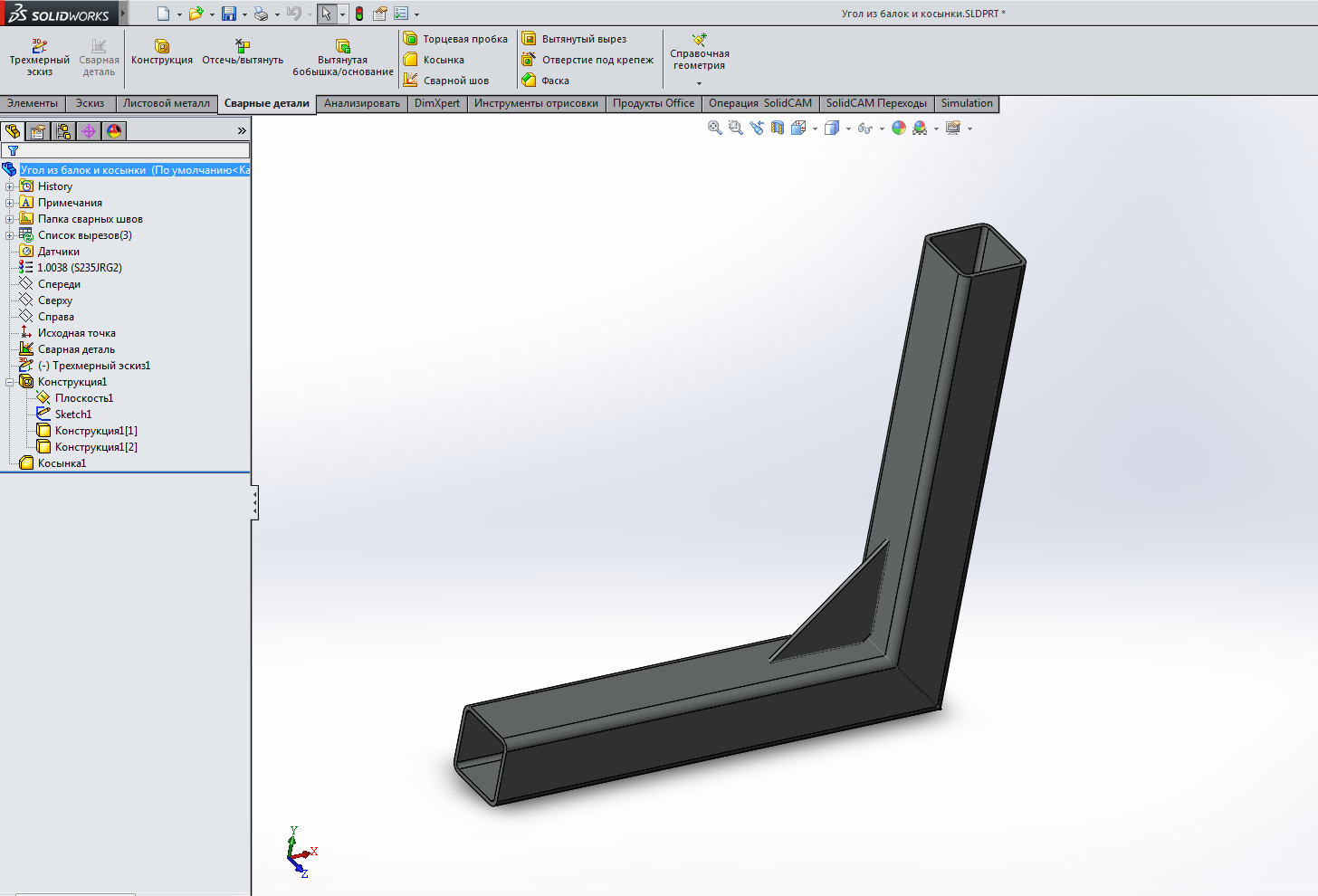

Помогите создать статический анализ простой конструкции - две балки под углом соединены + косынка приварена.
1.png (11630 просмотров) <a class='original' href='./download/file.php?id=67907&mode=view' target=_blank>Загрузить оригинал (212.67 КБ)</a>

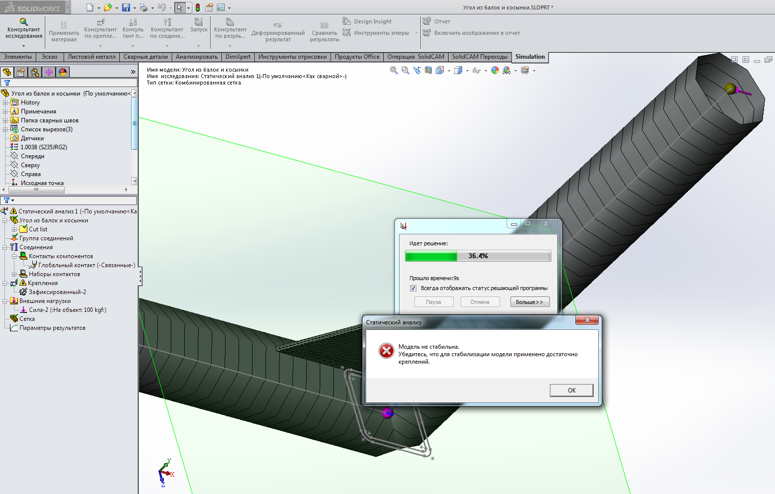

Никак не могу создать статический анализ - пишет ошибку "Модель не стабильна"
2.png (11630 просмотров) <a class='original' href='./download/file.php?id=67908&mode=view' target=_blank>Загрузить оригинал (333.07 КБ)</a>

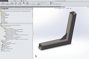

Всю голову уже сломал - никак не получается. Если делать косынку как абсолютно жесткое тело или принимать в расчетах как балку - все отлично считает и показывает результаты вычислений. Но мне интересно именно посмотреть какие напряжения в косынке получаются.
3.png (11630 просмотров) <a class='original' href='./download/file.php?id=67909&mode=view' target=_blank>Загрузить оригинал (240.32 КБ)</a>

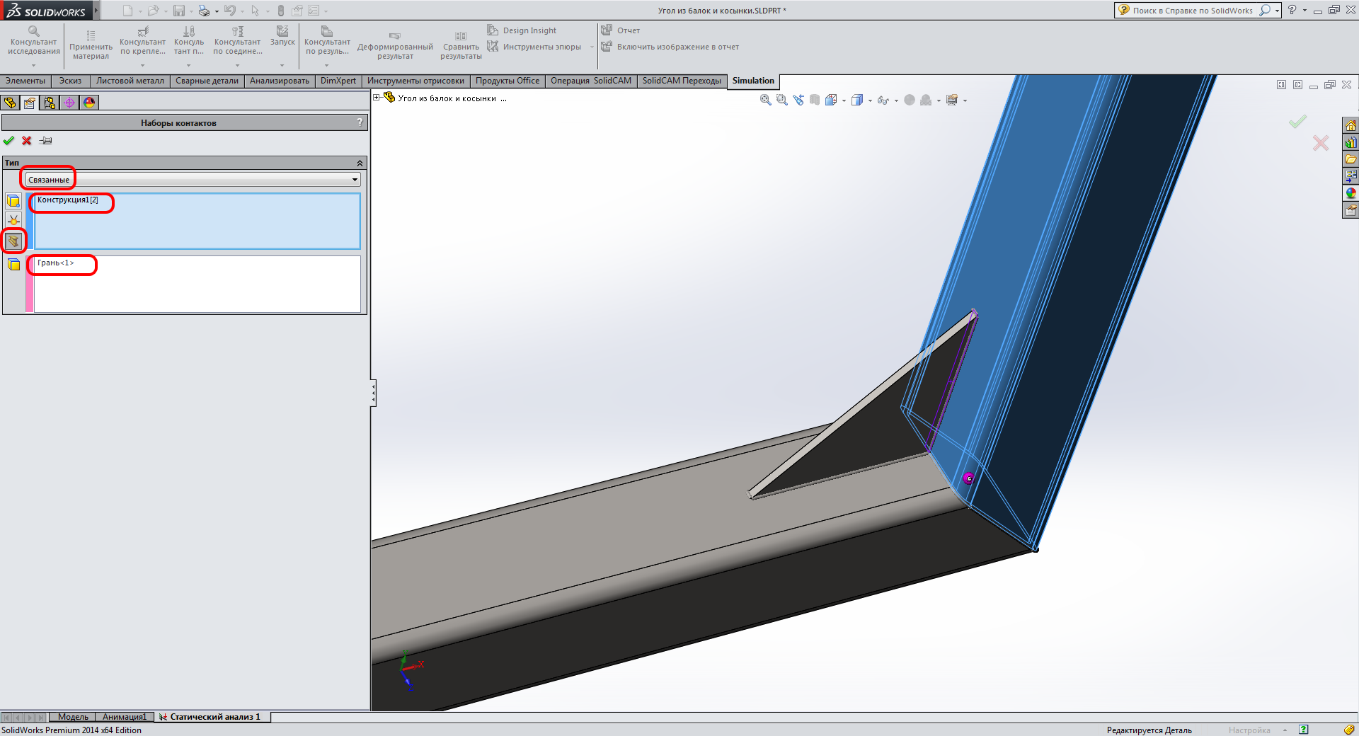

Разобрался. Надо было создать набор связанных контактов грани косынки и балки:
4.png (11565 просмотров) <a class='original' href='./download/file.php?id=67966&mode=view' target=_blank>Загрузить оригинал (363.95 КБ)</a>
5.png (11565 просмотров) <a class='original' href='./download/file.php?id=67967&mode=view' target=_blank>Загрузить оригинал (335.8 КБ)</a>
6.png (11565 просмотров) <a class='original' href='./download/file.php?id=67968&mode=view' target=_blank>Загрузить оригинал (335.8 КБ)</a>
