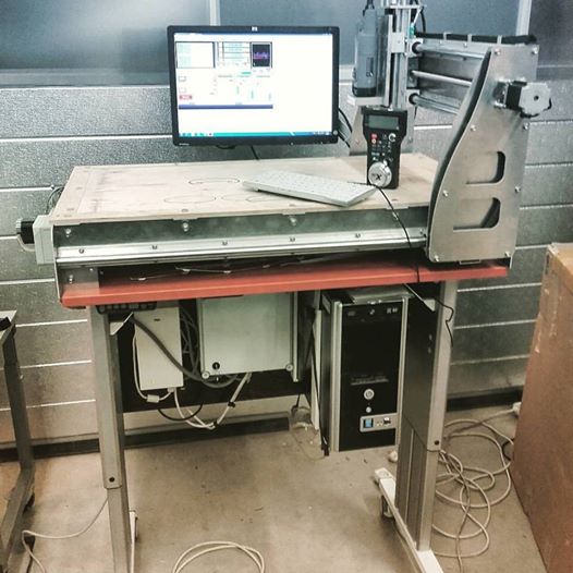

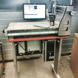

Вот сам ЧПУ на который ушел не один год на сборку в отсутствие времени ;)

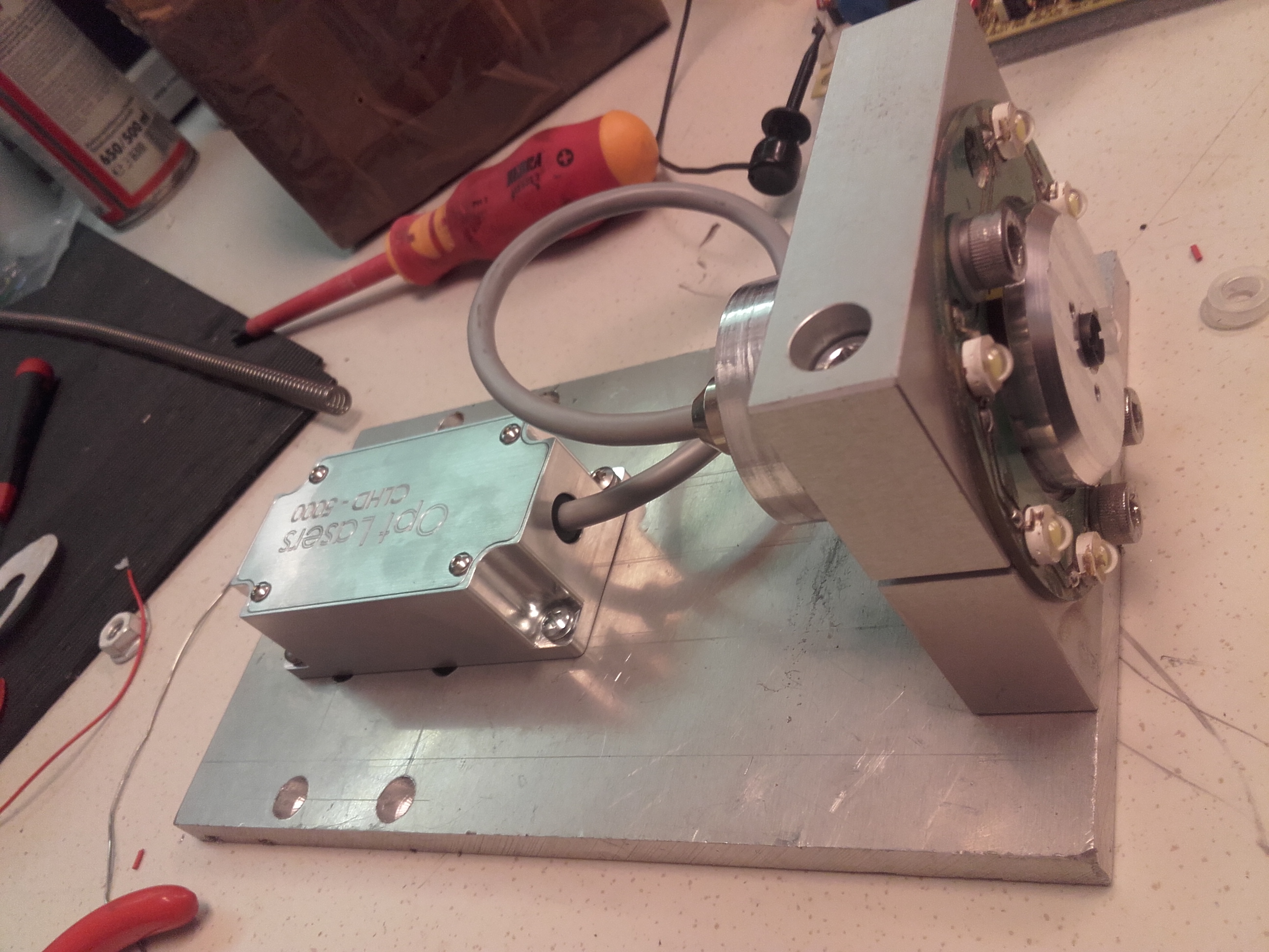

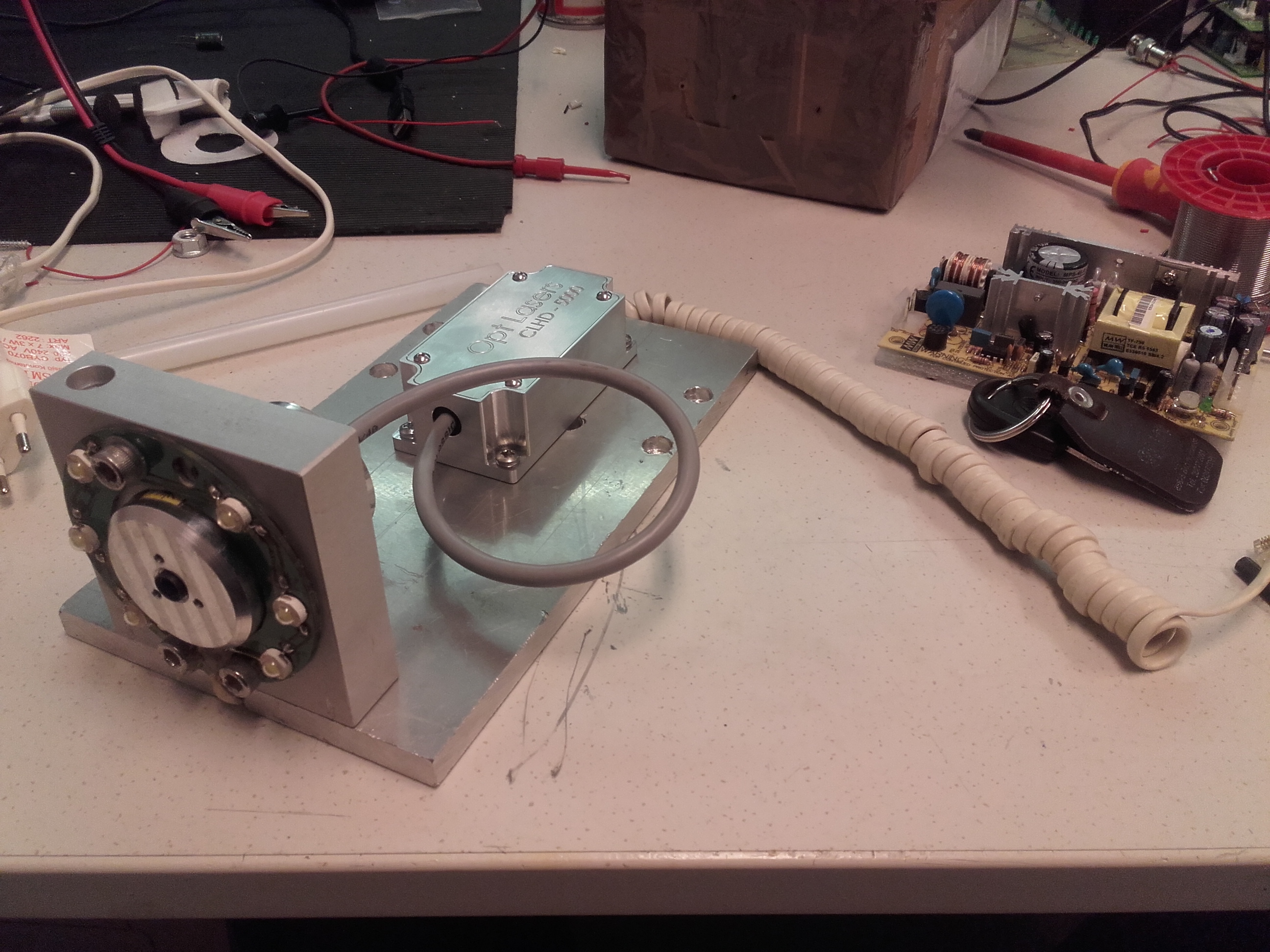

В установленном виде. Ссылочку на видео кину позже как протестирую на ЧПУ работаспособность лазера.
20160108_133319.jpg (9354 просмотра) <a class='original' href='./download/file.php?id=68374&mode=view' target=_blank>Загрузить оригинал (1.74 МБ)</a>
20160108_115725.jpg (9354 просмотра) <a class='original' href='./download/file.php?id=68375&mode=view' target=_blank>Загрузить оригинал (1.63 МБ)</a>

ApTyp писал(а):я подразумевал ввиду диаметр точки самого лазера
Я тоже имел в виду именно его. Диаметр пятна лазера всегда будет больше длины волны (читал даже где-то, что не может быть меньше пятикратной длины волны). Добавить к этому неидеальность излучения диода, а так же оптику, фокусировку и общую сборку узла, очень далекие от идеальных, и пятно легко увеличивается в 100-1000 раз от длины волны :) В общем, в 0.05 мм я еще с трудом, но поверю. Да и то нужно как-то исхитриться сфокусировать его с такой точностью :)
А как Вы планируете охлаждать диодный модуль? Что-то на фотографиях я не увидел ничего для этого.

По поводу диаметра пятна я конкретно не измерял. Надо у друга взять приборчик и измерить какую мощность выдаёт на самом деле лазер, и с каким диаметром выдаёт луч. Пока кумекаю как прикурить сигнал PWM от Мяча в TTL к лазеру. Для теста использовал подачу от 2,5 вольт до 5 на TTL контакт лазера. Вчера проводил небольшие опыты, идеальное расстояние между лазером и обрабатываемым материалом составляло 4,5см. В написание программы G-кода учёл скорость идеального прожига и глубину резки лазером. Так как на лазере только мануальная фокусирования оптики, фокусирование происходит механически регулировки высоты z-головы. Когда сделаю чтоб работал по ТТL сигналу, тогда глубину можно будет регулировать подачей напряжения на TTL сигнал.
По поводу охлаждения за 2 часа не постоянной работы корпус лазера нагревался до 26 градусов (Измерял инфракрасной камерой FLIR i7) при 19 градусной комнатной температуры, пока что хватает пассивного охлаждения диода. В отличии от китайской сборки которая нагревается как электрическая батарея.
