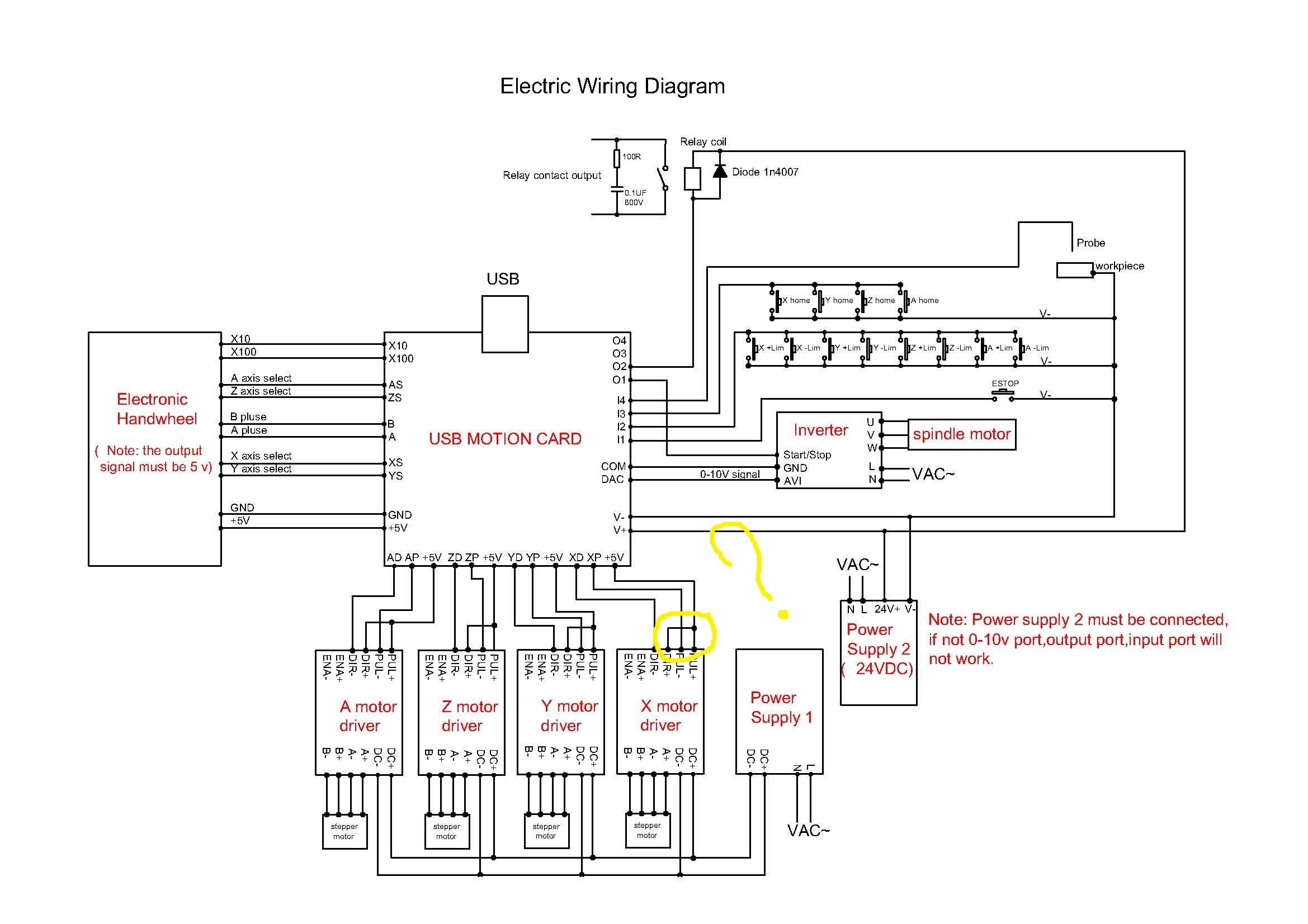

Здравствуйте!
Загорелся идеей роутера для использования в быту.
Заказал из Китая контроллер + драйвера + моторы нема17.
Но так как по таким схемам не работал, боюсь неправильно подключить все.
Поэтому очень прошу вас помочь, кто сможет (или у кого время есть).
вот ссылки на контроллер
http://ru.aliexpress.com/item/Free-ship ... wVersion=2
моторы
http://ru.aliexpress.com/item/1-PCS-lot ... wVersion=2
драйвера
http://ru.aliexpress.com/item/Single-Ax ... wVersion=2
есть схема контроллера
Electric Wiring Diagram.jpg (2576 просмотров) <a class='original' href='./download/file.php?id=67626&sid=9ec8b8310adad13854f635777f098c92&mode=view' target=_blank>Загрузить оригинал (408.08 КБ)</a>
желтым выделил участок, который сбил меня с толку... (кто может - объясните пожалуйста)
Может кто-нибудь скинуть тестовую программку на Mach3 для тестирования этих компонентов?
Спасибо большое!

Общий плюс идет к дир+ и пул+ драйвера
Управляющие дир- и пул- от выходов "контроллера"

Осторожнее с этим контроллером, попадался мне похожий пару недель назад, он не поддерживал работу с подчиненными осями.
По одному ШД будет на каждой оси?

что значит не поддерживает работу с подчиненными осями?
Этот контроллер 4 осевой (есть мануал, если нужен), но я пока ставлю 3 оси - по схеме видно же, что на каждую ось идет по 1 драйверу, соответсвенно по одному Шаговому Двигателю
Это когда, к примеру, 2 привода тоскают портал ;)
