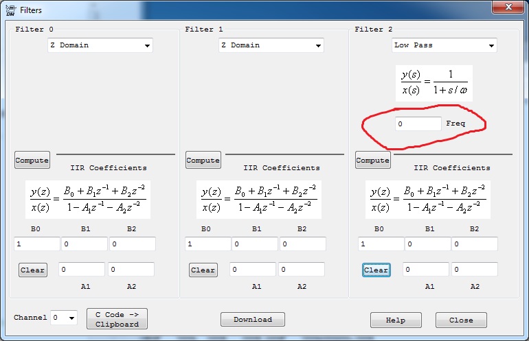

Попробуйте в начале фильтр нижних частот(Low Pass) первого порядка на выходе регулятора(это последний, второй фильтр в KMotion) просто для понимания решит ли это задачу. После нажатия "Compute", затем "Download" - фильтр до переинициализации применяется сразу.
А с какой частотой-то рассчитывать?
Новый точечный рисунок.jpg (8111 просмотров) <a class='original' href='./download/file.php?id=119339&mode=view' target=_blank>Загрузить оригинал (86.15 КБ)</a>

Добрый вечер, уважаемые форумчане.
Появилась жизненная необходимость использовать в C Programs вот эти два параметра.
Новый точечный рисунок.jpg (21.45 КБ) 7815 просмотров
Может, кто знает как к ним обращаться или вызывать?
Если не ошибаюсь, то вызвать можно командой Jog(0, 600); Где первый параметр номер оси, а второй величина скорости в импульсах.

К сожалению, напрямую данными параметрами оперировать нет возможности. Том посоветовал для вычисления актуальной скорости, пользоваться формулой из VelocityToPWM.c А заданную скорость копировать в параметры G кодов M100-M119.
donvictorio
