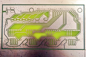

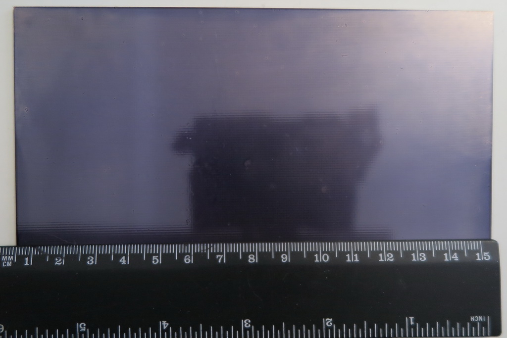

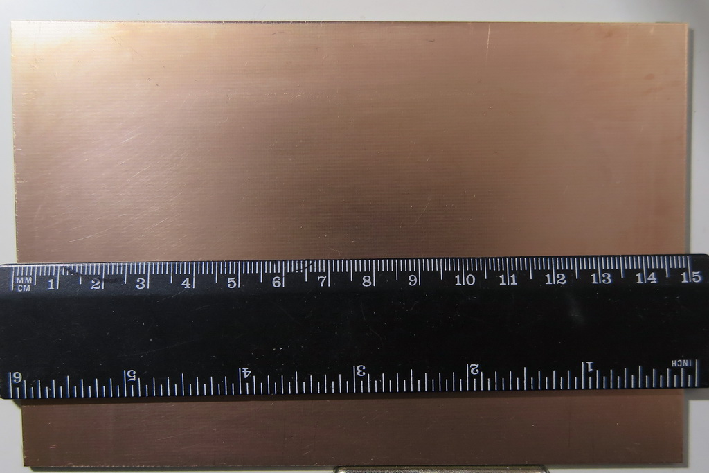

Итак, беру новенький фольгированный стеклотекстолит (я понимаю, что вы все его видели, но фото приведу для цветового контраста)
board1.JPG (3890 просмотров) <a class='original' href='./download/file.php?id=180831&mode=view' target=_blank>Загрузить оригинал (177.48 КБ)</a>

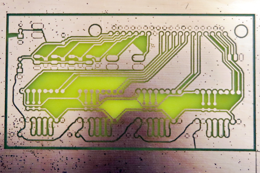

Покрываю плату из баллончика лаком Positiv 20, высушиваю полчаса при Т=80*С
Positiv20.jpg (3890 просмотров) <a class='original' href='./download/file.php?id=180838&mode=view' target=_blank>Загрузить оригинал (51.05 КБ)</a>
Плата как будто покрыта фиолетовым стеклом - лак равномерно растекается по ней и запекается глянцевым покрытием
board2.JPG (3890 просмотров) <a class='original' href='./download/file.php?id=180832&mode=view' target=_blank>Загрузить оригинал (141.84 КБ)</a>

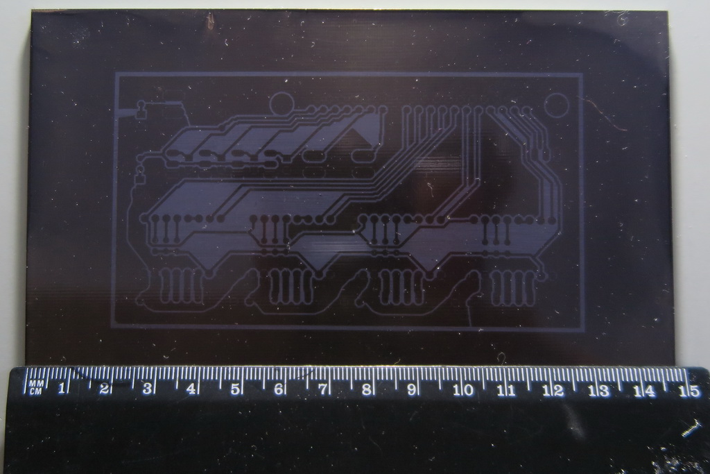

Экспонирую лазером 405нм на мощности ~0,4мВт растровым методом со скоростью 2000 мм/мин
Возможно эта мощность даже излишняя, т.к. засветка на фоторезисте видна невооруженным глазом и вытравливается за секунды.
board3.JPG (3890 просмотров) <a class='original' href='./download/file.php?id=180833&mode=view' target=_blank>Загрузить оригинал (185.94 КБ)</a>

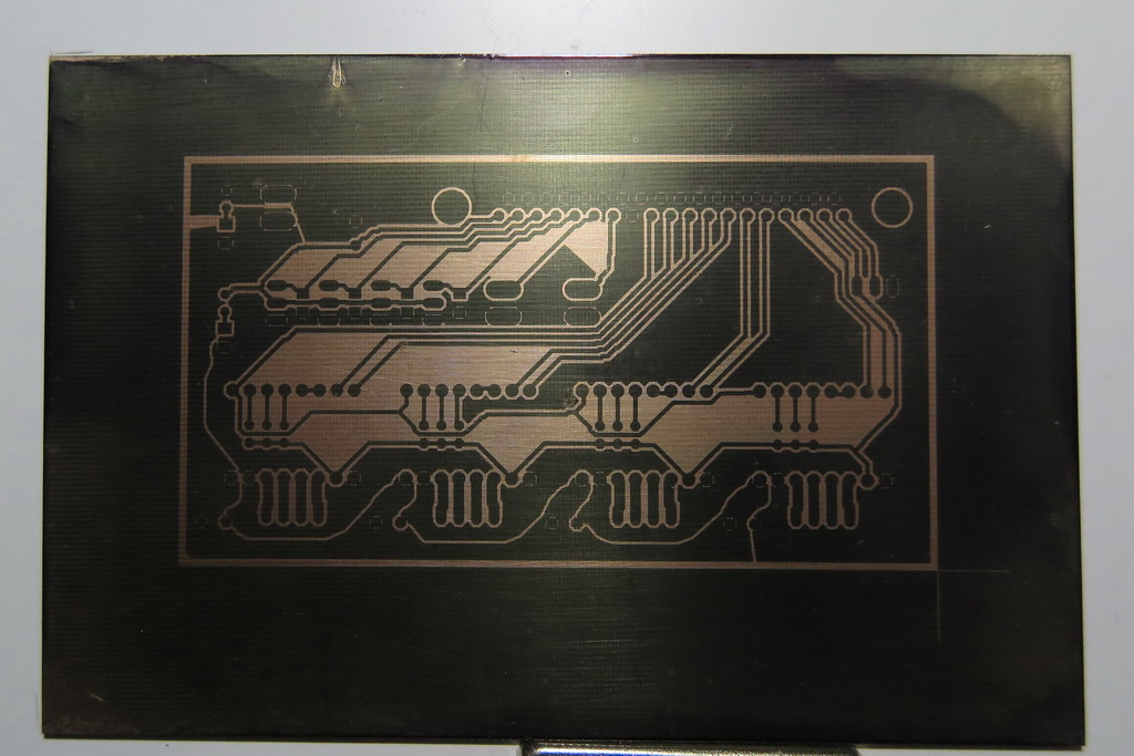

Проявляю (вытравливаю) засвеченные участки в 10% растворе NaOH (Крот, разбавлен 1/5).
board4.JPG (3890 просмотров) <a class='original' href='./download/file.php?id=180835&mode=view' target=_blank>Загрузить оригинал (206.31 КБ)</a>

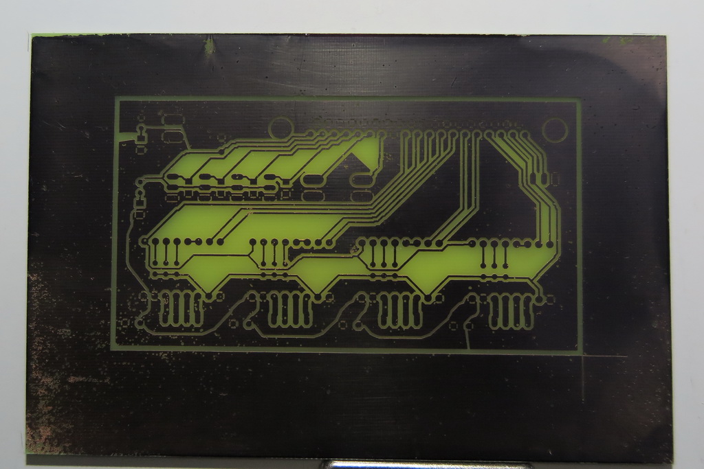

Кладу травиться плату в персульфат аммония (NH4)2S2O8 и ожидаю, что через 10 минут плата будет готова.
Но она не протравливается полчаса, час... Я увеличиваю концентрацию в 2 раза выше рекомендованной, помогаю кисточкой, но нифига хорошего не происходит. Через полтора часа плата все-таки дотравливается.
board5.JPG (3890 просмотров) <a class='original' href='./download/file.php?id=180836&mode=view' target=_blank>Загрузить оригинал (200.34 КБ)</a>
Но фоторезист не обещал мне держаться столько времени. Через поры в нем раствор проникает к меди и образует каверны по всей площади платы. Это безусловный брак :(
board6.JPG (3890 просмотров) <a class='original' href='./download/file.php?id=180837&mode=view' target=_blank>Загрузить оригинал (305.79 КБ)</a>
И вот я не пойму, что это было?.. То же самое происходило с предыдущей платой неделю назад, но я грешил на другие причины.
Может ли персульфат аммония потерять свои свойства (разложиться, окислиться, ...)? Может быть платы стали делать из какого-то другого сплава?
Год назад всё было Ок. Не возвращаться же к любимому хлорному железу?..:(
Re: Grber2GCode (фрезеровка печатных плат на ЧПУ)
Может быть 3 причины:
плохо подготовлена поверхность
просрочен лак
высокая температура сушки. Для сушки надо плавно накреть до 70 градусов и выдержать 15 минут.
P.S. С некоторых пор просто покупаю FR-4 с уже нанесённым фоторезистом.

Персульфат аммония стоит разведённый по несколько месяцев, сейчас бывает и пару лет. Травлю одним раствором 10-20 плат в зависимости от размера, травлю с подогревом. Если время травления превышает 30 минут, то после травления раствор утилизируется.
Частая ошибка при использовании персульфата аммония - недостаточная концентрация раствора. Жидкий концентрат - это для хим. фотографии и для пищепрома, для травления плат этот "концентрат" и в неразведённом виде слабоват.
Курдль писал(а):У меня нагреватель на 80*. Нагреваю плавно. Не думаю, что 10* так уж важны.
В инструкции чётко написано - 70 градусов 15 минут. Думаю 30 минут при 80 важны. Там же сказано, что перегрев - одна из причин похожих проблем.

UAVpilot писал(а):В инструкции чётко написано - 70 градусов 15 минут. Думаю 30 минут при 80 важны. Там же сказано, что перегрев - одна из причин похожих проблем.
Ок. Попробую что-то пошаманить с нагревом. 15 минут - понятно. Действительно в инструкции от Чип-Дипа указано 15. А я какой-то видос подхватил про полчаса...
А толщину Вы какую наносите? Похоже на ту, что на моей картинке?

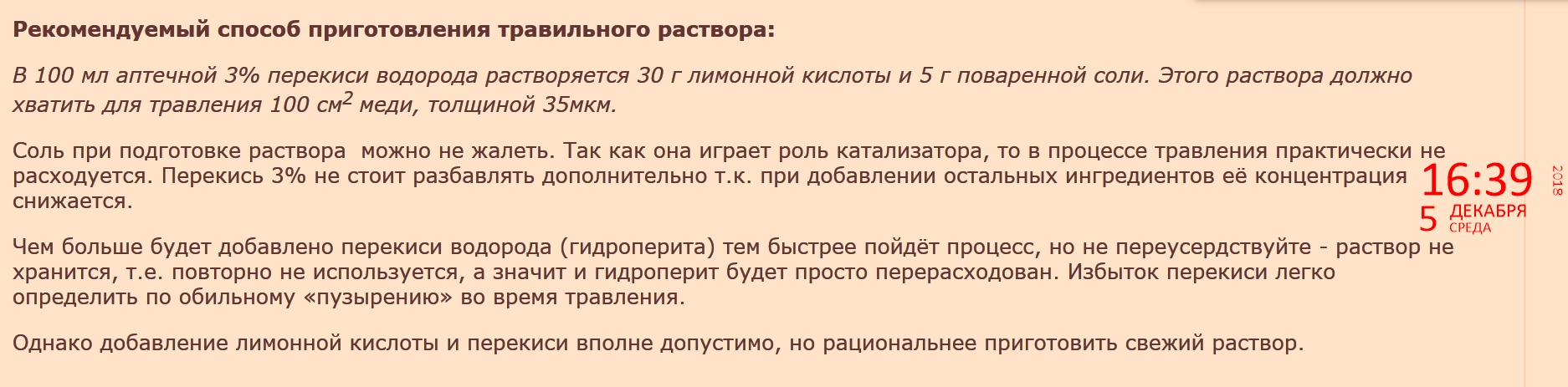

Добрый день ! На радио коте взял рецепт травильного р-ра. Раньше им пользовался , отлично травит. Сейчас платы фрезерую.
164000.jpg (3767 просмотров) <a class='original' href='./download/file.php?id=180853&mode=view' target=_blank>Загрузить оригинал (433.79 КБ)</a>

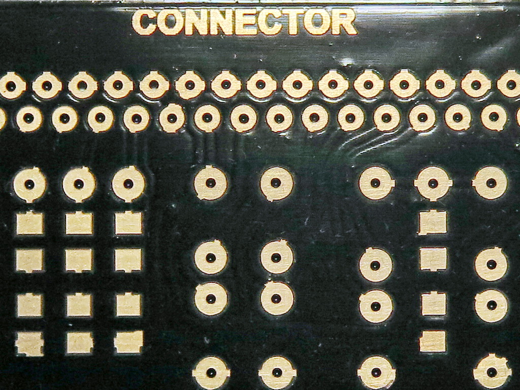

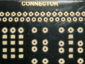

Вашему вниманию представляется очередная жертва моих экспериментов.
На этот раз я проверял, можно ли наносить паяльную маску на просверленную плату.
Вывод: можно, только задолбаешься выковыривать субстанцию из всех отверстий :hehehe:
На фото хорошо видны артефакты построчной растровой засветки. Но это ничуть не ухудшило качество паяльных окошек.
Параметры: пятно лазера 0,2 мм, отступ 0,1 мм, скорость 2000 мм/мин, мощность ~10 мВт.
Паяльная маска двухкомпонентная черная XV501T-4 LED Screen
IMG_2147_m.JPG (3629 просмотров) <a class='original' href='./download/file.php?id=180906&mode=view' target=_blank>Загрузить оригинал (388.66 КБ)</a>

А что, очень даже высокое качество. А что дырочки заляпались, ну что то должно быть в этой технологии отрицательное. Вот бы видосик показали от А до Я, как вы докатились до такой технологии? :hehehe:
То же хочу попробовать, может и освою.
