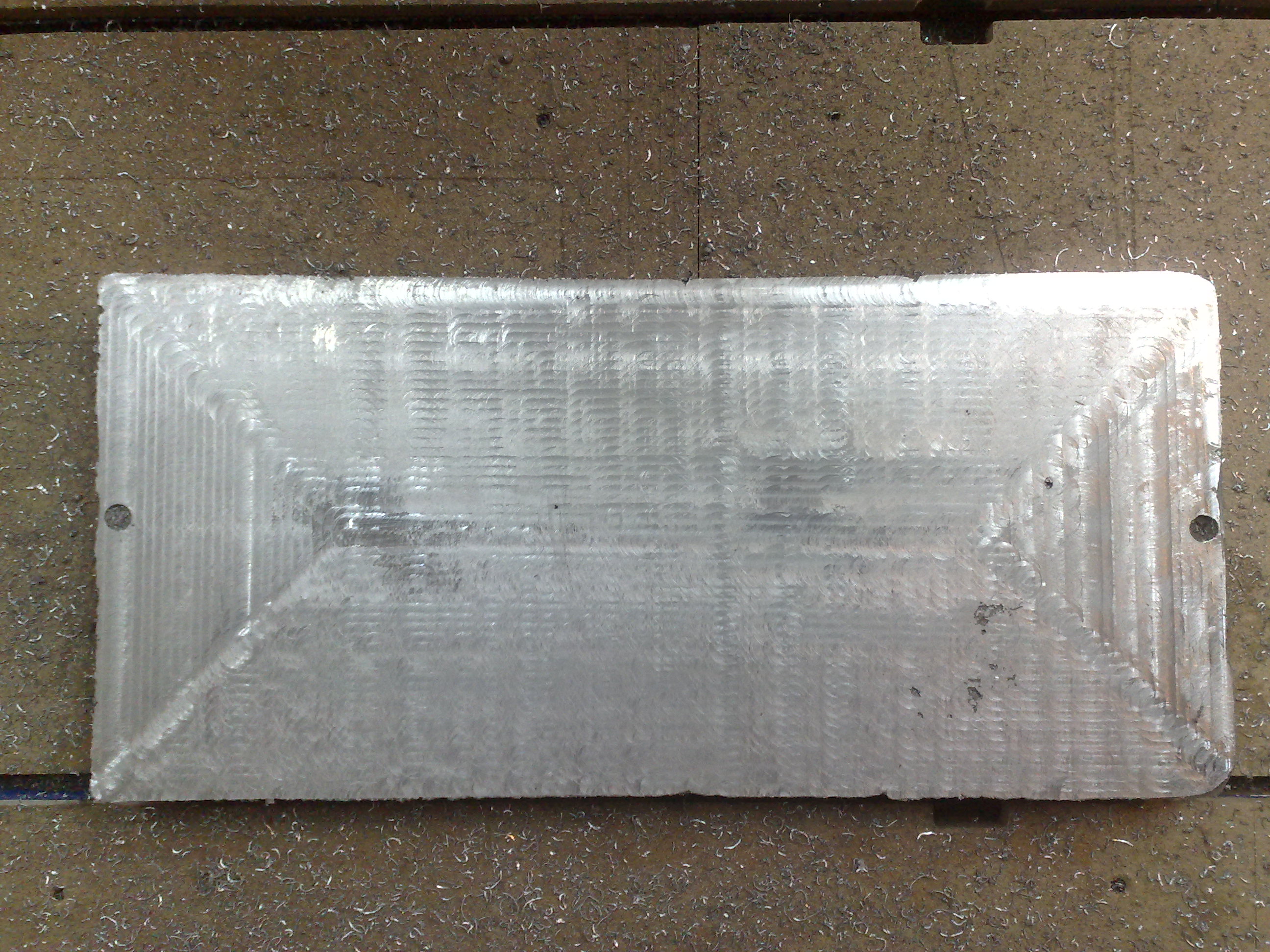

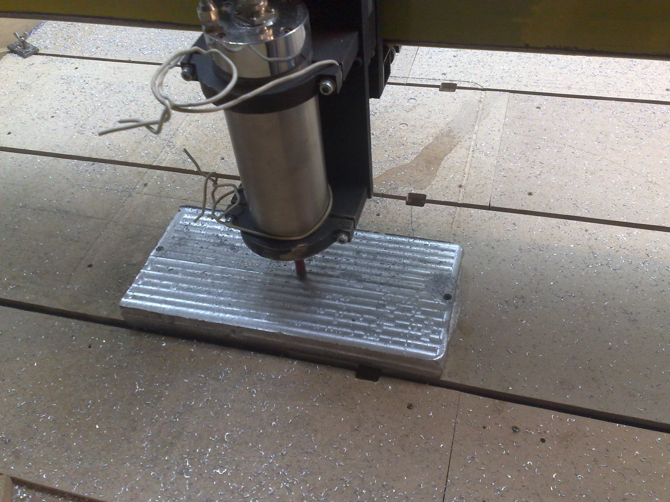

сегодня на станке пробно фрезил ал . при заглублении от 0.3 до 0.5 , подача 700мм мин шаг 10мм вреза 12 мм
и последний проход сделал на 0.1 с , срезал от вобщем 3 ммс 1 края и гдето 1 мм с другого.
это будут пластины кареток новых.

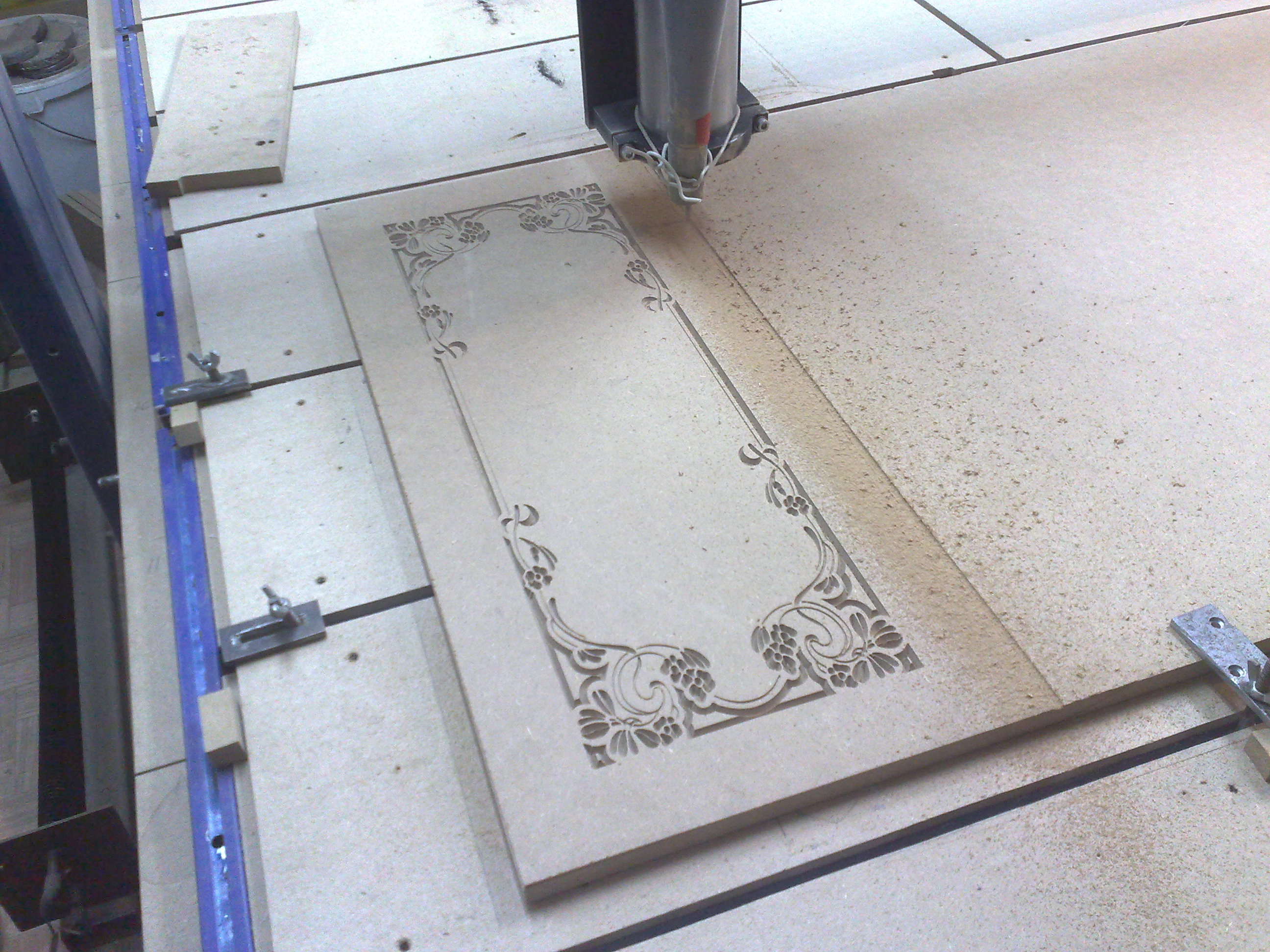

и еще тренировался
19032013777.jpg (4570 просмотров) <a class='original' href='./download/file.php?id=13031&mode=view' target=_blank>Загрузить оригинал (1.04 МБ)</a>

есть некоторые косяки . они не актуальны но когда имеешь чтото , хочется большего. а суть модернизации просто попробывать 1 идею так сказать потренироватся
проверить свои летейные возможности . это все делается для того чтоб переставить станок на рельсы тупо 1 движением
я даже в ал пластинах сделаю отверстия под опорные подшипники сразу.. ну а сегодня во время гравировки . сломался 1 подшипник . просто лопнул
. снечала не понял что за стук блин. долго смотрел и в итоге нашол . час потратил на замену.
так вот тутже сейчаса немного пересматриваю проект . для того чтоб в дальнейшем можно было быстро ремонтировать станок .

вот в конце видео слышно как чломался подшипник. я так понял каждый шолсчек это вылет шарика . так как после снятия подшипника там был только 1 шарик
остальных не нашол.

Какой именно подшипник?
Пугающие щелчки (((

снизу который выбирал люфт упорный.
тем не менее станок нормально доработал не сбил УП , вобщем ве норм. заменил примерно за 1 час .

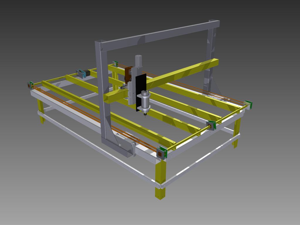

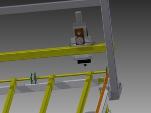

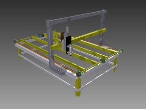

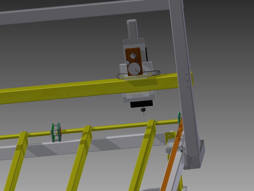

вот еще примерно какбудет смотрется после модернизации. поменяю каретки на Х и на У и Редуктора переделаю
модернизация 2.01.jpg (4330 просмотров) <a class='original' href='./download/file.php?id=13221&mode=view' target=_blank>Загрузить оригинал (44.22 КБ)</a>
модернизация 2.02.jpg (4330 просмотров) <a class='original' href='./download/file.php?id=13222&mode=view' target=_blank>Загрузить оригинал (54.77 КБ)</a>
http://www.zavetrom.ru
РЕКЛАМА
Сообщения: 729
Репутация: 80
Откуда: Брянск
Re: Бюджетный ЧПУ 1150х660мм с пос. модернизацией до 2160х15
Сообщение РЕКЛАМА »
А что это там за гусенечный привод по Y?
master_70
Сообщения: 1922
Репутация: 317
Откуда: Московская_обл
Сообщение master_70 »
РЕКЛАМА писал(а):А что это там за гусенечный привод по Y?
не смог нарисовать не замкнутый ремень . но суть от этого не изменилась
тут ремень будет натянут по краям направляющей . если кто знает как в инверторе это сделат подскажите.
мне надо было посмотрет как будет сидеть на месте редуктор с направляющими и шкивами.
А зачем рама такая высокая на портале?

думаю мастер сделает параллельную каретку скольжения на нем, дубль У

Как вариант - можно на верхней балке кабель на кольцах закрепить

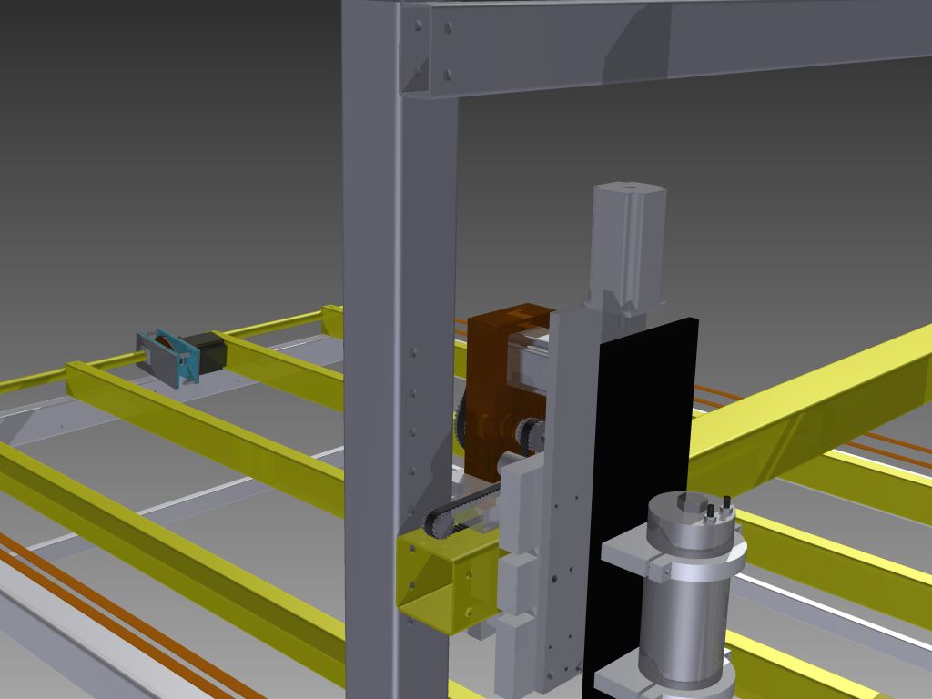

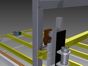

неугадали.
мысль следующая .
1. это то что с низу не будет рейки . зато рамка жескости получится КАКАЯ ни какая.
2 направляющая У будет по необходтмости подниматся выше есть такая неоюбходимость. для некоторых заготовок . возможно сделаю поворотной на 90 градусов шпинделя
3. немешает движкам и есть куда закрепить подложку под кабель канал . и если что дествительно будет возможность поставить упор и рельсу дополнительно.
модернизация 2.03.jpg (4258 просмотров) <a class='original' href='./download/file.php?id=13281&mode=view' target=_blank>Загрузить оригинал (55.92 КБ)</a>
Как то боязно за жесткость при такой высоте портала... Да еще без нижней балки скручивать его будет сильнее...
Разве что еще косынок добавить, сделать "ферму"...

Серега, у тя каретка Y будет по одной трубе ездить? :thinking:
