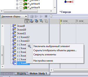

Мне тут стало интересно, зачем программисты сделали функцию "Скрыть" эскиз, если потом восстановить его нельзя ?
Типа такой у них прикол ?
Висит мой скрытый эскиз в эскизах, серенький такой и всё, просто так занимает место.

putman писал(а):Мне тут стало интересно, зачем программисты сделали функцию "Скрыть" эскиз, если потом восстановить его нельзя ?
скрывать вспомогательные элементы (эскизы, плоскости и тд..)
putman писал(а):Типа такой у них прикол ?
аха, первого апреля делать нечего было :)

aftaev писал(а):скрывать вспомогательные элементы (эскизы, плоскости и тд..)
У меня порой столько вспомогательных эскизов, что в глазах рябит.
Рад бы их скрыть, но потом обратно никак.
Может всё таки есть способ ? В Инвенторе это есть, можно подавить и восстановить элемент.
Буду в солидкам писать гневное письмо, купил программу за бешеные деньги, а простейшей функции нет ((((.

putman писал(а):Рад бы их скрыть, но потом обратно никак.
что значит "обратно никак"? Как скрыл эскиз - так и отобразить можно.

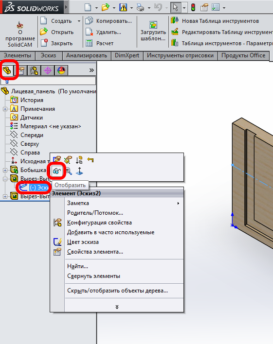

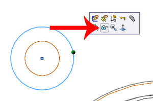

На второй твоей картинке правой кнопкой мыши щёлкаешь по скрытому эскизу и жмешь очки

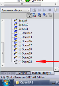

Re: SolidCAM
putman писал(а):Может всё таки есть способ ?
вот где красную стрелку нарисовал, туды щелкни правой мышкой и щелкни левой на очки ;)
Если не поможет то есть проверенный способ: форматнуть винт, переустановить винду, поставить заново Солид и заново нарисовать чертежик и вуаля он появится ;)

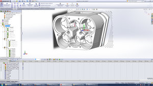

Kopyloff писал(а):На второй твоей картинке правой кнопкой мыши щёлкаешь по скрытому эскизу и жмешь очки
У меня нет там никаких очков, уже обыскал всё что можно.
er3.jpg (2616 просмотров) <a class='original' href='./download/file.php?id=50335&mode=view' target=_blank>Загрузить оригинал (119.65 КБ)</a>
Re: SolidCAM
putman писал(а):У меня нет там никаких очков, уже обыскал всё что можно.
это потому что ты в СолидКаме находишь, а не в Солидворке ;) Весь скрин покажи, особенно то что выше находится.

aftaev писал(а):это потому что ты в СолидКаме находишь, а не в Солидворке ;) Весь скрин покажи, особенно то что выше находится.
Извиняюсь, я их не различаю )))) Да, солидворк наверное.
Нельзя в нем восстанавливать скрытое ?

Безымянный.png (2611 просмотров) <a class='original' href='./download/file.php?id=50342&mode=view' target=_blank>Загрузить оригинал (99.24 КБ)</a>
Re: SolidCAM

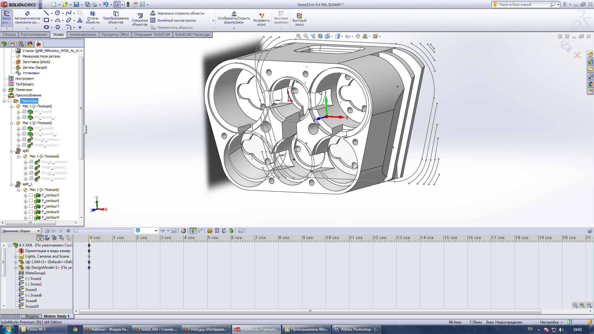

putman писал(а):Нельзя в нем восстанавливать скрытое ?
можно, целиком скрин покажи. Мне лень открывать Солид и грузить потом солидкам.
putman писал(а):Извиняюсь, я их не различаю ))))
как их можно не различить. В Солиде делается 3Д модель(чертеж), а в СолидКАМ делается ЧПУ обработка
putman писал(а):Да, солидворк наверное.
Если ты в Солиде, как там это светиться?
er3.jpg (2611 просмотров) <a class='original' href='./download/file.php?id=50343&mode=view' target=_blank>Загрузить оригинал (76.75 КБ)</a>

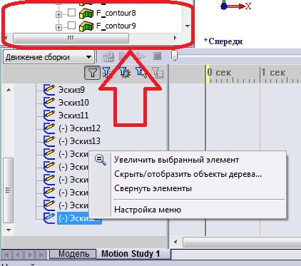

Сообщение putman »
aftaev писал(а):как их можно не различить. В Солиде делается 3Д модель(чертеж), а в СолидКАМ делается ЧПУ обработка
Я в солидворке не рисую, давно работаю в Инвенторе, там все модели и делаю.
er4.jpg (2610 просмотров) <a class='original' href='./download/file.php?id=50344&mode=view' target=_blank>Загрузить оригинал (781.51 КБ)</a>
