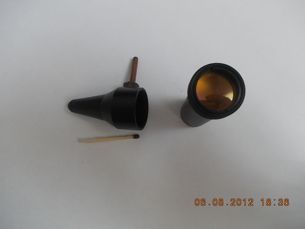

Отлично! А я то думал, что линза закрепляется здесь:
Снимок.PNG (19612 просмотров) <a class='original' href='./download/file.php?id=7252&mode=view' target=_blank>Загрузить оригинал (296.52 КБ)</a>
Re: Хочу купить ЧПУ лазер (... но уже собираю сам)
Добавлено: 06 авг 2012, 15:33
Она находится примерно в том месте где ты нарисовал, но закреплена на выдвижной части. Щас фотос сделаю
Добавлено: 06 авг 2012, 15:37
А не малость соврал, линза малость ниже :)
DSCN0853.jpg (19611 просмотров) <a class='original' href='./download/file.php?id=7253&mode=view' target=_blank>Загрузить оригинал (264.22 КБ)</a>
DSCN0852.jpg (19611 просмотров) <a class='original' href='./download/file.php?id=7254&mode=view' target=_blank>Загрузить оригинал (244.1 КБ)</a>
Добавлено: 06 авг 2012, 15:41
sr480
Большое человеческое спасибо!

Сегодня получил новую трубу!!! Будем с Петькой ее сегодня ломать :)!
Да, линза находится в подвижной части. В будущем думал приделать туда маленькую рельсу и маленький движок, но только когда станок заработает :).
