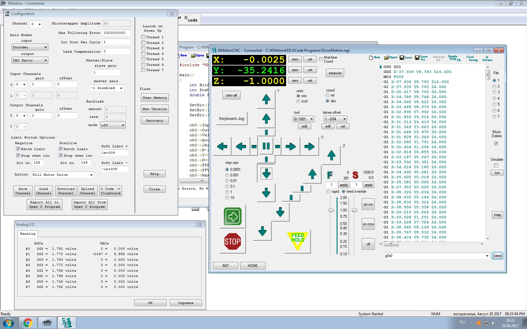

ок, сделал на 2 оси, токарник.
Работает только одна ось, назначенная на DAC1. Выход на DAC0 пустой.
На всякий случай прикреплю принтскрин экрана и настройки.
S-ON на всех, пищат :)) ПИД настраивал отдельно на каждую ось, но не в нем суть. Моя проблема - не могу заставить крутиться хотя бы 2 оси. Любую отдельно из двух - пожалуйста.
Самое интересное то, что полгода назад настроил одну ось (приятно удивился, как легко это удалось сделать) - и запаковал Кфлоп в ящик, приделав к нему штеккеры для носибельности между домом и гаражом. Был уверен, что так легко и дальше пойдет. Ан нет...

111.jpg (6188 просмотров) <a class='original' href='./download/file.php?id=118637&mode=view' target=_blank>Загрузить оригинал (484.28 КБ)</a>

далее. Что делаю - меняю местами DAC1 и DAC0 (физически), меняю местами штеккеры энкодеров. Не работает ни одна ось.
Хорошо, все возвращаю в первоначальное состояние - и... снова ничего не работает. Ни на одной оси нет сигнала.
Уверен, что выключу-включу несколько раз питание, потом снова прошьюсь - и после получаса танцев с бубнами заработает. Но - только одна ось из двух!
Точно! На этот раз оказалось достаточно один раз просто сбросить питание Кфлопа - и сигнал на DAC1 есть! На DAC0 - нет. На этот раз обошлось без перепрошивки. KMotion в процессе не закрывал.
Сразу оговорюсь - все физические подключения, ессно, при выключенном Кфлоп.

для начала - видите у вас на картинке одна ось зеленая, другие желтые? так вот активна только зеленая, остальные отключены.
ПС вы делаете все чего делать не нужно на данный момент..

Duhas,
вижу. Иногда - две зеленые. Зависит от расположения звезд :)) а вовсе не от изменения кода программы. То есть сейчас перепрошьюсь - станут обе зеленые. Но сигнал будет только на одной.
EnableAxis - на 2 оси, листинг есть.
Что еще - коротышей нет. Может, разобрать "носибельный вариант", и начать все с ноля? А?

блин, еще раз. перепрошиваться постоянно - это как делать ФГС каждый раз когда пищеварение чудит.
найдите причину почему у вас ось выключается, основная причина - выход за предельную ошибку, найдите сами этот параметр, мне правда сейчас лень.
ну и вы когда вал сервы шевелите у вас нормально циферки бегают в положении оси?

Duhas,
да менял я значение ошибки, не помогает. Реально (при настройке ПИД) укладывался в 10`000, сейчас сделал ch0->MaxErr=100`000 - результат одинаков. имхо, дело не в ней.
Циферки бегают только по одной оси из двух.
Докладываю. Назначил на ось Х DAC2. Переставил проводок в DAC2. Внес единственное изменение в настройку - ch0->OutputChan0=2;
Скомпилировал, сделал "upload" осей.
Результат - в KMotionCNC ось Y на секунду становится зеленой, потом - снова желтой. А.... ведь я никаких настроек с осью Y не производил!
Ось Х по прежнему желтая.
Могу даже поспорить, что несколько раз выключу питание, потом прошьюсь - и ось Y позеленеет. Ни-че-го при этом более не меняя. Мне прошиваться не доставляет удовольствия, поверьте.
ps. ладно, не буду грузить своими проблемами. Осцилл уже принес, буду разбирать "переносной" вариант, пытать паяльником.

uralpt писал(а):ps. ладно, не буду грузить своими проблемами. Осцилл уже принес, буду разбирать "переносной" вариант, пытать паяльником.
Скопируйте сюда с тэгом "code" Ваши файлы инициализации - сильно упростит задачу.
Смена цвета координат оси с зеленой на желтую - это отключении оси. Вызывается:
- программно;
- одна из возможных настроек наезда на концевик;
- выход оси за максимальное значение ошибки слежения(наиболее вероятно в данном случае).
Нет ли потока, что либо отслеживающего в бесконечном цикле?
Входа концевиков в настройках оси не в Z состоянии?
Какой выставлен параметр Max Following Error при инициализации оси?
П.С. Посмотрел еще раз сообщения, Вы зачем то меняете параметр MaxErr, а не MaxFollowingError, поэтому ось и выключается.
Параметр MaxErr отвечает за максимальное значение ошибки на входе интегратора и его значение выше максимального выхода(2047) не имеет никакого смысла. Этот параметр даже при наладке трогается в исключительных случаях - об этом в том числе указано в документации.
MaxFollowingError как раз следит за ошибкой рассогласования позиции и команды.

Поэтому выводы 15,16 однозначно подключаются к "+". Оба "-" драйвера должны быть подключены к GND KFLOP.
Подключил как вы сказали. ШД не крутиться... Измеряю напряжение на сигнале Step+- = 0.15В. Когда задаю перемещение через программу, на Step+- = 0В.
Smouk
Сообщения: 74
Зарегистрирован: 08 ноя 2016, 16:36
Репутация: 32
Re: Ввод в эксплуатацию ЧПУ системы на основе контроллера Kf
Сообщение Smouk »
Дело в том, что измеряете Вы видимо мультиметром, шаг таким образом заметить можно только косвенно. Дабы не засорять тут ветку написал в личку.
П.С. В данном случае проблема решилась установкой номера канала на 8, что означает выходы LVTTL - Step/Dir.
