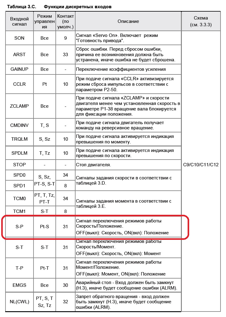

Добавлено: 07 дек 2013, 20:33
И есть еще засада
444.jpg (3955 просмотров) <a class='original' href='./download/file.php?id=22032&mode=view' target=_blank>Загрузить оригинал (225.99 КБ)</a>
Это типо можно к серве подвести степ/дир и +-10в и завести энкодеры в ЕМС. Подключаем к пину S-P выключатель. Щелк и станок работает по степ/диру или аналогу :hehehe:
