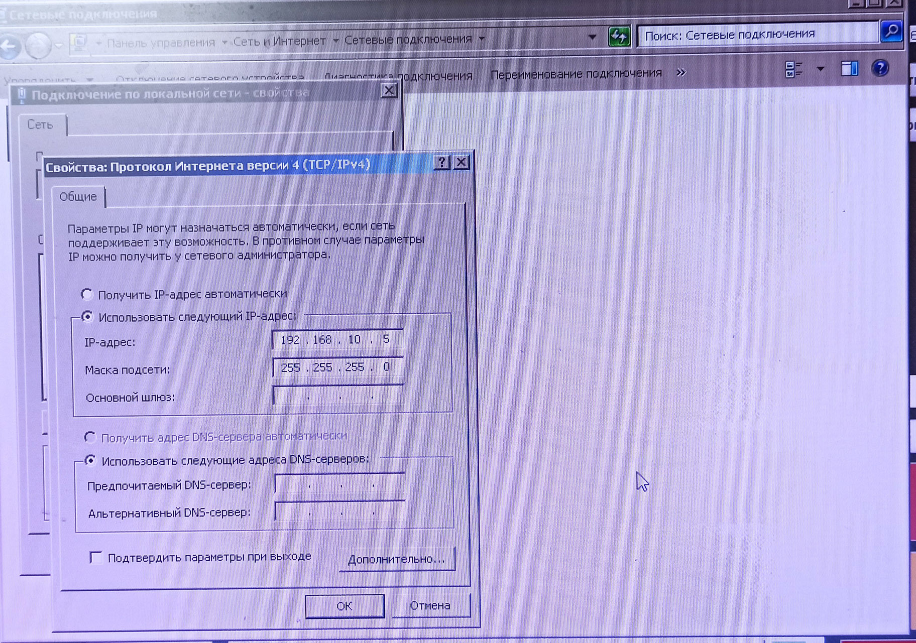

PlasmaKZ писал(а): Здравствуйте.
Компьютер и контроллер находятся в одной подсети? ( первые три числа ip адреса одинаковые)
Pumotix видит в списке контроллер?
Файл лицензии был применён в меню "менеджер лицензий"?

Argentum47 писал(а): Компьютер и контроллер находятся в одной подсети? ( первые три числа ip адреса одинаковые)
1. Да
2. Да
3. Да

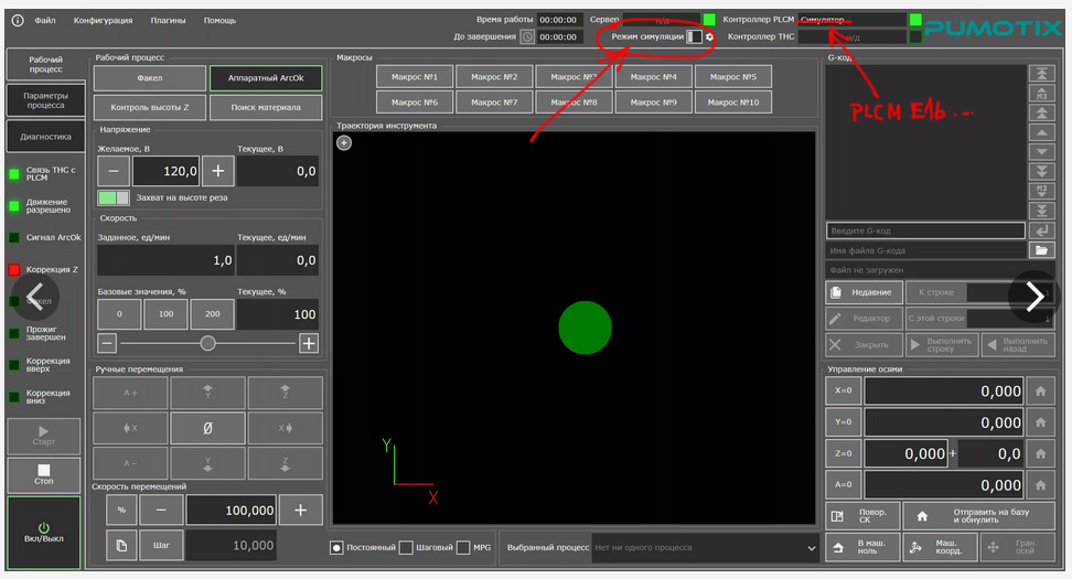

Кнопка симуляции случайно не нажата? Скрин бы глянуть с экрана.
Re: PUMOTIX – вопросы и ответы по системе ЧПУ
Добавлено: 27 фев 2024, 19:07
PlasmaKZ
r_v писал(а): Кнопка симуляции случайно не нажата? Скрин бы глянуть с экрана.
Скрин теперь уже завтра только сделаю.
Но если вы имеете ввиду режим симуляции, то он у меня не активен вообще (там отдельная лицензия за доп. денежку нужна)
А в окошке "контроллер PLCM" высвечивается название и серийник моего контроллера

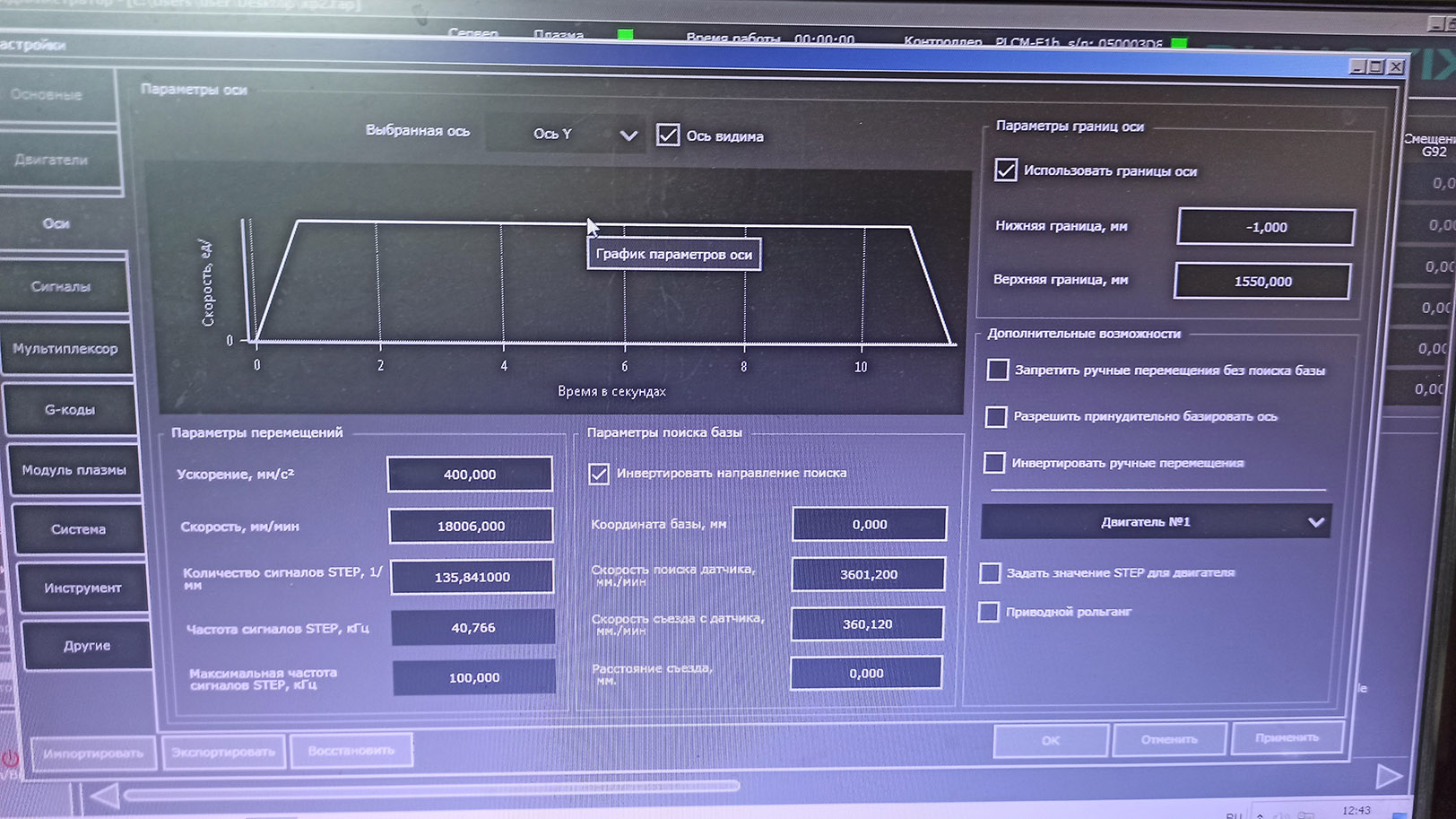

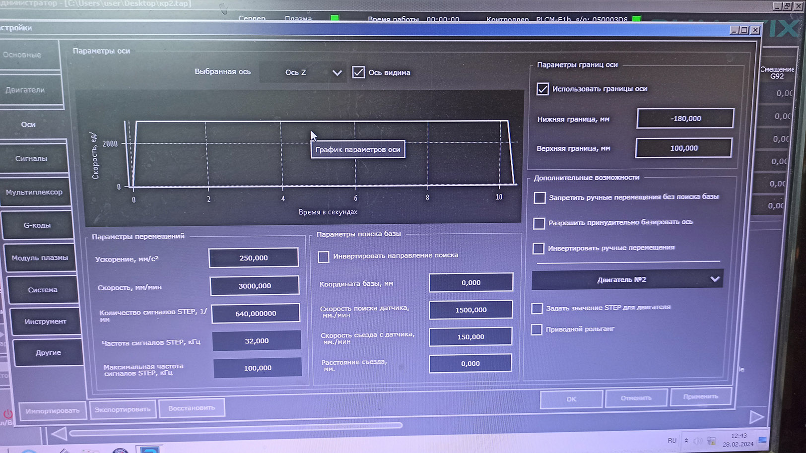

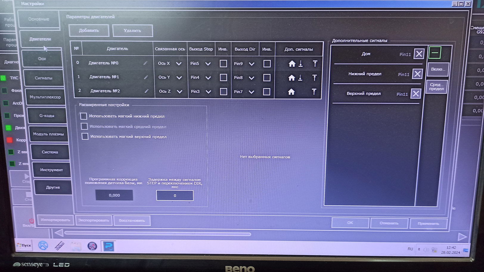

IMG_20240227_191631.jpg (2859 просмотров) <a class='original' href='./download/file.php?id=211160&mode=view' target=_blank>Загрузить оригинал (2.39 МБ)</a>
IMG_20240228_123430.jpg (2859 просмотров) <a class='original' href='./download/file.php?id=211161&mode=view' target=_blank>Загрузить оригинал (745.72 КБ)</a>
IMG_20240228_124126.jpg (2859 просмотров) <a class='original' href='./download/file.php?id=211162&mode=view' target=_blank>Загрузить оригинал (320.4 КБ)</a>
IMG_20240228_124137.jpg (2859 просмотров) <a class='original' href='./download/file.php?id=211163&mode=view' target=_blank>Загрузить оригинал (325.36 КБ)</a>
IMG_20240228_124142.jpg (2859 просмотров) <a class='original' href='./download/file.php?id=211164&mode=view' target=_blank>Загрузить оригинал (310.03 КБ)</a>
IMG_20240228_124149.jpg (2859 просмотров) <a class='original' href='./download/file.php?id=211165&mode=view' target=_blank>Загрузить оригинал (332.97 КБ)</a>
IMG_20240228_124212.jpg (2859 просмотров) <a class='original' href='./download/file.php?id=211166&mode=view' target=_blank>Загрузить оригинал (339.14 КБ)</a>

ещё раз спрошу, вы пробовали отключить физически провода сигнала Enable от драйверов, вынуть их из терминала драйвера? Я же не просто так спрашиваю, прецеденты были, правда на одной оси из трёх, выход с платы перестал менять состояние по команде.
Ещё один момент почему один пин в настройках двигателей назначен как Home и оба лимита, по вашему так должно быть?
Добавлено: 28 фев 2024, 15:40
PlasmaKZ
Argentum47 писал(а): ещё раз спрошу, вы пробовали отключить физически провода сигнала Enable от драйверов, вынуть их из терминала драйвера? Я же не просто так спрашиваю, прецеденты были, правда на одной оси из трёх, выход с платы перестал менять состояние по команде.
Нет, не пробовал. А если их выдернуть, то разве драйвера начнут крутить движки без сигнала Enable?
Argentum47 писал(а): Ещё один момент почему один пин в настройках двигателей назначен как Home и оба лимита, по вашему так должно быть?
Нет, считаю так не должно быть. Такие настройки были до меня выставлены в Мач3 и перешли автоматом при импорте. ХЗ зачем это было сделано, но как-то работало.
Более того, я убирал лишнее и оставлял только Home, а потом только лимиты, а потом вообще все убирал, а потом обратно ставил - никак это на результат не отражается - станок не реагирует ни на что.
