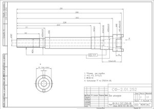

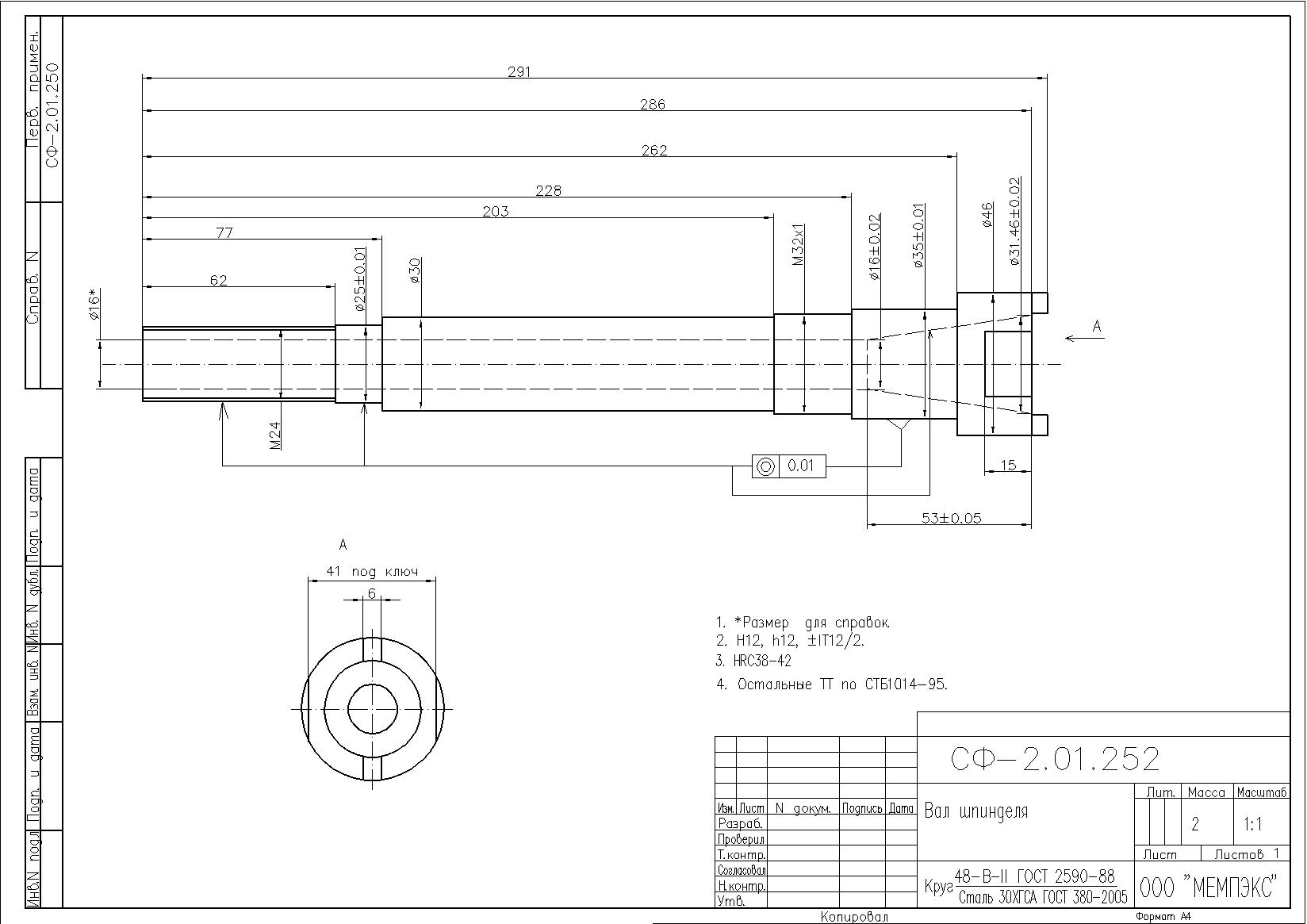

Ну вот немного конкретики... это вал для самодельного шпинеля. Через неделю токарь выйдет из отпуска, и , если я не успею ничего поменять, будет пилить деталюшку по данному чертежу.
Естественно ему она попадет в бумажном распечатанном виде
СФ-2_11(1)-Model.jpg (3305 просмотров) <a class='original' href='./download/file.php?id=168142&mode=view' target=_blank>Загрузить оригинал (166.45 КБ)</a>

внутренний диаметр 16 +- 0.02 на длину 230 мм , эт зачем такой изврат?
Mamont
Сообщения: 1667
Репутация: 391
Настоящее имя: Виталий
Откуда: РБ Минск
Re: Стоит ли делать токарный веб-сервис?
Сообщение Mamont »
nik1 писал(а):внутренний диаметр 16 +- 0.02 на длину 230 мм , эт зачем такой изврат?
Да, выглядит странно.
Это отверстие для зажима-выбивания инструментальнго конуса 7/24 сквозным штревелем.
Суть - сквозное отверстие 16 делается сверлом, с левой стороны проставил 16* ,причем в 2 захода, т.к. у нас нет такой длинны.
А 16-+0.02, 31.46-+0.02 и 53-+0.05 завязаны на конус Исо30. Токарям нашим надо начальный диаметр, конечный и длину..
Немного переставлю потом размеры... конечный диаметр экстраполирую до 14...15мм и пропорционально изменю длину конусной части..
Вот и есть это первый рабочий момент: конструктор (типа я) что-то себе рисует (причем это без задней мысли, специально сделать подводный камень для кибертехнолога), токарь думает как это делать, не отклоняясь от чертежа... Если решат проблему в лоб, строго по чертежу, получается с отверстием целый секс, а если бы у кибертехнолога был мой телефон, он бы позвонил и уточнил что за фигня там и сделал бы с минимальными телодвижениями

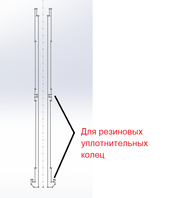

tbc писал(а):Мне хочется сделать на реальную деталь, конкретного производства.
Реальная деталь которую сейчас точим. УП сделано меньше 5ти минут, мож за минуту. С секундомером не сижу и не замеряю.
Деталь для розливных машин.
000.png (3232 просмотра) <a class='original' href='./download/file.php?id=168146&mode=view' target=_blank>Загрузить оригинал (97.3 КБ)</a>
Для вас сделал контур.
001.png (3232 просмотра) <a class='original' href='./download/file.php?id=168148&mode=view' target=_blank>Загрузить оригинал (39.85 КБ)</a>
Сделал любимый dxf. Жду отмазки что деталь не такая, и чертеж не такой
