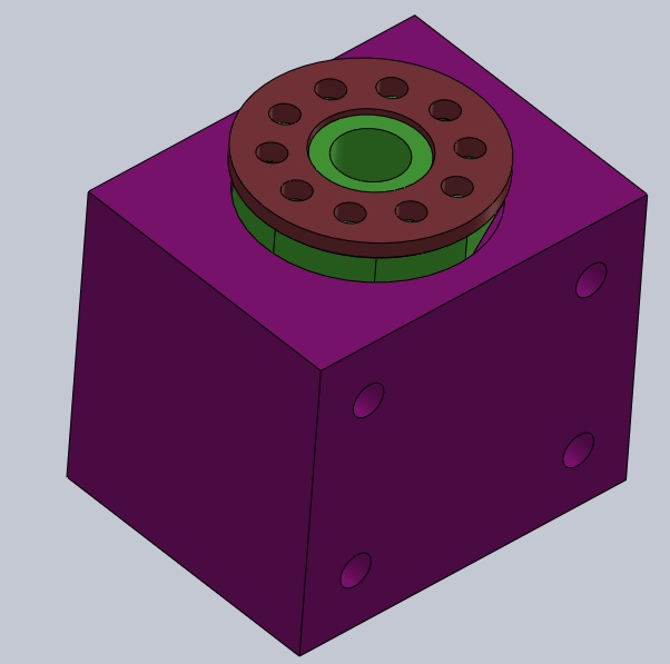

kfmut
Курдль писал(а): На этой ветке было предложено более изящное решение, которое я намереваюсь воплотить
Я начинал делать такую штуку "на посмотреть" для одного проекта, смутило то, что мелкому угловому смещению гайки соответствует большое линейное смещение по валу, как показалось, разница между болтается и клинит не шибко большая. Хотя я делал для вала с перемещением за оборот 8мм, у 1310 там 4 или 5мм вроде.

kfmut писал(а): Я начинал делать такую штуку "на посмотреть" для одного проекта, смутило то, что мелкому угловому смещению гайки соответствует большое линейное смещение по валу, как показалось разница между болтается и клинит не шибко большая.
У Вас концепция дискретная, а там - линейная :)
У 1310 валы 4 мм/оборот, 2 захода
Добавлено: 18 ноя 2021, 18:49
Курдль
ddovod писал(а): Да, тоже видел эту штуку, но делать не решился = )
Там "делать" - только расфрезеровать отверстия в арки. А крепить можно винтами в те же отверстия на панели, что и неподвижную гайку, только с обратной стороны. Т.е. корпус не нужен.
Добавлено: 18 ноя 2021, 18:51
kfmut
Курдль писал(а): У Вас концепция дискретная, а там - линейная
Почему дискретная? Такая же линейная, просто отверстий больше - больше мяса на гайке остаётся ;)

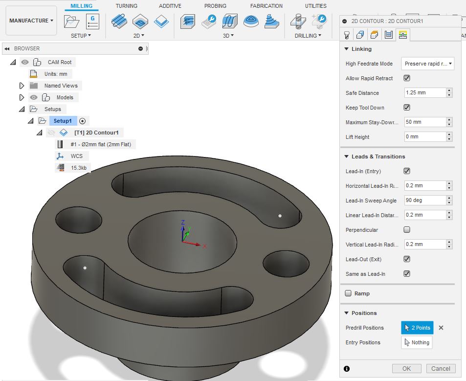

А! Понял идею. но не понял, зачем :) Вы же сами сказали, что незначительный поворот гайки вызывает значительное перемещение гайки по резьбе. Это значит, что и так не обязательно выбирать из гайки столько мяса :)
Я даже УП разработал, но руки не дошли исполнить:
Screw_Nut_F360.JPG (1436 просмотров) <a class='original' href='./download/file.php?id=199746&mode=view' target=_blank>Загрузить оригинал (87.39 КБ)</a>
Добавлено: 18 ноя 2021, 19:10
kfmut
Курдль писал(а): Это значит, что и так не обязательно выбирать из гайки столько мяса
Т.к. доделывать не стал, то затрудняюсь сказать какой вариант лучше :wik:
