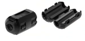

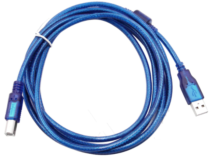

Mikhgen писал(а):нужна помощь с MDK2.
При работе ... связь пропадает.
Да согласен, китайцы пожалели проходной фильтр УСБ сигналов на плате на феррите как был в МК2, отсюда и возможные отключения УСБ от помех. С MDK2 прийдется бороться с помехами. Для начала выкинуть УСБ кабель из комплекта, у него "наболдашник" - просто кусок наплавленной пластмассы, там нет ферритового кольца (проверил, срезал ножом у трех таких кабелей), да и наличие экрана под вопросом. Предпочитаю кабеля прозрачные, у них экран и его качество видно. И колец ферритовых не жалеть.

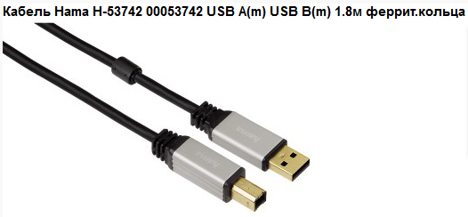

Кабель заменил сразу, взял Hama с усиленным экраном и ферритом, про комплектный кабель в отзыве на али написал.У меня ещё блок питания на ноуте с али был, тоже вместо феррита пустышка была, заменил, стало гораздо лучше.
Вот такой:
Кабель.PNG (2833 просмотра) <a class='original' href='./download/file.php?id=172695&mode=view' target=_blank>Загрузить оригинал (54.81 КБ)</a>

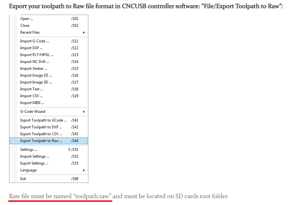

Добрый вечер всем. Пользуюсь МК2 китайским, с Али. Иногда (не всегда) пропадает связь ПК и контроллера. Выполнение программы останавливается и это есть гемор. Поэтому назрел вопрос запускать УП с флешки. При покупке возлагал надежды на эту функцию, но как-то руки не доходили. Дошли. Конвертирую УП в файл *.raw . Но если (примерно) УП больше 1000 кб, то не запускается. Т.е. 800 кб запускается, а 1900 кб уже нет.
Кто пользуется на МК2 функцией запуска УП с флешки? У всех такой трабл или я что-то не так делаю?
Сообщения: 3310
Re: Работа с программой CNC USB Controller (от cnc-planet)
Картой ни разу не пользовался, не было необходимости. Контроллер другие форматы c карты понимает? Файл сохранять не в формате *.raw не пробовал?

Сообщение perec »
Конечно пробовал. Это я потом уже, когда ничего не работало мануал глянул и узнал что нужно конвертировать. Честно сказать прих...л от такого финта. Чего не сделали чтобы просто *.tap понимал. Дополнительные манипуляции делать нужно.

perec писал(а):Конвертирую УП в файл *.raw .
Название файла на карте “toolpath.raw” было (как упомянуто в описании)?

Сообщение perec »
Да, как в описании “toolpath.raw”. Пробовал с другим именем “1.raw”, не работало. Но это не точно. Пробовал один раз и м.б. тогда размер файла УП был большой и поэтому не запускалось. В общем пока отступлений от мануала не выявлено.

Всё хорошо. Но тема сисек не раскрыта. Кто-нибудь проверьте свой МК2 на предмет работы с флешки. Только УП должна быть в районе 2000 кб, или больше, 800 с копейками кб у меня запускается
xvovanx писал(а):Контроллер другие форматы c карты понимает? Файл сохранять не в формате *.raw не пробовал?
Формат raw файла представляет собой наборы данных по 64 байта, которые абсолютно идентичны тем пакетам, которые посылаются в контроллер по USB, т.е. сам контроллер в себе не имеет парсера файлов, планировщика, поэтому другие файлы не подойдут.

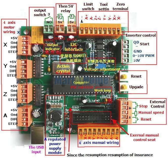

Управлять ими не могу так как плата
Не выдаёт 12 вольт ни на шпиндель ни на концевыки.
Вопрос Можно в программе это выключить
Или плата сломалась?
Кстати выходы на 5 вольт работают.
(Охлаждение Туман, итд)
А где 12 там 0.2-0.3.
Сообщения: 3310
МК1 плата на шпиндель не выдает напругу, там на шпиндель выходы реле, вот через них и подключают шпиндель со своим БП. На выходах туман\охл выходит 5В (слаботочка) для подключения доп.реле.
12В на плате тоже нет для концевиков, плата рассчитана на подключение простых концевиков.
P.S. есть соответствующая тема по контроллерам, там всю инфу можно найти

selenur писал(а):Формат raw файла представляет собой наборы данных по 64 байта, которые абсолютно идентичны тем пакетам, которые посылаются в контроллер по USB, т.е. сам контроллер в себе не имеет парсера файлов, планировщика, поэтому другие файлы не подойдут.
Возможна проблема с большими файлами? Теоретически. Или проблем быть не должно если эта же программа с компа в виде *.tap файла выполняется?
Там в меню ещё есть команда Выполнить raw файл. Это возможность прям с компа запустить этот файл. В окне программы при этом всё так же выполняется, но не показывает оставшееся время выполнения.
Непонятно зачем они это сделали. Причём если при выполнении raw файла с компа, выдернуть шнур юсб, то выполнение УП ещё некоторое время продолжается. Недолго. Была мысль что такой вариант может спасти от отваливания юсб. Типа будет временами подкачиваться данные и что юсб иногда пропадает не скажеться. Но Х... Так же отвалиливается и станок останавливается. Кароч печально всё это
