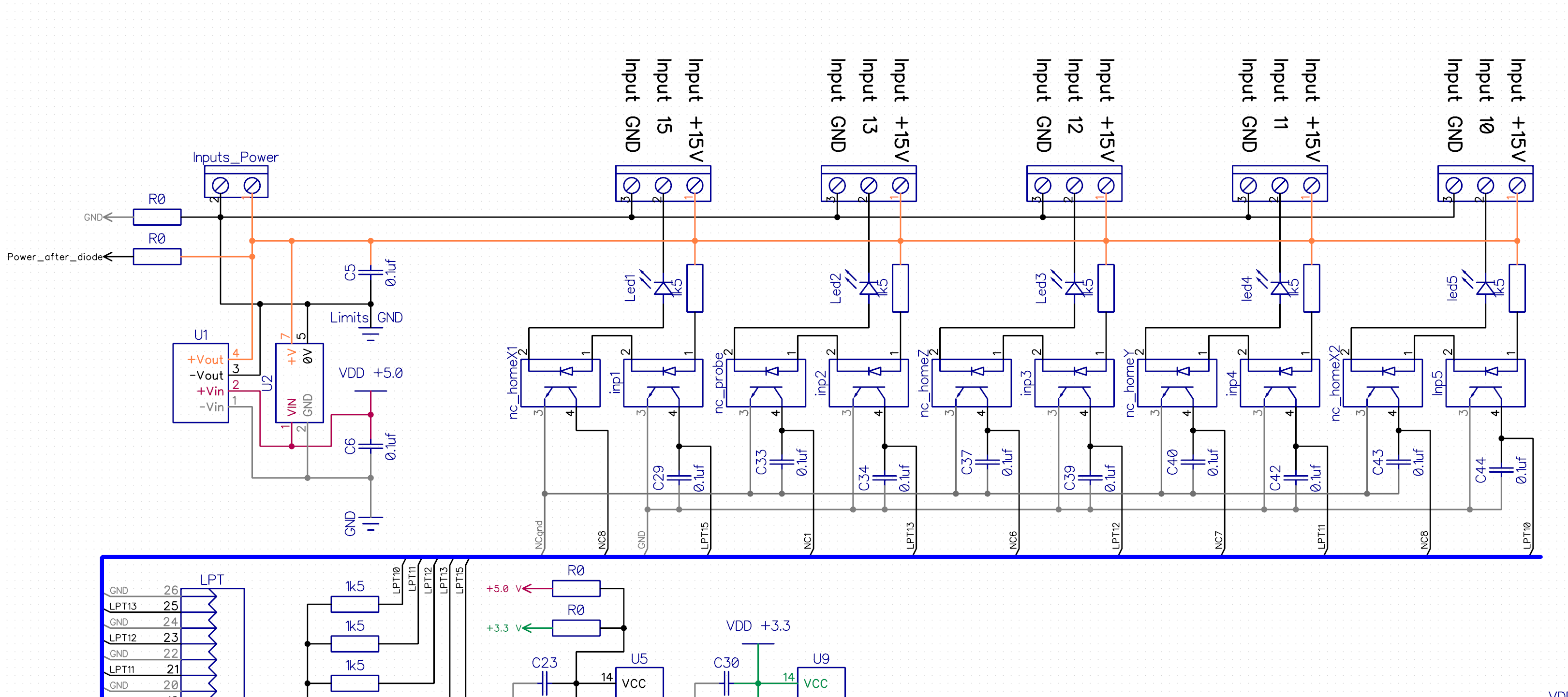

Михаил, с каких выводов можно снять напряжение встроенного DC-DC преобразователя? по ходу он сдох, так и не начав работать, при первом включении проворонил замкнутые провода одного из входов, все три. Я правильно понимаю что в этом случае надо отломить его и подать внешнее на разъём 12-24? Могла ли при таком сценарии пострадать остальная часть платы? Тут просто ничего окромя Z не едет, всё дёргается на месте, то ли драйвера палёные, то ли хз пока, ещё не разобрались.
Re: StepMaster ver 2.5
Argentum47 писал(а):Михаил, с каких выводов можно снять напряжение встроенного DC-DC преобразователя? по ходу он сдох, так и не начав работать, при первом включении проворонил замкнутые провода одного из входов, все три. Я правильно понимаю что в этом случае надо отломить его и подать внешнее на разъём 12-24?
Когда платы тестирую — они все работают...
Видимо, замкнул + и − (возможно, подключив к ним кнопку).
В инструкции есть схема входов.
Любые контакты + и − на клеммах входов — это выход питания преобразователя.
Argentum47 писал(а):Я правильно понимаю что в этом случае надо отломить его и подать внешнее на разъём 12-24?
Да, если сгорел. На разъем «inputs 10-24V». Но не любое внешнее питание, а от отдельного небольшого блока питания.
v_2_5.png (3405 просмотров) <a class='original' href='./download/file.php?id=152792&mode=view' target=_blank>Загрузить оригинал (187.38 КБ)</a>
