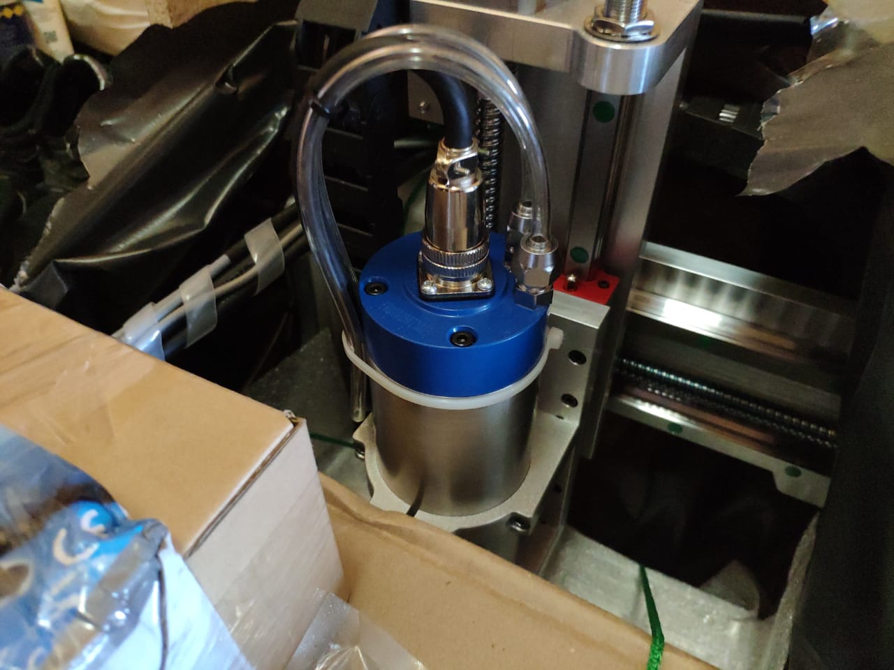

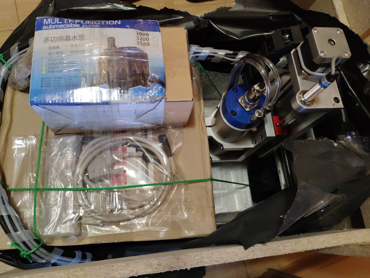

Итак, вес 56 кг, Деловые Линии привезли на дом, все отлично.
Начало распаковки, развинтил обрешётку:

Далее я много суетился и переспрашивал у Наиля и в инете :)
Вот самодельный столик 30мм фанера, под ним тумбочка с парой хитростей. Управляющий шкаф пока стоит на полу рядом, но хочу укрепить на стену чуть выше, а комп mini-ITX , под стол загоню видимо. Там же канистра прямоугольная для охлаждения, жидкость на основе глицерина, Зелёная :)
Очень возможно вместо этого монитора возьму тачскрин, очень соблазнительно :)
На стене закреплю, и будет ещё красивее :)
Ещё планирую как минимум экран-ширмочку, или в идеале короб с прозрачной стенкой. Комната жилая, бабушка живёт, во избежание недовольства хм, лучше спрячу :)

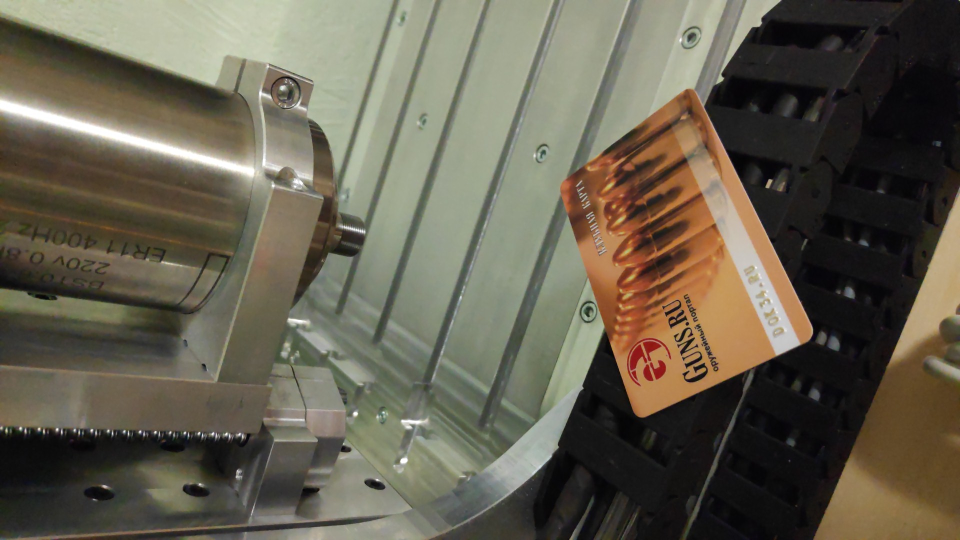

Карточка моя с Ганзы, означает мой рабочий ник и доменное имя сайта :)

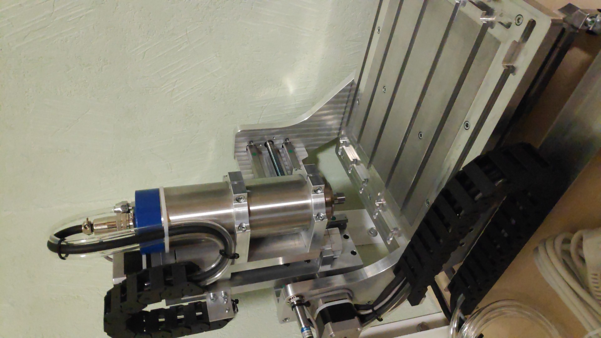

А как там оси идут? Можна пару фоток?
По Z - одна рельса и 2 каретки, по У видно 2 рельсы и 2 каретки (на каждой по одной).
Оо Х вижу - 2 рельсы, а кареток не понятно - 2, или 4?
Ну и по ШВП возле каждой.
Re: Наборы "Вектроник" для самостоятельной сборки ЧПУ станка
Добавлено: 22 дек 2019, 08:03
StavRos
xenon-alien писал(а):А как там оси идут? Можна пару фоток?
Посмотрите видео на канале автора, возможно, увидите там ответы:
https://www.youtube.com/watch?v=HlGBygXivAc&t=848s

StavRos писал(а):Посмотрите видео на канале автора
Дважды пересмотрел видео ещё до написания предыдущего поста и ось Х тайна, как и Z с одной рельсой...
Написал, что бы точно узнать - уточнить.
Так что вы ссылками на теж же видео, что и при первой публикации (которые уже видел) - ничем не помогли...
Ответы то я слышал, но хотелось и визуально убедится, что "по каждой оси по 2 каретки" Тем боле, что рельс 15..

блин реально одна каретка на Z это жесть.

Посмотрев видео с канала и фото от Grommy, я вот лично увидел, что: по Z - 1 рельса и 2 каретки, по Y - 2 рельсы с 1 кареткой на каждой, по X - 2 рельсы с 2мя каретками на каждой (оси привык обзывать так: Х - по ней ездит каретка с осью Z; Y - самая длинная ось). Могу ошибаться, хозяин станка или автор поправят, если что.

Каретки две. Рельса одна :)

Здравствуйте Уважаемые форумчане!
Очень рад, что моя продукция вызывает дискуссию, если о тебе говорят, значит ты жив:-) Спасибо!
Целью этого проекта, было сделать станок с максимальным рабочим полем, с минимальными габаритами. Изначально сам скептически относился к такому решению ибо помню сказку про шкуру и семь шапок, но как говорится клиент всегда прав.И вот на моё удивление и удивление клиента и в отличии от сказки, "шапка" получился большой и достаточно "теплой", для точного, изготовления деталей ваших проектов.
На каждой из осей использовал по 2 каретки, по осям X и Y по два рельса, по оси Z одна рельса. Этот станок не для тяжелых, промышленных работ, а сделан именно в расчете, своей компактностью вписаться в небольшую мастерскую.
