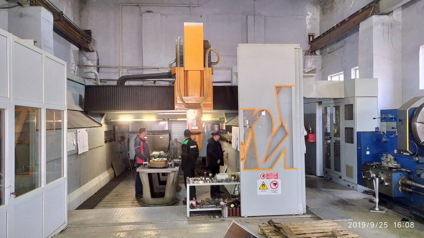

На соседнем форуме была ссылка на полимерный заводской станок. И под ключ и просто станина. Цена конечно отличается:))
2020_05_18 17-11.jpg (3307 просмотров) <a class='original' href='./download/file.php?id=181465&mode=view' target=_blank>Загрузить оригинал (611.79 КБ)</a>
Станочный парк судя по фото тоже нехилый...

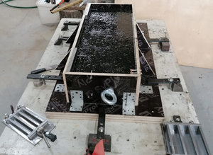

IMG_20190925_160823.jpg (3307 просмотров) <a class='original' href='./download/file.php?id=181466&mode=view' target=_blank>Загрузить оригинал (261.57 КБ)</a>

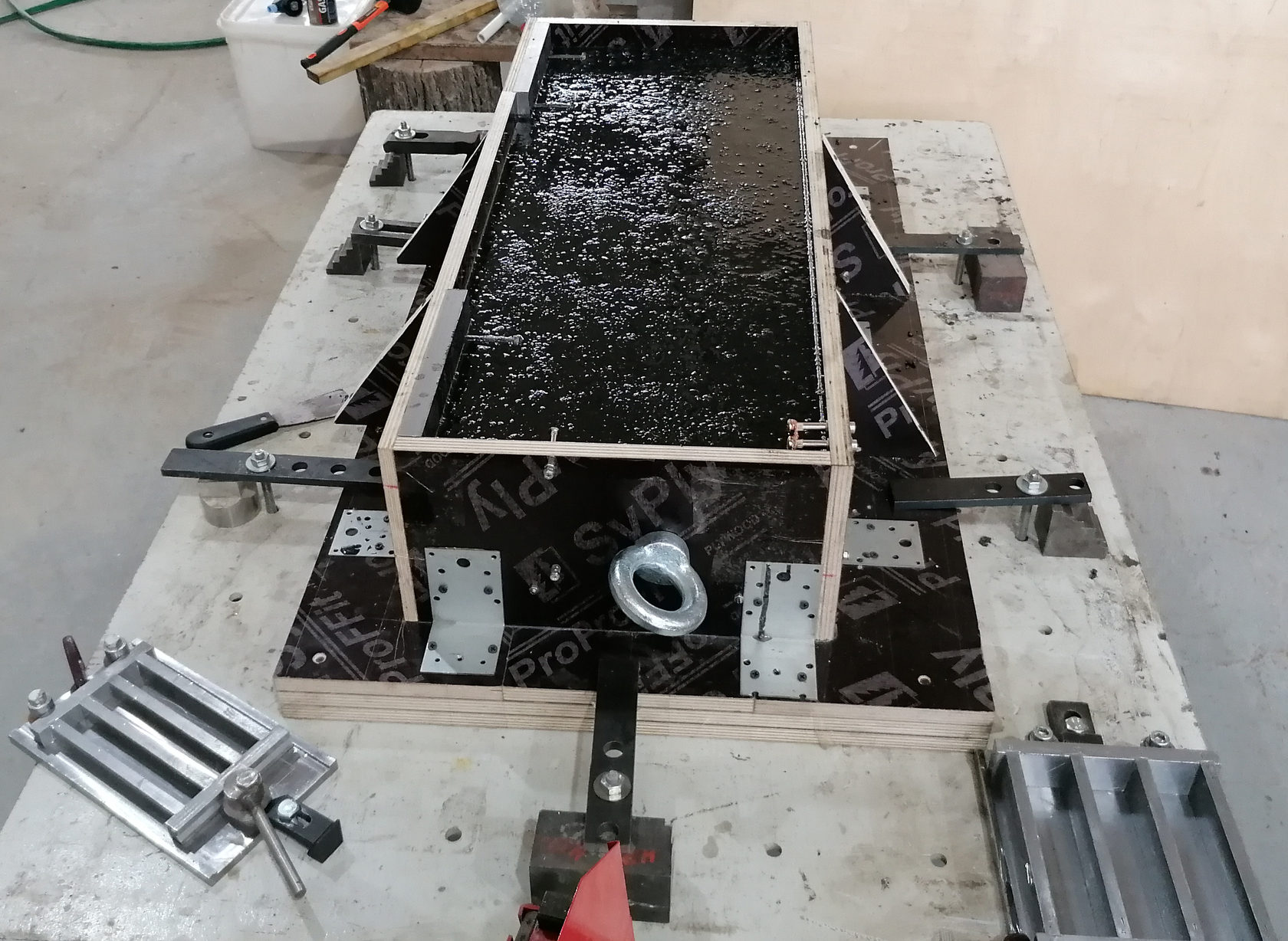

IMG_20190930_150037.jpg (3307 просмотров) <a class='original' href='./download/file.php?id=181467&mode=view' target=_blank>Загрузить оригинал (211.79 КБ)</a>

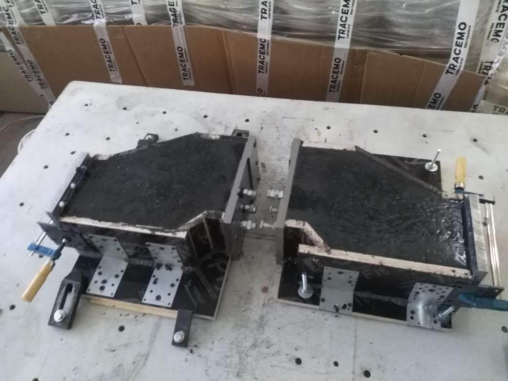

IMG_20190930_150737.jpg (3307 просмотров) <a class='original' href='./download/file.php?id=181468&mode=view' target=_blank>Загрузить оригинал (206.96 КБ)</a>

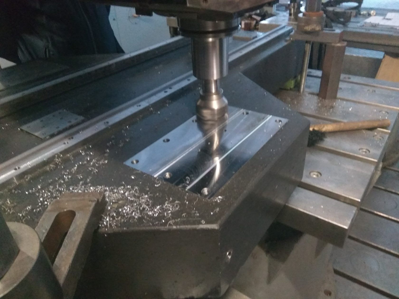

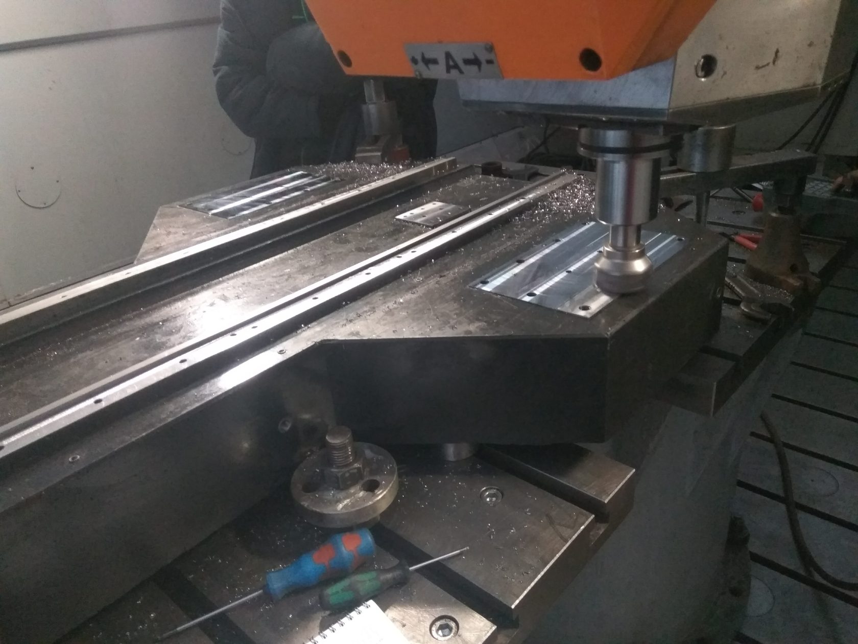

А формы для заливки (да и смола по фото, довольно жидкая), а-ля "опалубка для забора" подкрепленная уголками металлическими. Понятно, что потом фрезеровка, но для завода такую опалубку пользовать - не по фенгшую :hehehe:
PLOT по качеству опалубки даже обошел завод по производству станков :hehehe:, да и с размерами геометрии в последнем видео plota - все очень неплохо.
IMG_20200219_144608.jpg (3307 просмотров) <a class='original' href='./download/file.php?id=181470&mode=view' target=_blank>Загрузить оригинал (360.31 КБ)</a>
IMG_20200217_124127.jpg (3307 просмотров) <a class='original' href='./download/file.php?id=181469&mode=view' target=_blank>Загрузить оригинал (332.42 КБ)</a>

Посмотрел их видосы. Да уж, гордиться нечем. И есть же идиоты, которые за такой уровень выкладывают бешеные миллионы.
