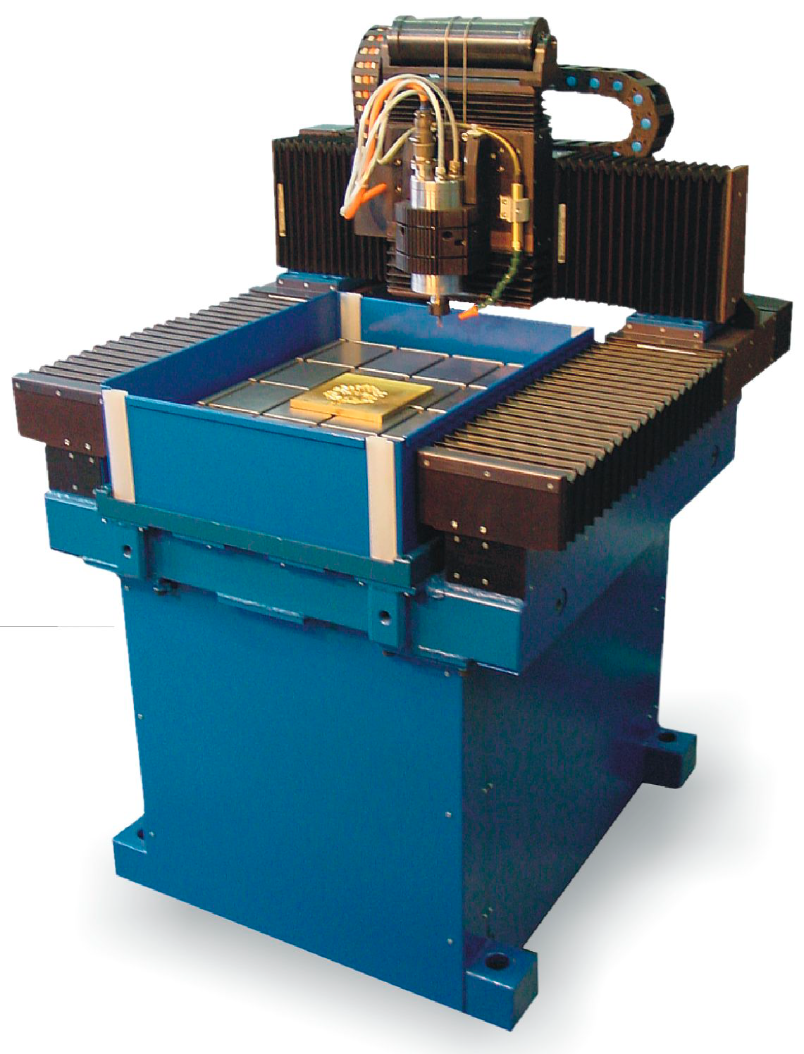

Сообщения: 5886
Re: Mikoni
dpss-2 писал(а):Видел и не далеко не пару. Первые синтеграновые станины мы тестировали в институте металлорежущих станков (ЭНИМС) почти четверть века назад. Потому и спрашиваю.
Белорусы (рухсервомотор) выпускали (в нулевых по-моему) небольшие фрезеры (350кг или около того) с станиной судя по всему из полимергранита какого-то полимера :).
+ Большое количетсво стальных плоских деталей. (подозреваю на своих-же лазерах и резали)
У меня такой есть. После ХХ переездов (минимум 2-3 хозяина до меня) есть несколько небольших сколов по нижней части.
По ощущениям нет там проблем никаких особо с самим материалом, скололись куски размером ~ с фалангу мизинца.
Поверить геометрию "глобально" увы нечем.
Рельсы продолжают кататься (15й хайвин).
Покрашен. Что не чугунный стало ясно далеко не сразу :).
MasterSplinter
Сообщения: 171
Зарегистрирован: 03 май 2019, 09:42
Репутация: 37
Настоящее имя: Кузнецов Михаил Сергеевич
Re: Mikoni
Сообщение MasterSplinter »
SVP писал(а):Белорусы (рухсервомотор) выпускали (в нулевых по-моему) небольшие фрезеры (350кг или около того) с станиной судя по всему из полимергранита какого-то полимера
Вот такой?

Dimka
Сообщения: 1286
Репутация: 347
Настоящее имя: Дима
Re: Mikoni
Сообщение Dimka »
MasterSplinter, а что за цилиндр там сверху?
Сообщения: 5886
Re: Mikoni
MasterSplinter писал(а):Вот такой?
Наподобие, но компоновка более плотная, подвижный стол и всё под ним.
Без тумбы. Портал похож. Что-то не найду фоток...
Sashalex24
Сообщения: 623
Репутация: 195
Откуда: Рязань
Re: Mikoni
Сообщение Sashalex24 »
Похож на ролик противовеса.
