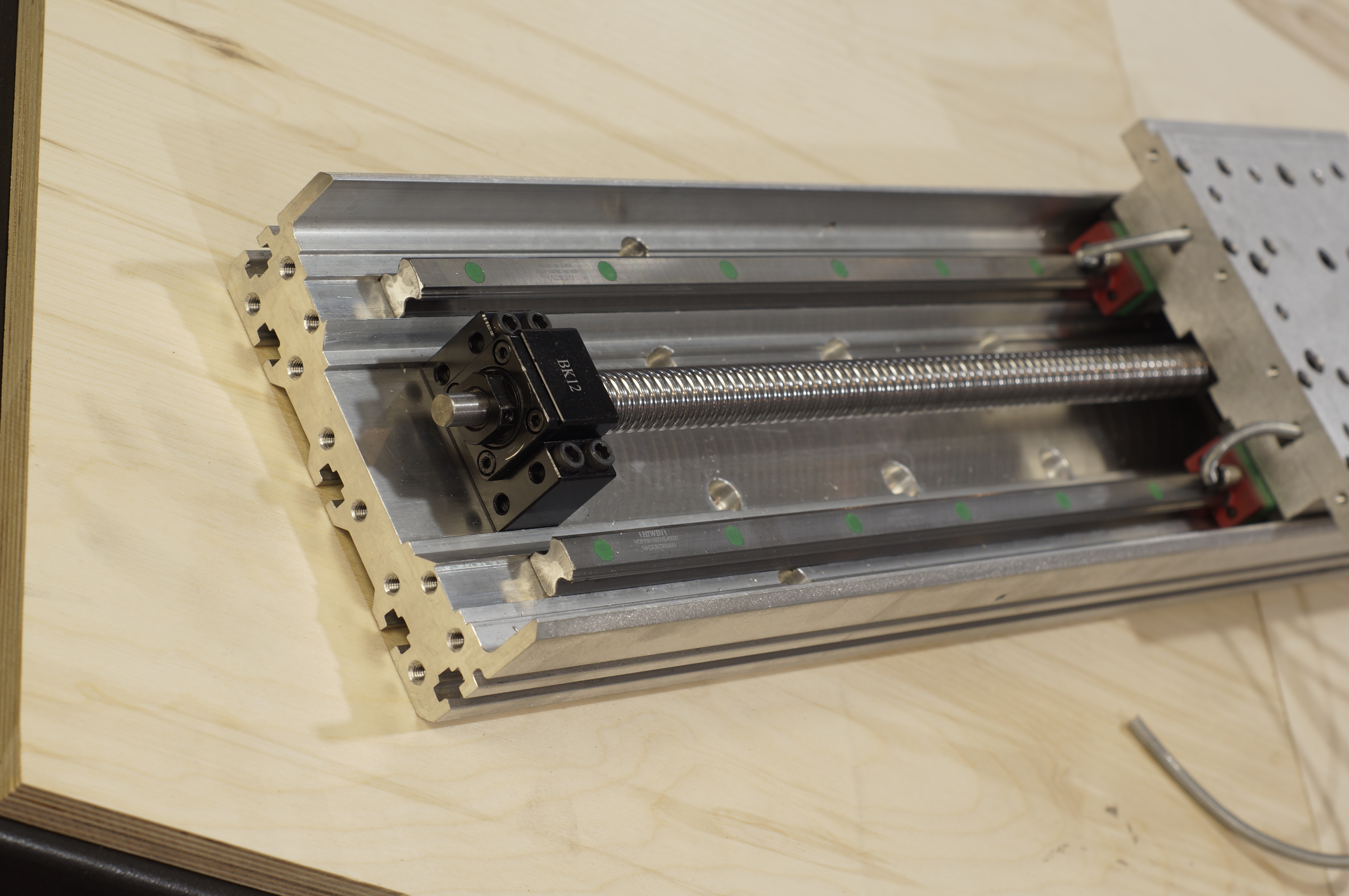

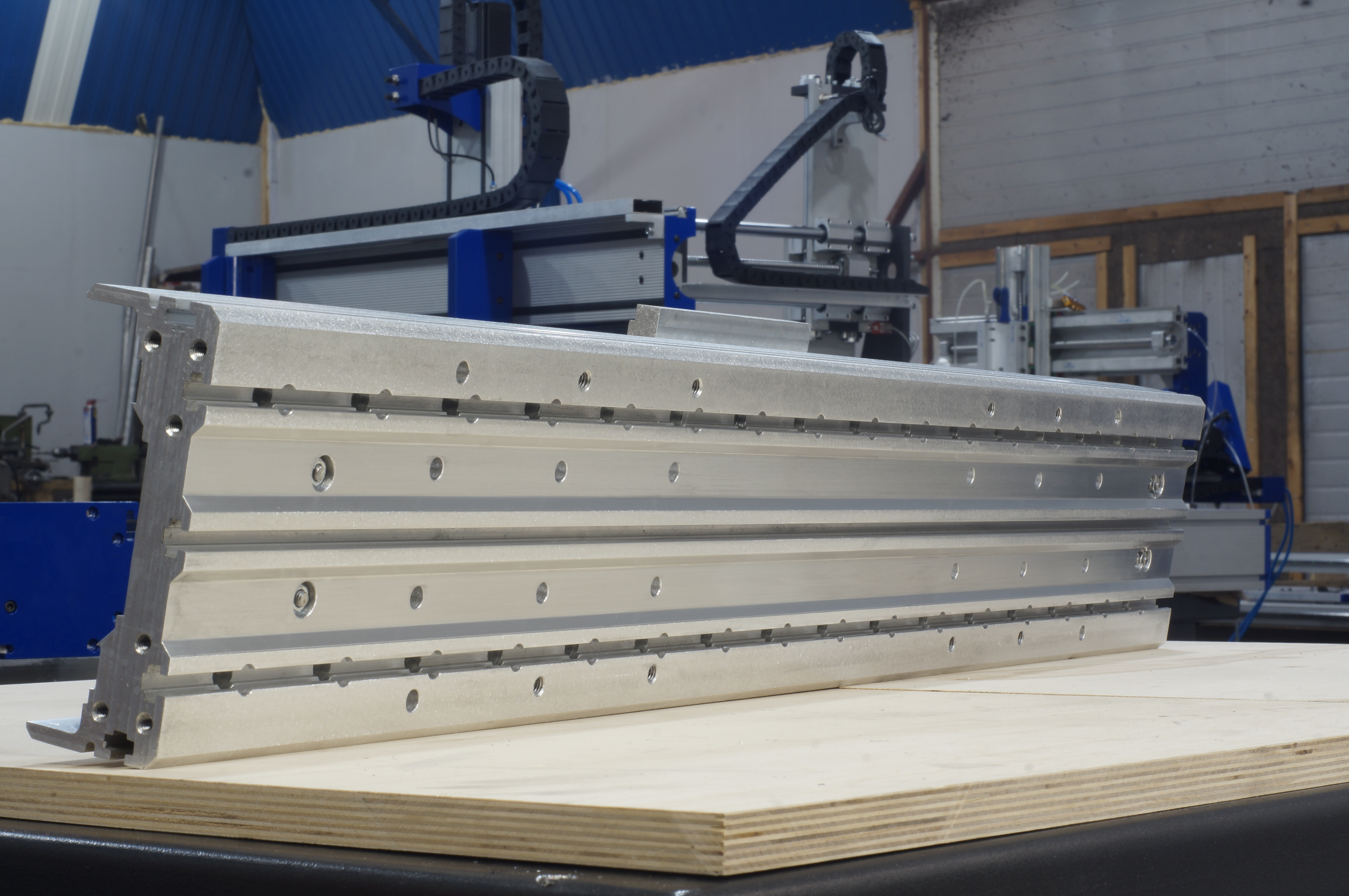

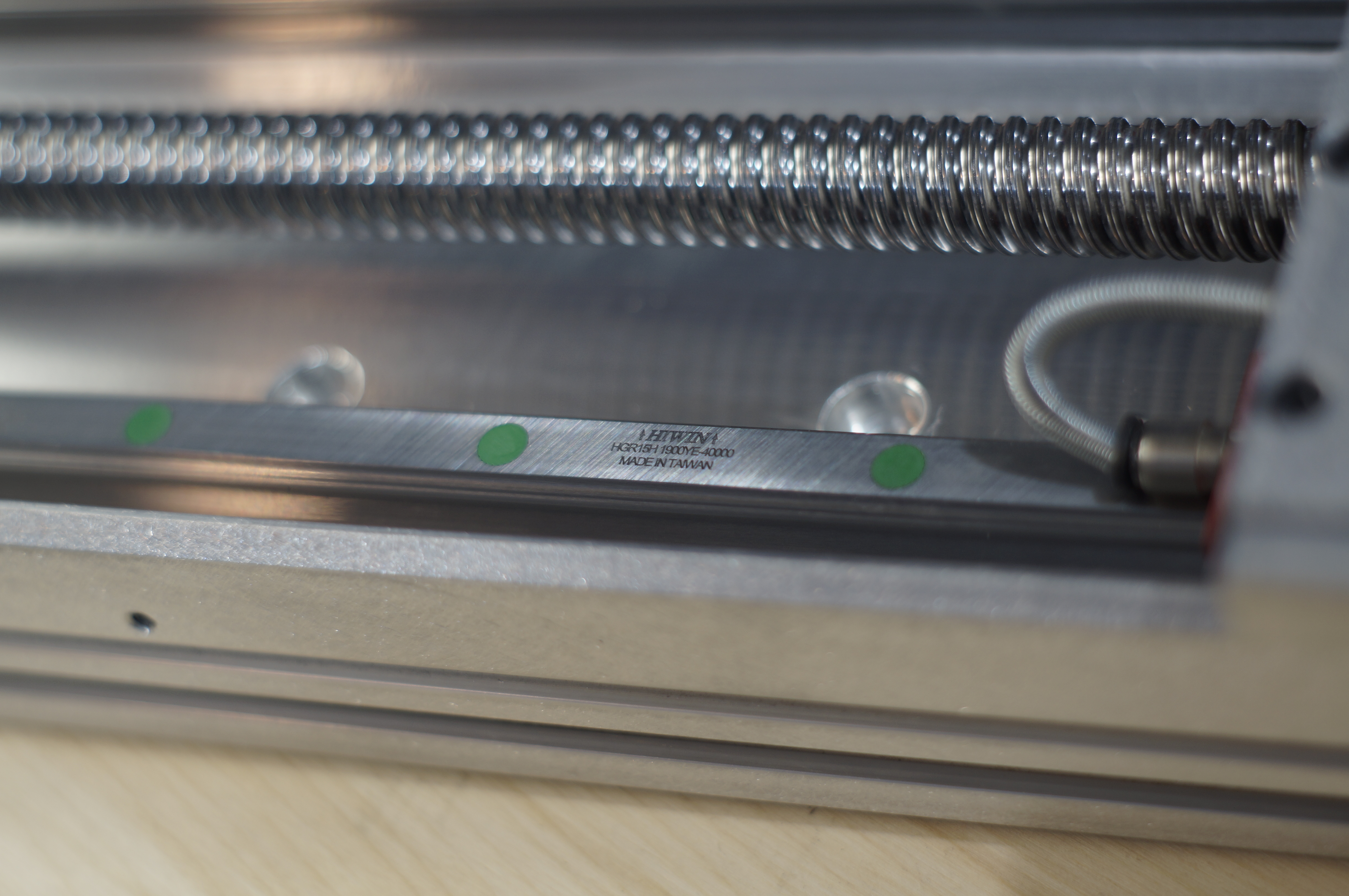

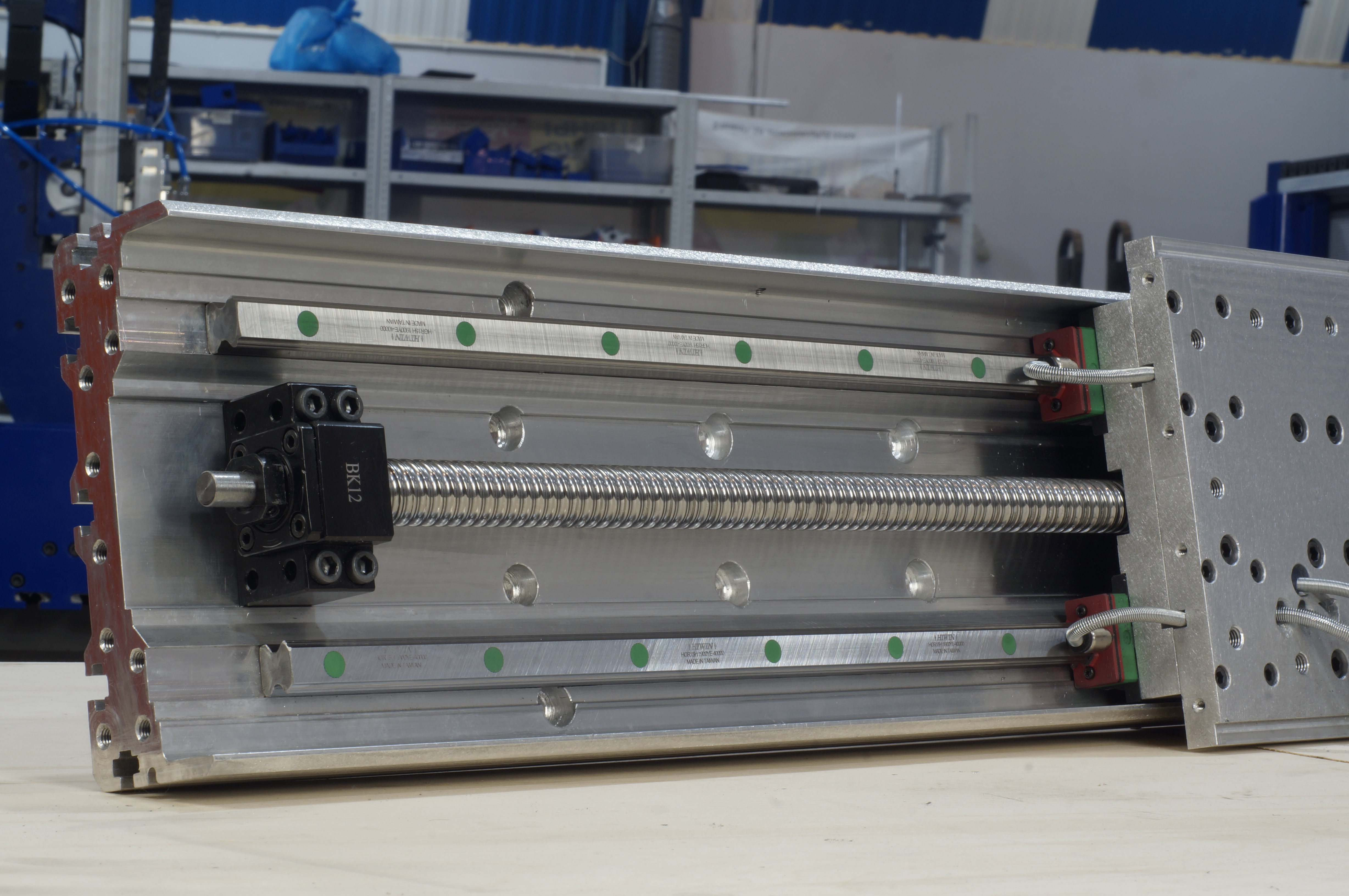

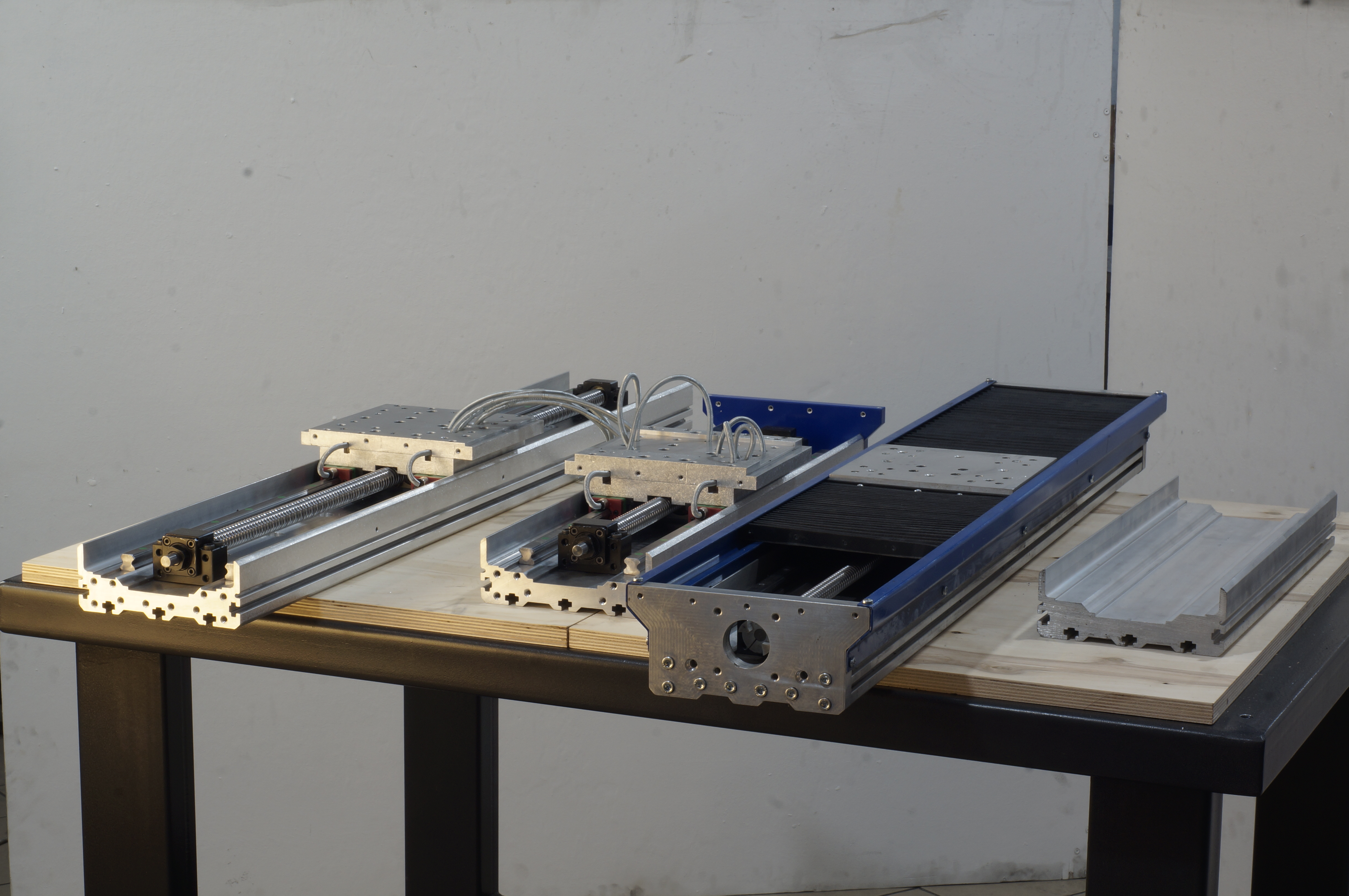

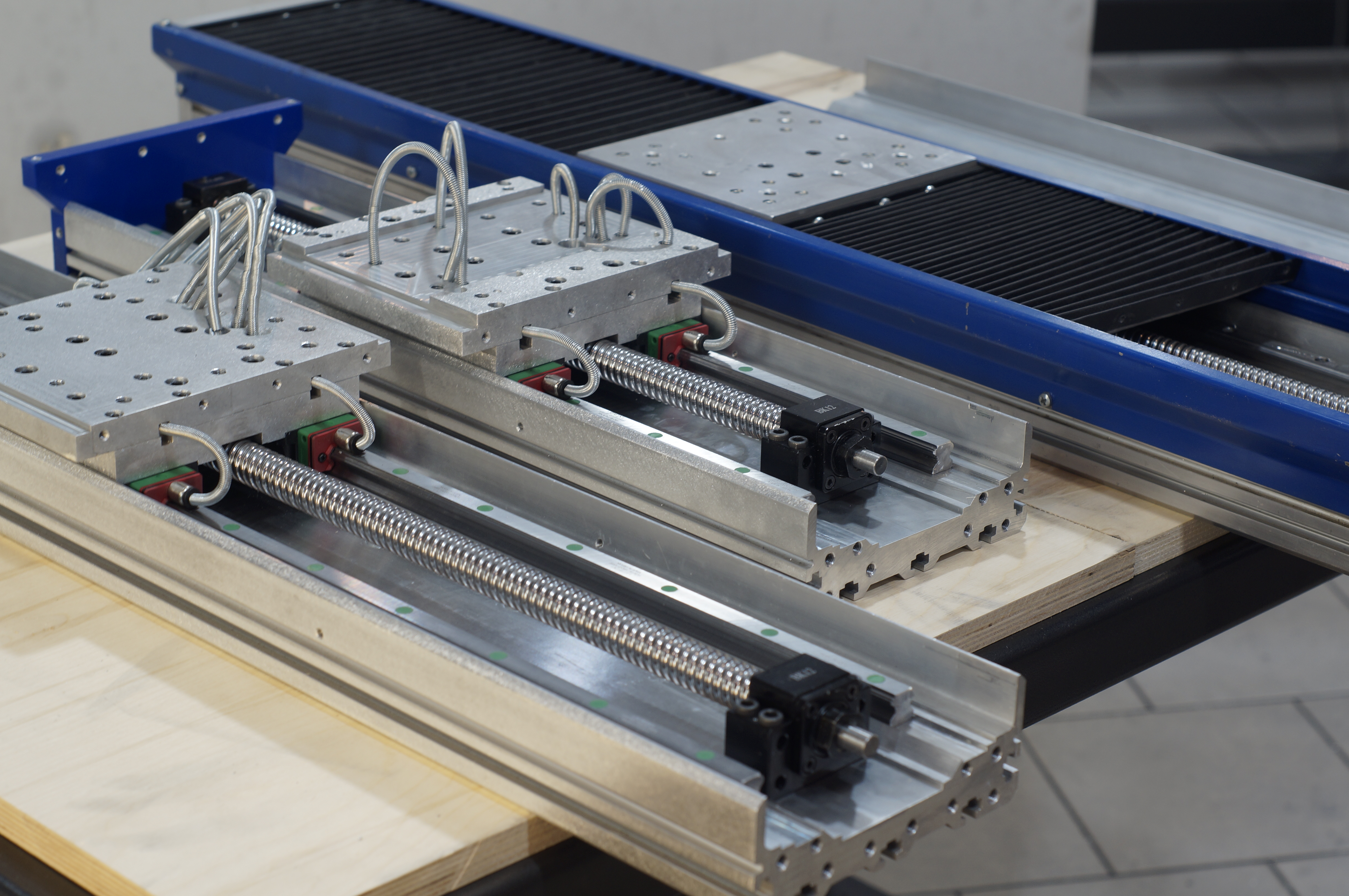

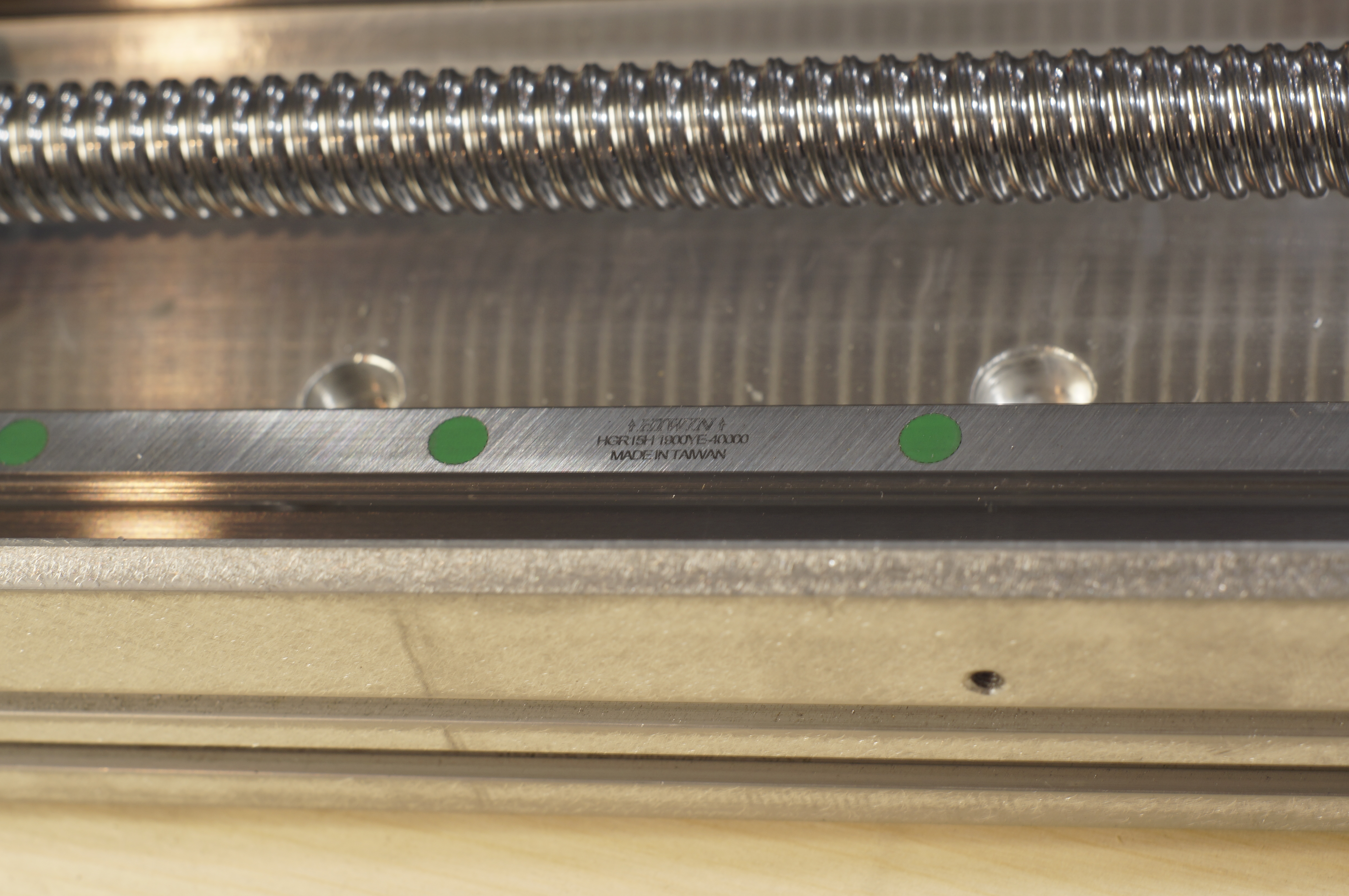

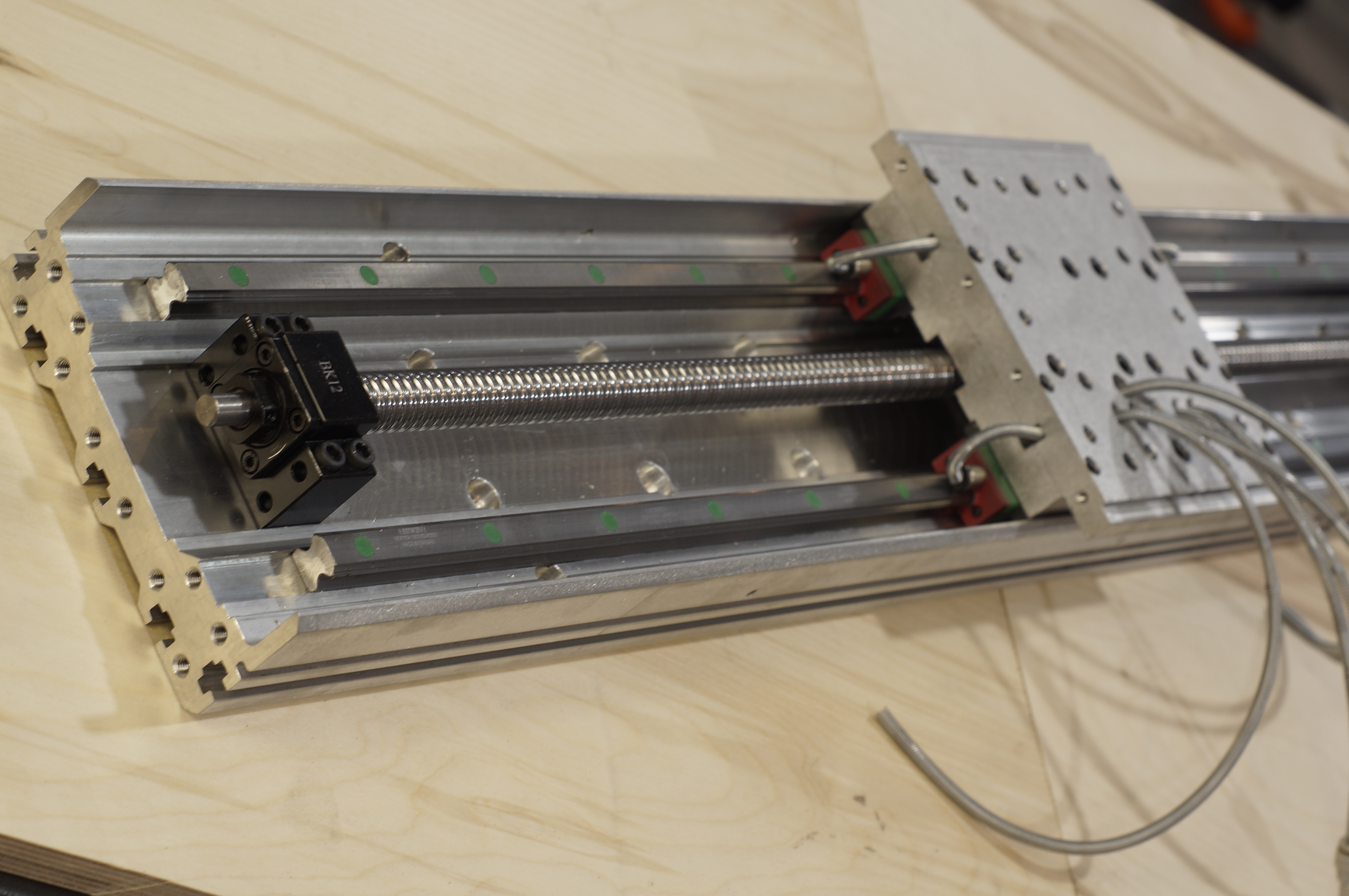

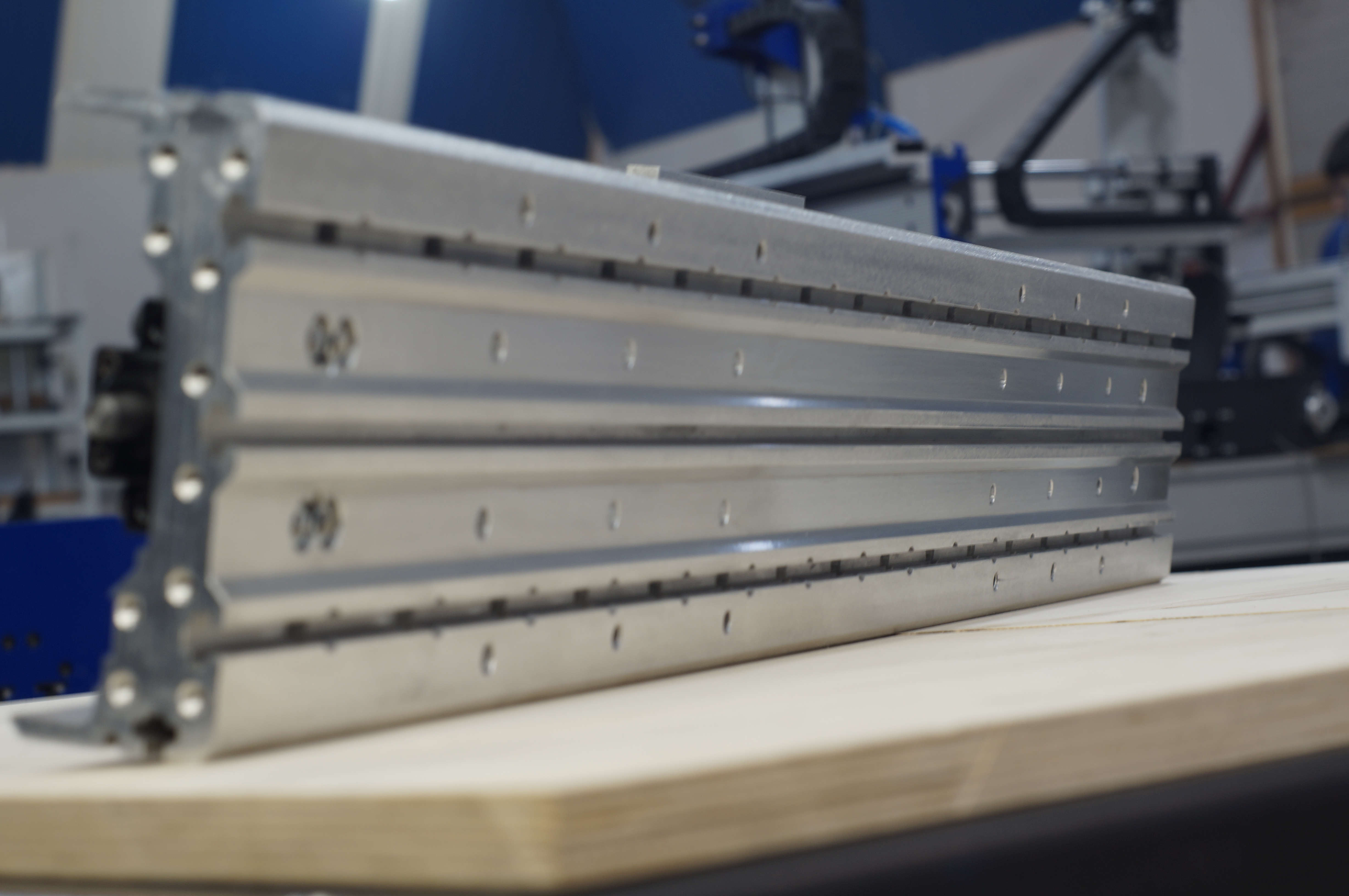

Здравия всем вам, люди добрые! (особенно форумчане) Инсайд для вас , а так де для всех, кому интересно наше оборудование , построение станков с ЧПУ , а так же приобретение готовых модулей линейного перемещения :rail: , как в сборе , так и отдельно по частям (по комплектующим) Для тех кто строит сам станок , данный профиль может значительно упростить задачу, сократить временные затраты! А мы будем рады произвести его поставку. на форуме не всегда, по вопросам техническим , а так же вопросам приобретения, звоните +7 967 609 04 52 !

Копировалка, ты где? В интернете кто-то ща будет не прав, срочно надо защищать производителя? Готов?
Господа производители, а почему у вас хивин лютый левак?

MGG писал(а):Господа производители, а почему у вас хивин лютый левак?
Поясни

Почему так решил, с чего вывод сделал? Как определил?
Я в этом ключе хочу выяснить... чтобы в будущем самому не нарваться на подделку... если это соответствует действительности.
Re: ЧПУ станки от cncsam
Сравнить фотки оригинала с фотками из темы дело пары минут.
Кстати, такой профиль, можно взять с таобао.

Hugo писал(а): Почему так решил, с чего вывод сделал? Как определил?
Не видел, чтобы на оригинале темным цветом (как будто СО² маркировали) да на каждом втором оверстии маркировка была...

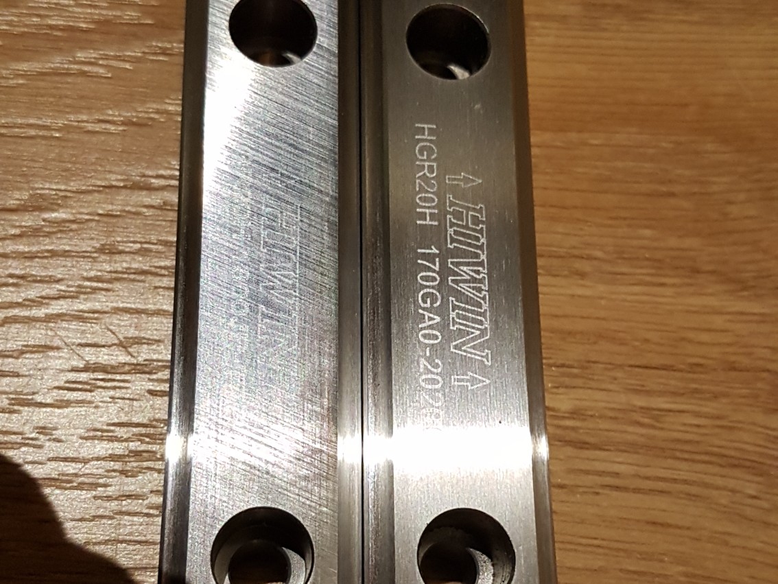

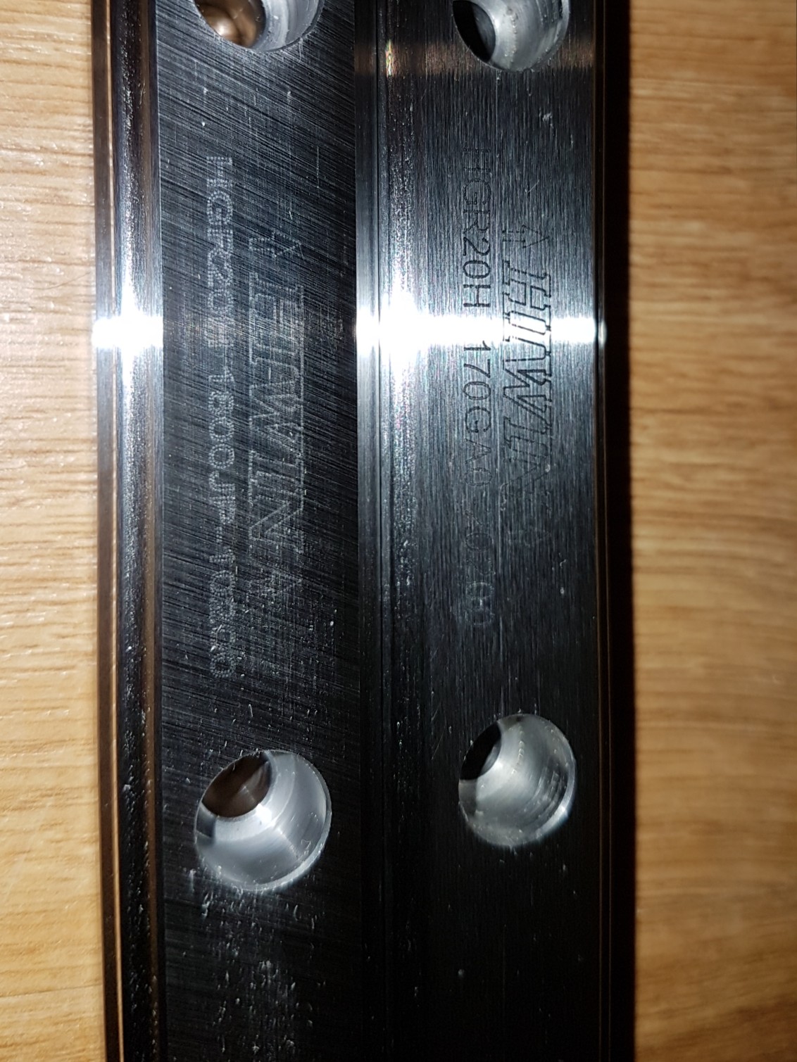

20181203_204228_crop_71.jpg (3519 просмотров) <a class='original' href='./download/file.php?id=177280&mode=view' target=_blank>Загрузить оригинал (243.46 КБ)</a>
20181203_204359_crop_29.jpg (3519 просмотров) <a class='original' href='./download/file.php?id=177281&mode=view' target=_blank>Загрузить оригинал (380.85 КБ)</a>
Озадачили!
Две оригинальные направляющие hiwin немного разного класса
Фото их станка завтра смогу только сделать, тогда можно сравнить
