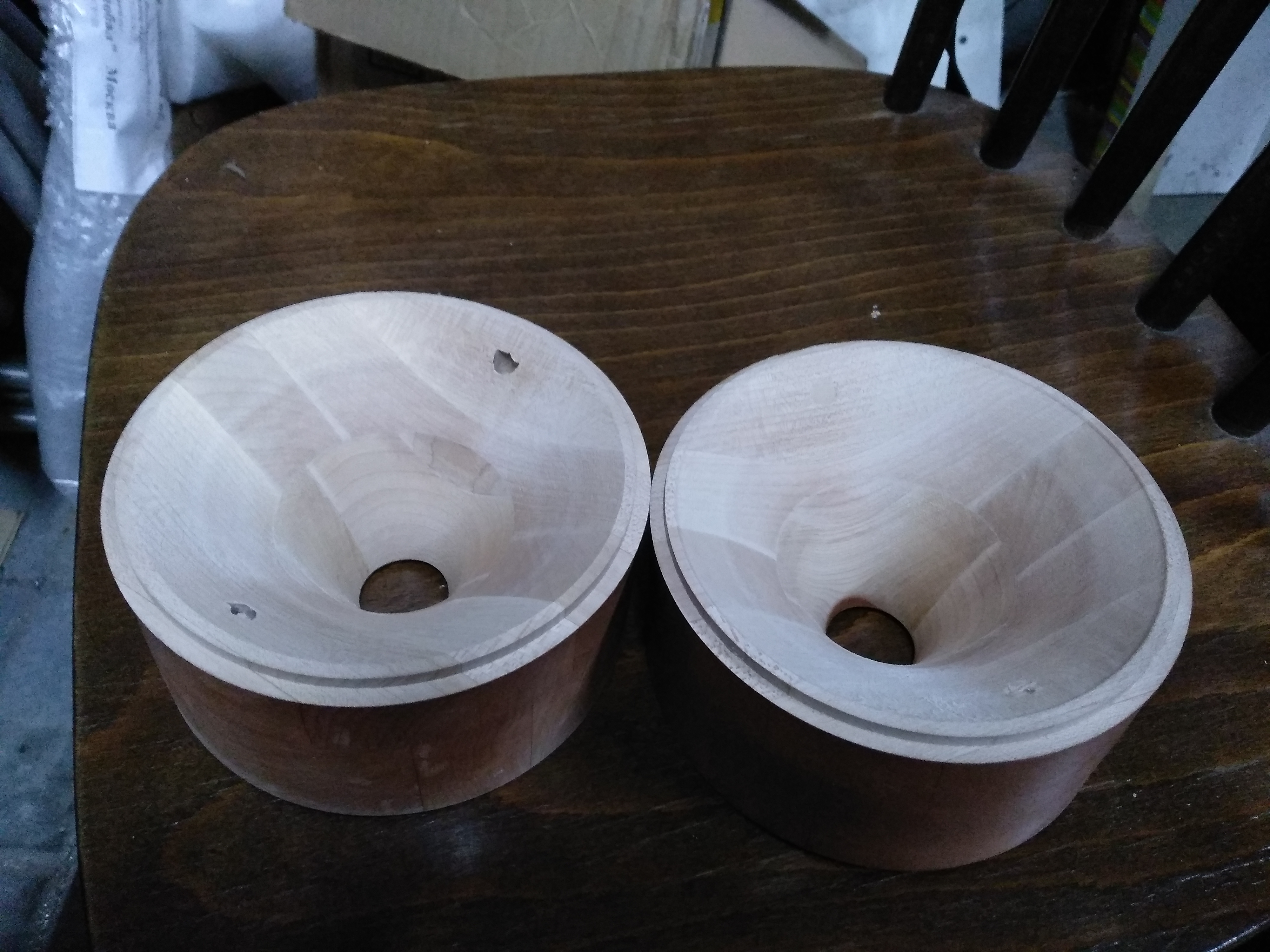

Опробовал HSS по спирали между двумя кромками. Если бы не заводской косяк склейки, то было бы ещё красивее
Материал клён, если заказчик не шутит то амерЫканскЫй.
Фреза сфера 4 мм

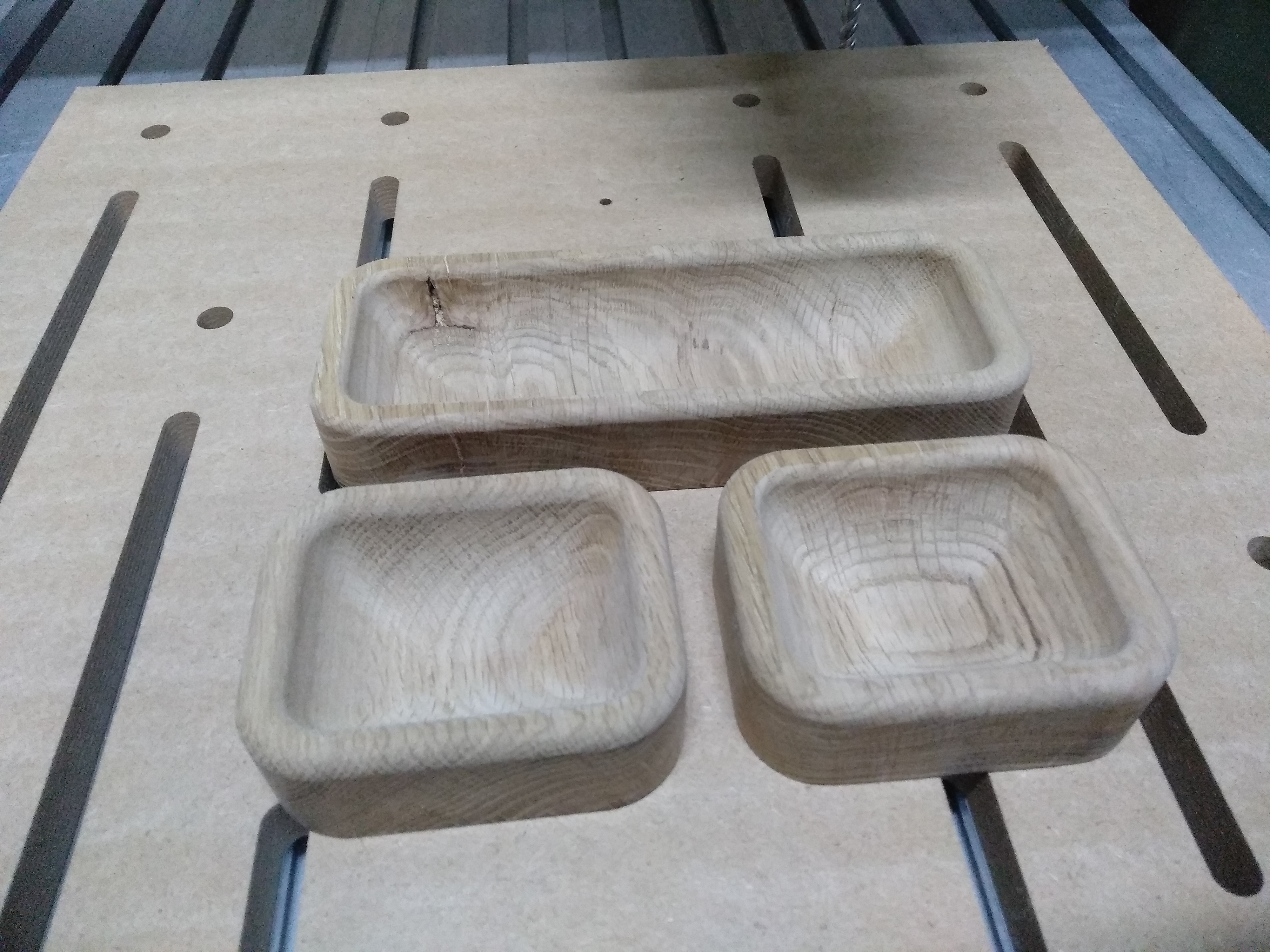

Порезал сегодня дуб. SolidCAM сегодня меня просто поразил. Насколько круто в нем можно в обычную УП добавить сногсшибательных плюшек. Смотришь на станок и диву дивишься)))
IMG_20180719_215828.jpg (2858 просмотров) <a class='original' href='./download/file.php?id=143089&mode=view' target=_blank>Загрузить оригинал (3.89 МБ)</a>
IMG_20180719_215856.jpg (2858 просмотров) <a class='original' href='./download/file.php?id=143090&mode=view' target=_blank>Загрузить оригинал (4.54 МБ)</a>
IMG_20180719_215926.jpg (2858 просмотров) <a class='original' href='./download/file.php?id=143091&mode=view' target=_blank>Загрузить оригинал (5.4 МБ)</a>

sima8520 писал(а):Смотришь на станок и диву дивишься)))
эээ ! а нам посмотреть ??? :wik: видос выкладывай :pssdoff:

Ну да, тоже подивиться бы!
А еще интересно как ты такие штуки крепишь?

А, что у тебя вроли жервенног стола?

Видос я снимал, но там я не успел снять именно то что меня удивляло)) может быть в другой раз сниму именно те движения станка, которые держат тебя в напряжении)))
Арткам по сравнению с Солидкам просто пыль.
Жертвенный стол МДФ.

Как такие детали крепишь?

Кирилл, вот так. Заготовка крепится на ДСП шурупами. А сам ДСП прижат зажимами к столу. Не хотел дырявить стол шурупами

А в конце на чем детали держатся? Шурупы то на внешней отрезанной часте заготовки остаются?

Кирилл, вконце концов детали держатся моими руками. Это когда круг замыкается. Ну а по мере отрезания детали от заготовки и соответственно отрезания детали от держателей я просто придерживаю деталь чтобы не появлялись вибрации. Все это на очень малой скорости
