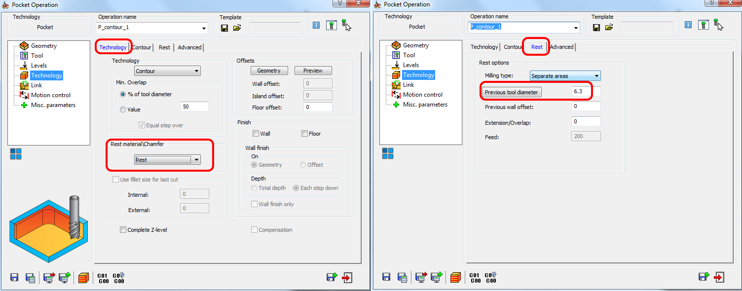

Пасибо! Наконец-то поиск выдал требуемое по слову "дообработка". Буду изучать.
Re: SolidCAM
Добавлено: 12 апр 2015, 00:14
Kopyloff
Вот так вот - не знаешь название одной операции - и не можешь найти требуемое очень долго. Подсказали нужное слово - пара минут и решение найдено:
дообработка.png (3562 просмотра) <a class='original' href='./download/file.php?id=47925&sid=14a5b676f28cda365673c9a631c9a717&mode=view' target=_blank>Загрузить оригинал (81.58 КБ)</a>
Ещё раз - спасибо!

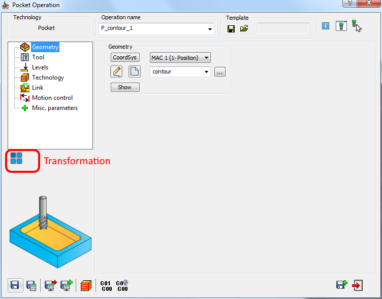

Можно. Не скажу точно где, но где-то были галки для регионов, и в частности галка "обрабатывать только оставшееся".
ЗЫ. Там уже с скриншотами помогли, но у меня точно помню было где-то в геометрии... т.е. есть альтернативные пути.
Re: SolidCAM
Добавлено: 13 апр 2015, 15:53
Kopyloff
Я не нашёл таких настроек в геометрии :wik:
Безымянный.png (3519 просмотров) <a class='original' href='./download/file.php?id=47991&sid=14a5b676f28cda365673c9a631c9a717&mode=view' target=_blank>Загрузить оригинал (118.98 КБ)</a>
А больше в геометрии никаких настроек нету, кроме трансформации, но это другое..
Безымянный1.png (3519 просмотров) <a class='original' href='./download/file.php?id=47992&sid=14a5b676f28cda365673c9a631c9a717&mode=view' target=_blank>Загрузить оригинал (46.13 КБ)</a>
