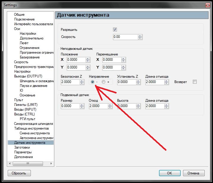

Вроде все едет туда. При нажатии кнопки вниз фреза опускается и координата Z уменьшается.
Вот еще нашел видео в котором видно, что данная плата "JP-382A" совместно с программой MATCH умеет определять ноль по Z с помощью датчика:
https://kz-plus.net/drez20001/3BYm0dRO8dyGqvo.html
Значит просто дело в настройках программы PLANET CNC.
Так же после нажатия кнопки измерить смещение по Z, фреза двигается ВНИЗ, касается датчика, строка координаты Z становиться фиолетового цвета, но фреза продолжает движение вниз и координаты уменьшаются,строка координат становиться красной, но движение фрезы вниз продолжается.
Сообщения: 3310
Re: Работа с программой CNC USB Controller (от cnc-planet)
Только что проверил на своем станке - при срабатывании нижнего концевика окошко КРАСНОЕ, верхнего концевика - ФИОЛЕТОВОЕ. У вас нет остановки вниз, потому что программа видит срабатывание верхнего концевика, а не нижнего. Попробуйте подключить датчик не к наружному разъему, а к тому что на плате. Походу китайцы в плате намудрили.
П.С.В меню датчика должен быть минус активен.

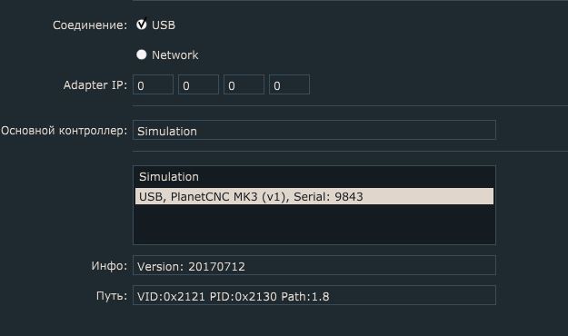

Решил попробовать новую версию от CNCPlanet TNGv2. Тем более что они ее русифицировали. Но есть проблема, в настройках программа видит мой контроллер, но выбрать его не могу, программа остается в режиме симуляции. Кто нибудь сталкивался с таким?
Сообщения: 3310
TNG могут попробовать только имеющие офф. контроллер МК3...

У меня и стоит родной контроллер и родной софт. Прежде чем привязывать лицензию, я хотел попробовать в ограниченном режиме погонять, а то много различий, надо привыкнуть.

А, прошивку v.2 в контроллер прошивали?

У меня такая же проблема.
Но как пишут https://planet-cnc.com/list-essential-p ... tutorials/ - можно откатить
прошивку контроллера до v.1 (если я правильно понял).
Что-то пробовать страшновато, надо на их форуме поспрашивать

Оказывается у меня прошивка v.1 Даже странно... Я обновил версию микропрограммы на днях. Что за прошивка v.2?
И ведь программа видит контроллер, а выбрать не дает. Этот пункт меню не активный, красный кружочек не светится.
Я бы задал вопрос на форуме, да стыдно за английский...
Снимок.JPG (4469 просмотров) <a class='original' href='./download/file.php?id=171835&mode=view' target=_blank>Загрузить оригинал (29.06 КБ)</a>
PS. Обновил мипропрограмму через TNG и контроллер подключился. Зато теперь старая программа не видит контроллер... Теперь придется срочно разбираться и настраивать станок под новую программу.

Вот, что пишут на сайте
ПОЖАЛУЙСТА, ОБРАТИТЕ ВНИМАНИЕ!!!
Если вы хотите использовать программное обеспечение USB-контроллера ЧПУ после обновления контроллера с помощью программного обеспечения PlanetCNC TNG:
-В PlanetCNC TNG нажмите: Файл / Настройки / Соединение-> убедитесь, что ваш контроллер выбран как «Основной контроллер»
-В PlanetCNC TNG нажмите: Машина / Контроллер / Дополнительно /
Вернуть к V1 -Закрыть TNG
-Открытый USB-контроллер ЧПУ Программное обеспечение и обновление прошивки: Машина / Обновление прошивки

Вот с пунктом - Вернуть к V1 и вышел какой-то косяк. Когда я выбрал его, программа зависла. Ну а теперь программа не видит контроллер. Это кирдык какой-то... Буду писать письмо производителям, похоже слетела микропрограмма. Интересно, это лечится, или совсем беда, и надо покупать новый.

PS Сегодня удивительным образом контроллер ожил. Я его прошил v1 и на старом ПО он заработал. Пока воздержусь от дальнейших экспериментов, хотя попробовать TNG и любопытно.

У меня новая плата которая пришла уже с новой прошивкой, лицензию пока не брал..Поставил TNG и тоже сначала была только эмуляция, но потом как то выделил название контроллера(под надписью эмуляция) и выбрал его, переткнул USB и таки выбрался контроллер..Игрался с осями через TNG..

Здравствуйте. Что бы работать с программой Planet TNG после CNC USB controller нужно в программе TNG обновить прошивку (два раза) и что бы вернутся к CNC USB controller нужно вернуть прошивку к первой версии в программе TNG и после этого снова обновить прошивку через CNC USB controller. Если сбой прошивки, то можно принудительно переключить контроллер в режим прошивки замкнуть пинцетом два контакта на плате, на сайте есть инструкция. (Только Mk3) проверил на двух своих контроллерах MK3/4
