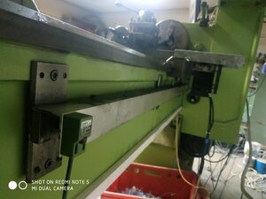

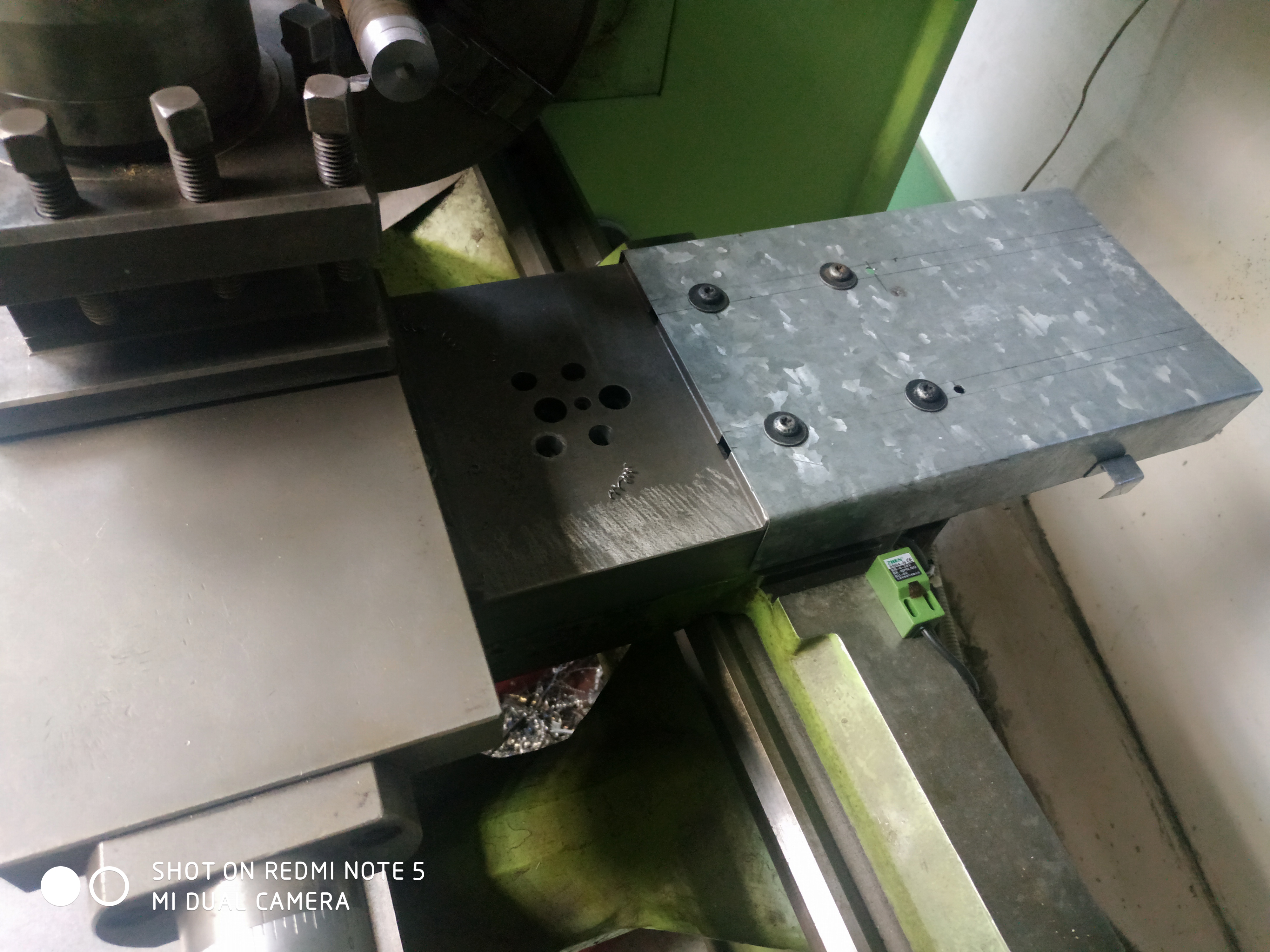

Всем Доброго дня.
Помогите разобраться. Алгоритм моих действий такой.
1 Включаю станок, нажимаю все оси в ноль. оси отрабатывают. Датчики видно по фото ниже находятся в крайних положениях плюсов осей
(Z- в районе задней бабки), (X- мах диаметр заготовки)
IMG_20210530_214816.jpg (12695 просмотров) <a class='original' href='./download/file.php?id=195743&mode=view' target=_blank>Загрузить оригинал (4.13 МБ)</a>
IMG_20210530_214657.jpg (12695 просмотров) <a class='original' href='./download/file.php?id=195744&mode=view' target=_blank>Загрузить оригинал (3.68 МБ)</a>

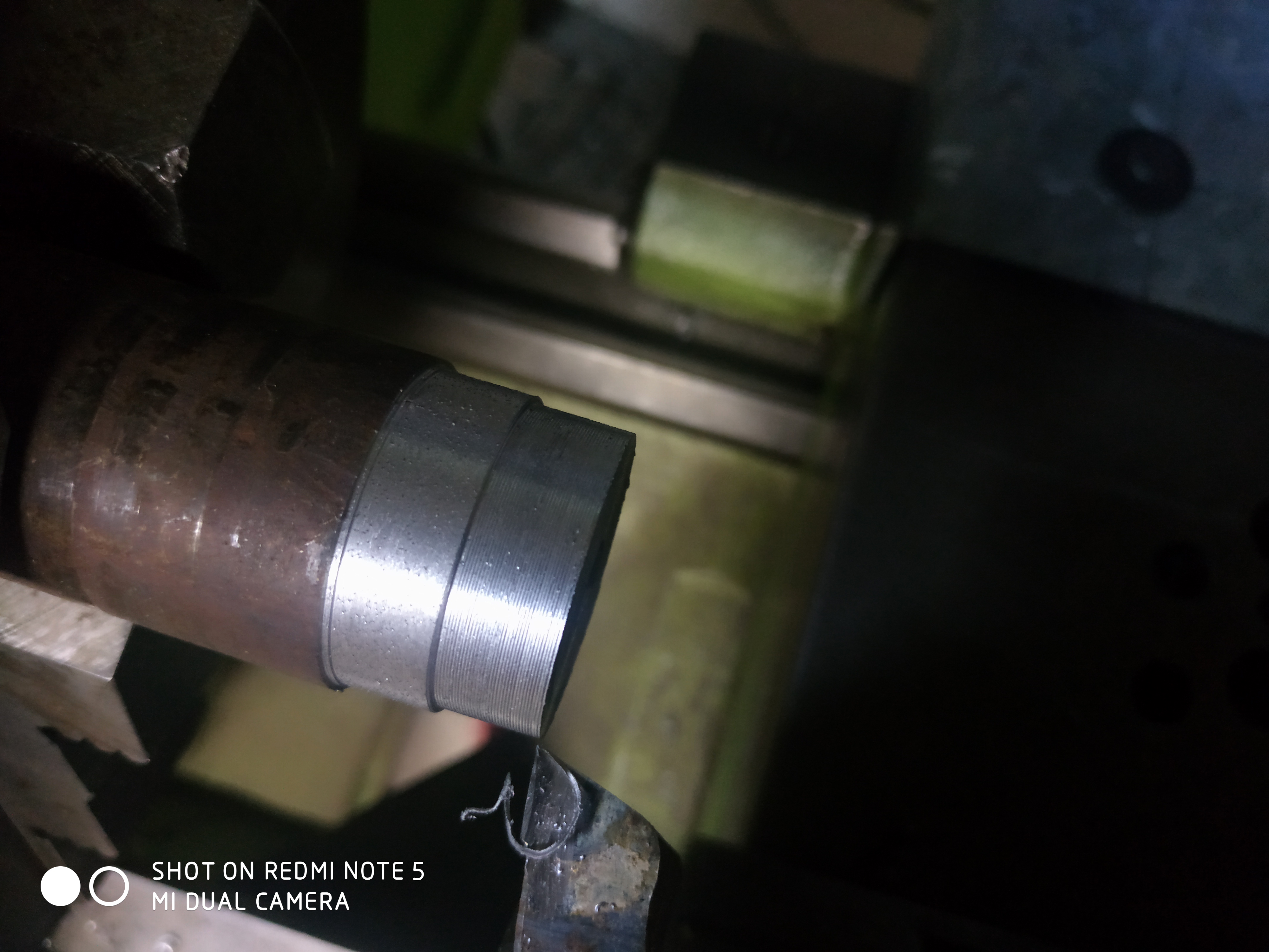

2 Вставляю тестовую заготовку, протачиваю торец с клавиатуры кнопками, делаю отступ G54 Z0, касаюсь по наружному диаметру, протачиваю как чисто,
произвожу замер диаметра , в отступ G54 по Х вношу радиус заготовки.

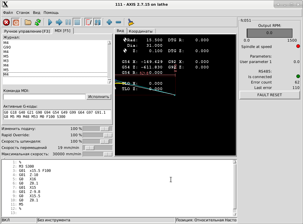

3 Далее в MDI вношу команду старт шпинделя М3 S300 шпиндель стартует, Ввожу команду движение осью к примеру G01 Z-10 MDI не реагирует. Шпиндель вращается ось не двигается. Если после команды движения оси внести к примеру М4 или М5 MDI так же не реагирует шпиндель продолжает вращение по М3. Выключаю шпиндель Estop.
4 В MDI Не включая шпиндель ввожу команды движения осями G0 - G01 все оси отрабатывают
5 В MDI запускаю шпиндель М3 -> шпиндель вращается, ввожу команду М4 реверс отрабатывает M5 отрабатывает. Запускаю снова М3,
вожу команду движения осью -> шпиндель продолжает вращение ось стоит.
6 Составил тестовую уп начинается со старта шпинделя M3 S300 -> Запускается шпиндель далее программа не отрабатывает. Сама программа видна на скрине в окне axis
Снимок экрана_2021-05-30_21-41-21.png (12695 просмотров) <a class='original' href='./download/file.php?id=195742&mode=view' target=_blank>Загрузить оригинал (94.56 КБ)</a>
7 В окне MDI Запускаю шпиндель на реверс командой M4 -> Шпиндель вращается в реверсивном направлении.
8 В верху окна axis стрелкой нажимаю выполнить программу и Оо Чудо! -> Шпиндель меняет направление с М4 на M3 и программа выполняется полностью.
IMG_20210530_215554.jpg (12695 просмотров) <a class='original' href='./download/file.php?id=195745&mode=view' target=_blank>Загрузить оригинал (2.81 МБ)</a>
Что я делаю не правильно? :thinking:

а spindle-at-speed зеленеет при работе?
成龙79
Сообщения: 61
Зарегистрирован: 11 сен 2016, 16:49
Репутация: 4
Re: [WIKI] FAQ по EMC2 LinuxCNC
Сообщение 成龙79 »
steals_y2k писал(а): ↑31 май 2021, 09:21 а spindle-at-speed зеленеет при работе?
Нет горит красным.
三条通往知识的道路:反思之路是最高贵之路,模仿之路是最简单之路,体验之路是最苦之路
成龙79
Сообщения: 61
Репутация: 4
Сообщение 成龙79 »
成龙79 писал(а): ↑31 май 2021, 21:33
Нет горит красным.
Всё разобрался :) Спасибо!
К ПЧ подключен переменный резистор для регулировки шпинделя в ручном режиме. Был немного повернут и скорость шпинделя не соответствовала заданию.

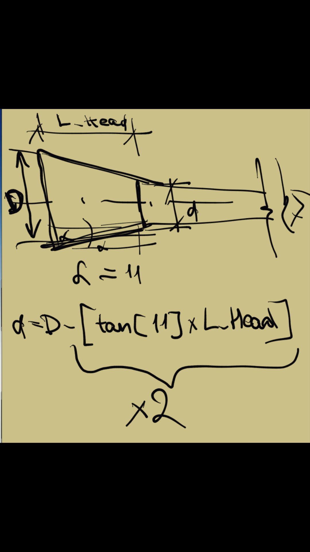

Свем привет!
Кто знает почему в ЛЦНЦ тангенс 45 = 0,5 ? или же 1/2? Т.е. любой градус дает значение в 2 раза меньше, что выдает калькулятор.
Если умножить на 2, то в роди бы норм., но верно ли так? Не даст ли погрешности?
Хотел угол прописать многозаходной конусной резьбы.

Serg писал(а): ↑ А G7/G8 не влияет?..
Сорян, упустил вчера твой ответ без моей цитаты.
Не знаю. Токарка работает в диаметрах. Точно прописывал файле конфигурации.
На симуляторе так же показало, но не помню в диаметрах или радиусе.
Но какого фига он 1/2 считает tan[45] = 0.5
Сейчас запущу апельсинку и конфиг фрезера и проверю.
Но на форуме ЛЦНЦ тоже встречал человека у которого тоже не получалось. (это когда только начал изучать конусные резьбы)
Screenshot_2021-06-02-19-51-04.png (12557 просмотров) <a class='original' href='./download/file.php?id=195815&mode=view' target=_blank>Загрузить оригинал (293.14 КБ)</a>
Влияет, только не пойму почему...
g8 - нормально
g7 - половина
В таком случае в режиме диаметров нужно умножать на 2.
Чего-то логику не пойму. Угол одной стороны должен быть 11°, а не вместе взятых...
А потом мне ещё раз нужно отнять полученный результат, что бы получить малый диаметр.
На чертежах для круглых деталей указываются не радиусы, а диаметры и соотв. полные углы конуса между образующими.
https://gosthelp.ru/text/GOST232082ESKDPravilanane.html
Serg писал(а): ↑02 июн 2021, 23:51 На чертежах для круглых деталей указываются не радиусы, а диаметры и соотв. полные углы конуса между образующими.
Не знал, что так обстоят дела с углом...
Но всё остальное в диаметрах.
Проблема в том, что за год я ни одного чертежа не видел...
Благодарю за подсказку!
