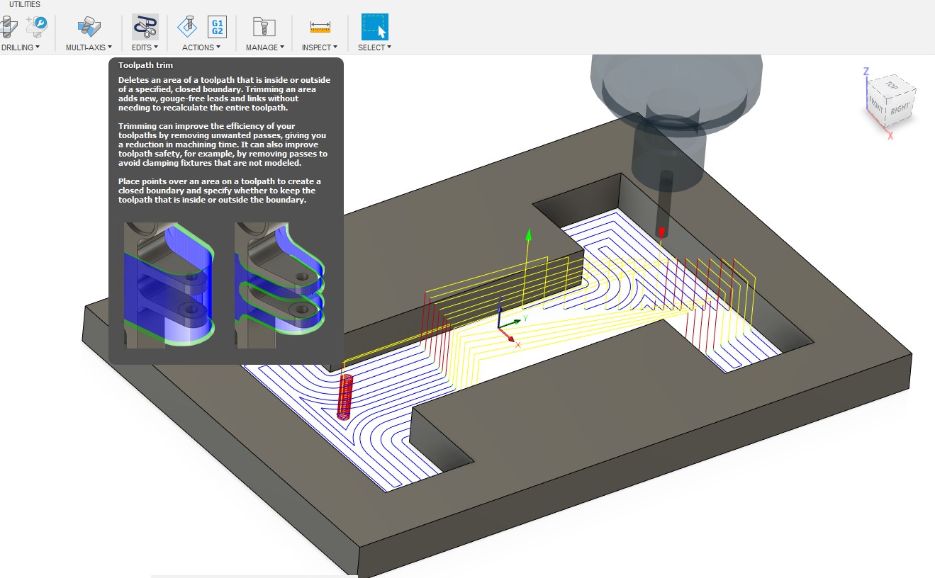

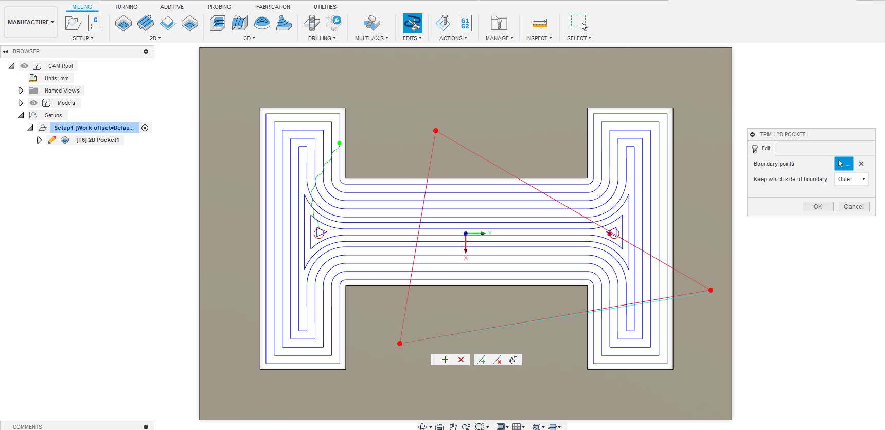

Добавляют редактор траекторий.
пока что включается через консоль
CAM.BetaMode /on
CAM.FeatureFlags
