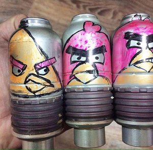

Птички.jpg (5394 просмотра) <a class='original' href='./download/file.php?id=125134&mode=view' target=_blank>Загрузить оригинал (100.9 КБ)</a>
Re: Кусочек позитиФФа
ага.. вот уж реально "злобные" птички :)

Что это? Похоже на баллоны с краской.
john1987887 писал(а):Что это? Похоже на баллоны с краской.
:) ВОГ-25 - граната от подствольника.
игра "покидаться птичками" приобретает новый смысл... :hehehe:
