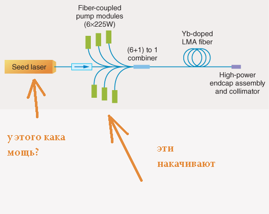

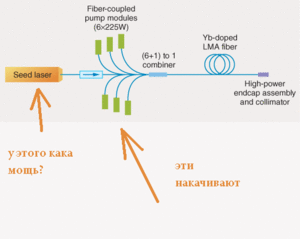

по картинке малость понятно
online_nufern1.gif (4222 просмотра) <a class='original' href='./download/file.php?id=6937&sid=30c877efc1fea8773205faadd2bab54c&mode=view' target=_blank>Загрузить оригинал (11.92 КБ)</a>
чем тогда seed laser отличается от лазеров накачки? И какая мощь у seed lasera (незнаю как эт на русский перевести)

Это задающий лазер. Все, что правее - усилитель. Для резки, сварки задающий как правило не используется. Накачка - это одноэммиторный лазерный диод (у IPG до 30 ватт) или сборка в виде пластинки - laser bar diode. Для волокна с иттербием накачка 980нм. Излучение диодов с помощью оптики загоняют в волокно. Если без формул и теории, то есть правило, по которому диаметр фокального пятна после объектива не может быть меньше диаметра серцевины световода. У осветителей световоды толстые. Тонкая серцевина у активного световода 5 -20 микрон. Столько же и у транспортного. Для резки важна не только мощность но и удельная мощность на единицу площади фокального пятна. При уменьшении диаметра пятна в двое на сколько возрастет удельная мощность в пятне? Вот из за этого все пляски с бубном.

если правильно понял то получается так: задающий лазер имеет меньше фокальное пятно, а лазеры накачки имеют больше пятно. При соединении разных лазеров пятно уменьшается?

Эта каринка не совсем удачная. Слишком обобщенная схема. Такой вариант используется в лазерной волоконной связи. Рабочее излучение 1.06 мкм возникает в тонком центральном активном световоде под действием излучения накачки 980нм. которое идет от лазерных модулей накачки.

что да как происходит в СO2 лазере.
1 два зеркала . одно из них пропускает наружу примерно 50 процентов . зеркала паралельны с большой точностью.
2 активная среда --- смесь CO2 , азота , гелия ,... . активная среда находится между зеркалами.
3 накачка энергии в активную среду --- электрический разряд.
лазер светит пока существуют эти 3 условия.
на вашем рисунке seed laser это полный аналог трубы которая у вас. всё остальное после стрелки - это усилитель.
для CO2 усилитель отличался бы от лазера только 1 условием:
1 две плоскопаралельные пластины вместо зеркал .
2 активная среда --- смесь CO2 , азота , гелия ,... . активная среда находится между пластин.
сам усилитель светить не может .
но если через него светить другим СO2 лазером на выходе из усилителя мощность увеличится и расходимость увеличится. усилитель для CO2 не используют потому что качество луча сильно падает.
на вашем рисунке Fiber-coupled pump modules выполняют условие 3 для CO2 усилителя: накачка энергии в активную среду .
итого волоконный усилитель:
1 вход и выход луча через концы активного световода диаметром 5 -20 микрон
2 активная среда --- Тонкая серцевина у активного световода 5 -20 микрон .
3 накачка энергии в активную среду --- Fiber-coupled pump modules .
