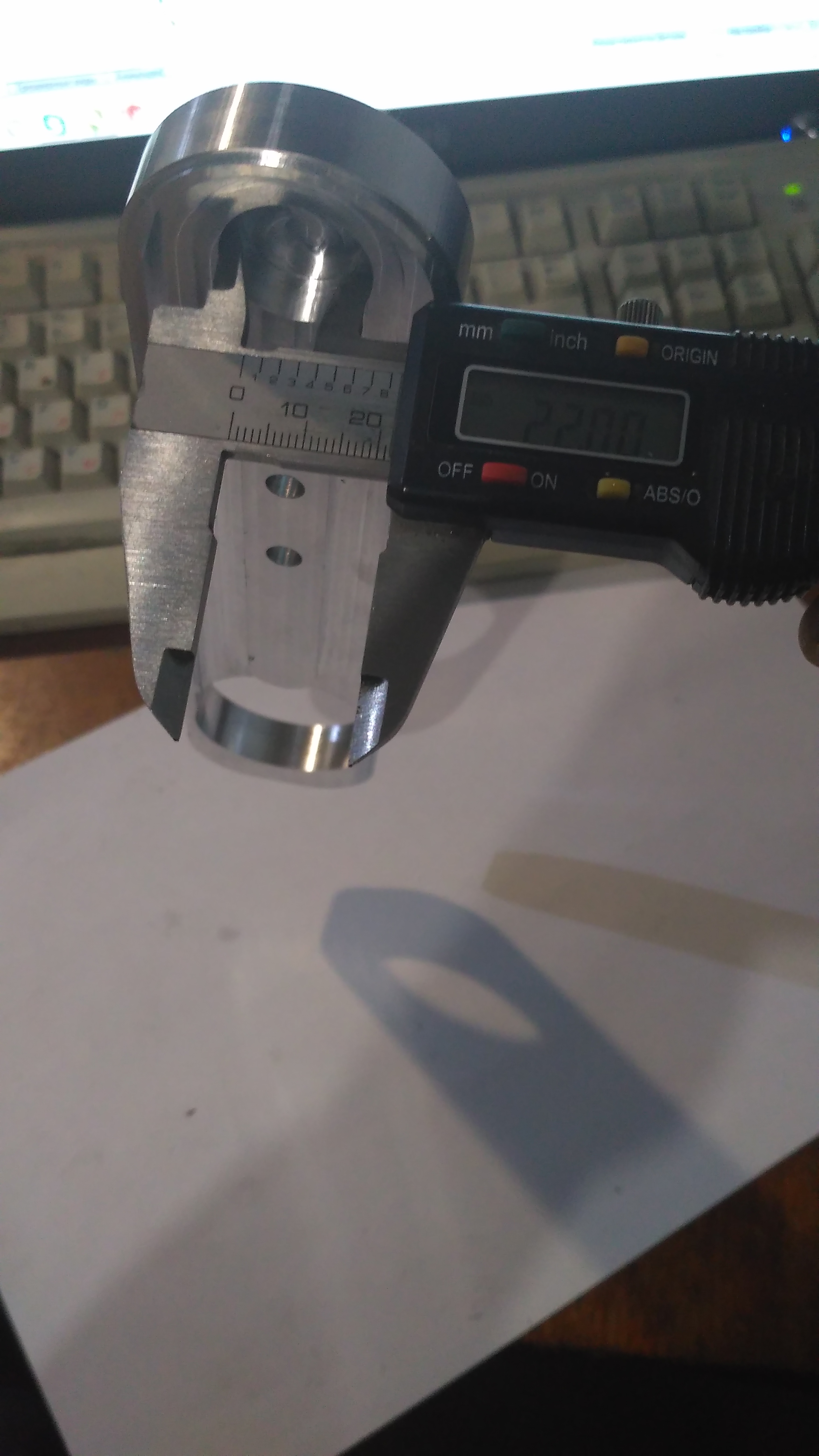

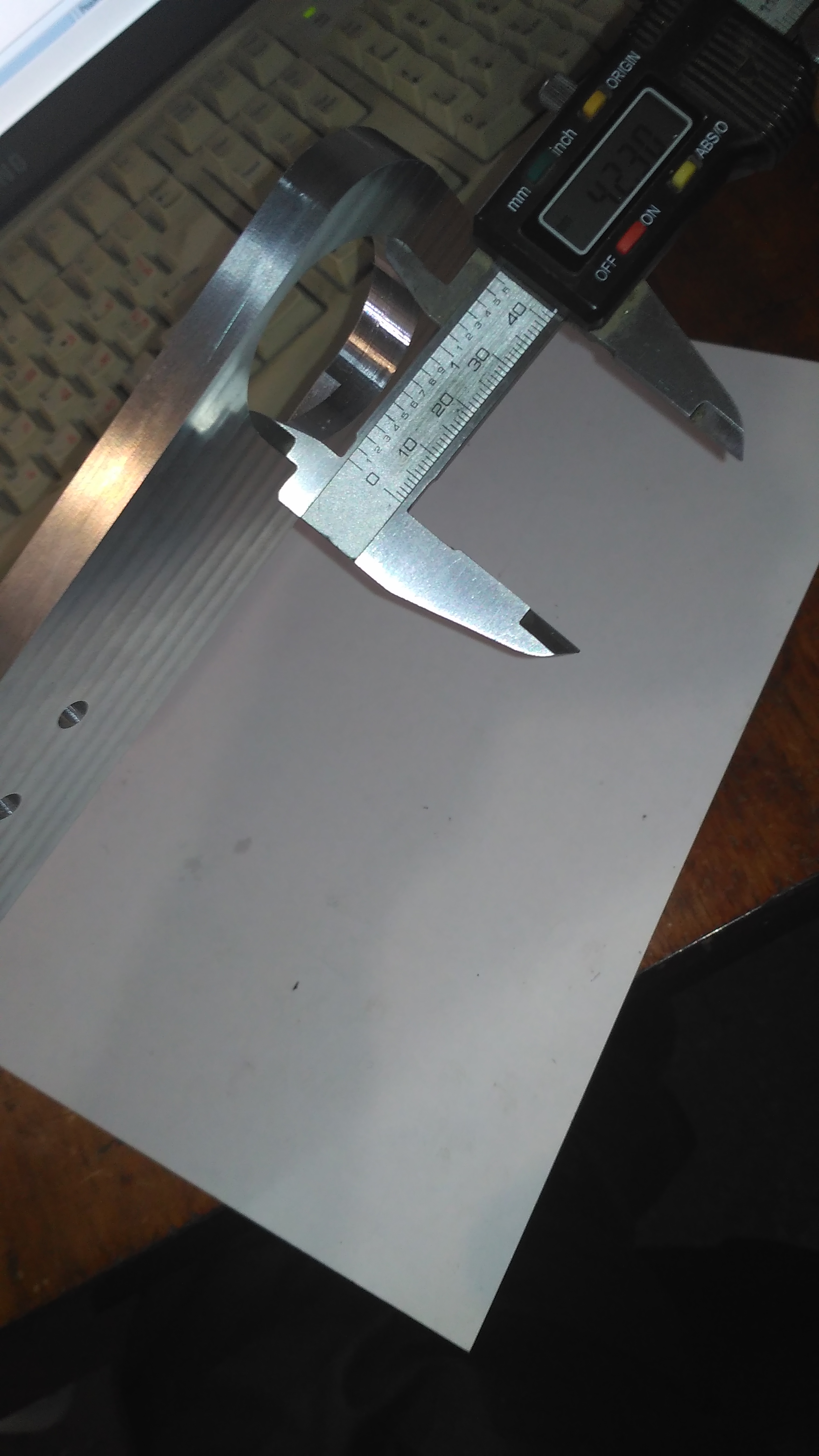

sima8520 писал(а):Дрюня, как с точностью дела? Пару фоток деталей со штангенциркулем/микрометром можно?
Пока под рукой только китайский штангель, а как нам известно - его можно "натягивать" до нужных размеров. В голову не пришло ничего лучше как обнулить штангель в "натянутом" состоянии и сделать фотки на которых деталь держу с натяжкой самого штангеля).
IMG_2017-10-29_194659.jpg (3945 просмотров) <a class='original' href='./download/file.php?id=123302&mode=view' target=_blank>Загрузить оригинал (1.81 МБ)</a>
IMG_2017-10-29_194742.jpg (3945 просмотров) <a class='original' href='./download/file.php?id=123303&mode=view' target=_blank>Загрузить оригинал (1.49 МБ)</a>
IMG_2017-10-29_194817.jpg (3945 просмотров) <a class='original' href='./download/file.php?id=123304&mode=view' target=_blank>Загрузить оригинал (1.42 МБ)</a>
IMG_2017-10-29_194915.jpg (3945 просмотров) <a class='original' href='./download/file.php?id=123305&mode=view' target=_blank>Загрузить оригинал (1.67 МБ)</a>
IMG_2017-10-29_195059.jpg (3945 просмотров) <a class='original' href='./download/file.php?id=123306&mode=view' target=_blank>Загрузить оригинал (2.67 МБ)</a>
Но я не хочу себя приписывать к "микронным фейсбучным станкостроителям". По станку есть ещё моменты, которые планирую исправить. И настоящие замеры и оценку будет уже делать заказчик деталей.

Дрюня писал(а):Пока под рукой только китайский штангель, а как нам известно - его можно "натягивать" до нужных размеров. В голову не пришло ничего лучше как обнулить штангель в "натянутом" состоянии и сделать фотки на которых деталь держу с натяжкой самого штангеля).
Я когда хочу правильно измерить таким штангелем, то держу за губки (и при обнулении тоже) - по крайней мере наружные размеры так реально боле-менее точно измерить, да и в этом случае ребром (криво) уже меньше шансов поставить.

nevkon писал(а):Я когда хочу правильно измерить таким штангелем, то держу за губки (и при обнулении тоже) - по крайней мере наружные размеры так реально боле-менее точно измерить, да и в этом случае ребром (криво) уже меньше шансов поставить.
Только если две измеряемые плоскости параллельны.
