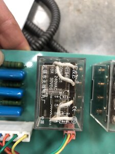

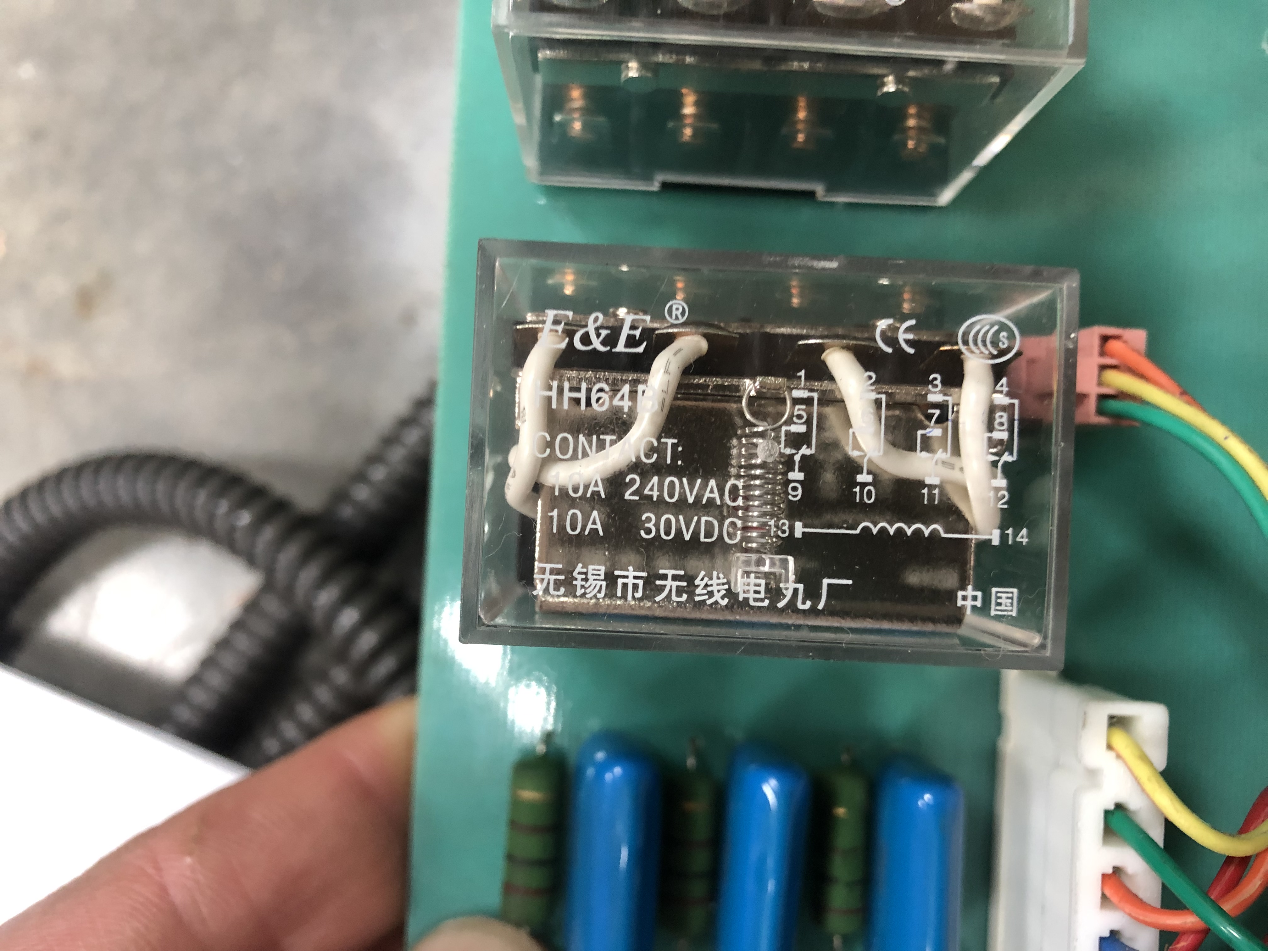

А вообще релюшки на 240В в цепи 380В норм :freak:

kfmut писал(а): ↑26 авг 2021, 14:21 А вообще релюшки на 240В в цепи 380В норм :freak:
Как на них не смотрел, так и не понял на какое они напряжение, но, на видео показано, что питает от 24в, а сколько там на контактах....240 или 500 почти пофигу, лишь бы дуга по воздуху не зажглась!)

tokarka63 писал(а): ↑ 240 или 500 почти пофигу, лишь бы дуга по воздуху не зажглась!)
С китайским ноунейм страшненько :think: Наверное не лишним будет номиналы предохранителей на всякий случай глянуть.

kfmut писал(а): ↑ С китайским ноунейм страшненько
С напругой, проблем не бывает, а вот с током....часто сильно завышают!( (контакты на 10А, "загибаются" от тока в 5А, через пару дней!( )
