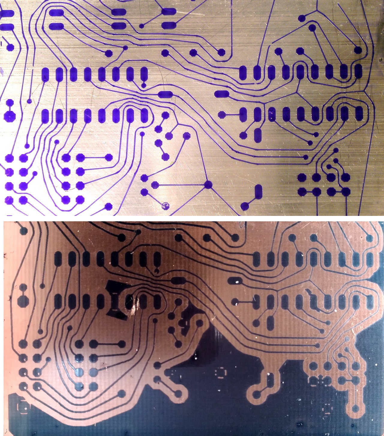

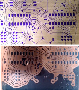

Еще одно сравнение.
Верхняя плата - уже представленная ранее, сделана векторным методом с помощью программы Генератор G-Кода.
Нижняя - с помощью программы G2G режим PocketR, лазер 0.1 мм, отступ 0.4 мм, скорость 2000 мм/мин, мощность лазера ~5мВт.
Толщина дорожек 0.2 мм. Фоторезист: сверху пленочный, снизу - "Positiv 20"
vector_vs_raster.jpg (3720 просмотров) <a class='original' href='./download/file.php?id=180363&mode=view' target=_blank>Загрузить оригинал (817.15 КБ)</a>
На нижней залита область металлизации для проверки термобарьеров (разрыв 0.2 мм, спица 0.5 мм)
