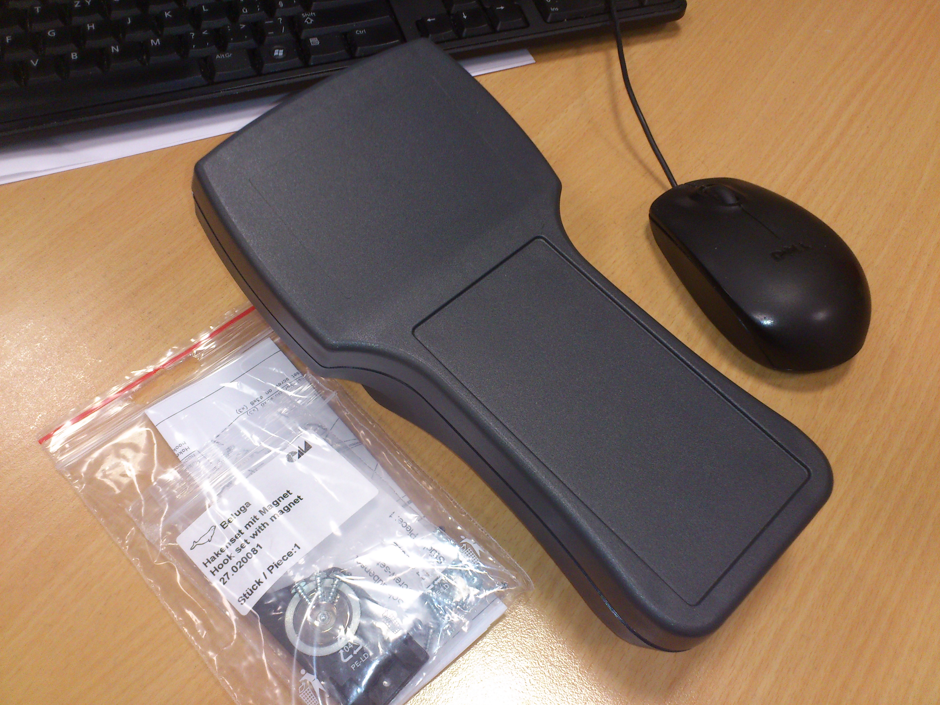

Алексс
получил посылочку
IMG_20130225_091205.jpg (2200 просмотров) <a class='original' href='./download/file.php?id=12248&sid=02f9038a633ec18b3b3522509f3f6215&mode=view' target=_blank>Загрузить оригинал (2.28 МБ)</a>
IMG_20130225_092122.jpg (2200 просмотров) <a class='original' href='./download/file.php?id=12249&sid=02f9038a633ec18b3b3522509f3f6215&mode=view' target=_blank>Загрузить оригинал (2.62 МБ)</a>
пластик шикарный, очень плотный. по ощущению как алюминий.
даже как-то боязно такую вещь сверлить :)

Re: Мой CNC китаес Bernardo KF25 Top (клон BF20)
Добавлено: 25 фев 2013, 18:43
А что будет внутри этой коробочки? :)
Штурвал будешь ставить?
Добавлено: 25 фев 2013, 18:48
Алексс
будет что-то типа этого
пару крутилок добавлю возможно...
вроде как уже все есть, надо собраться духом и сделать.
